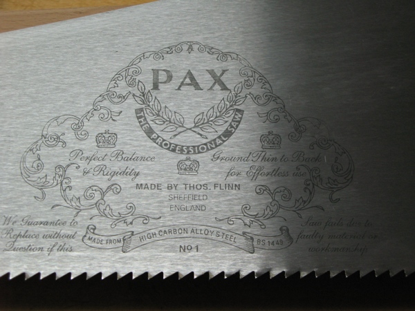

Pax Säge *MIT BILD*
Hallo Christof,
ich habe die große Pax Längsschnittsäge. Auf dem eingeätzten Logo auf dem Blatt steht "ground thin to back for effortless use" (siehe Foto). Ich habe nachgemessen: am Rücken 0,8mm Blattstärke, oberhalb der Zähne 1,0mm.
Gruß aus Hamburg,
Alexander
Beiträge: 5862
Re: Standzeiten europäische Sägen
[In Antwort auf #117491]
Hallo Christof,
zwei Anmerkungen:
ich glaube nicht, das die Paxsägen oder irgendwelche aktuellen Sägen außer den von Wenzloff & Sons ausgedünnt (tapered) sind. Das wäre ein Aufwand, der durch den Preis nicht zu rechtfertigen wäre und im Übrigen erwähnt würde. Wenzloff & Sons nimmt für dieses Extra auch immerhin 50,00 $. (Wenn ich das richtig verstehe, tapered Mike übrigens auf einer Tormek.)
Es wurden aber auch früher längst nicht alle Sägen diesem aufwändigen Verfahren unterzogen. Die normale D8 ist meines Wissens nach nicht getapered und muss daher geschränkt werden.
Zum Stanzen: Auch die Zähne von "Wenzloff & Sons" - Sägen sind nach meiner Überzeugung gestanzt (punched) und werden dann im Nachgang von Hand geschärft und geschränkt. Auf jeden Fall kann man auch in Stahl von 52 HRC Zähne stanzen, das wird auf dem amerikanischen Markt von verschiedenen Unternehmern angeboten. Der Unterschied zu vollindustriellen Sägen liegt in der Weiterverarbeitung, dem Schärfen und Schränken der Zähne, vor allem für letzteres sind Maschinen wohl zu grob. Das wird bei den Gestellsägeblättern eingespart bzw. auf den Verbraucher verlagert. Das ist also kein Grund, auf weicheren Stahl umzuschwenken. Vielleicht gibt es andere Gründe?
