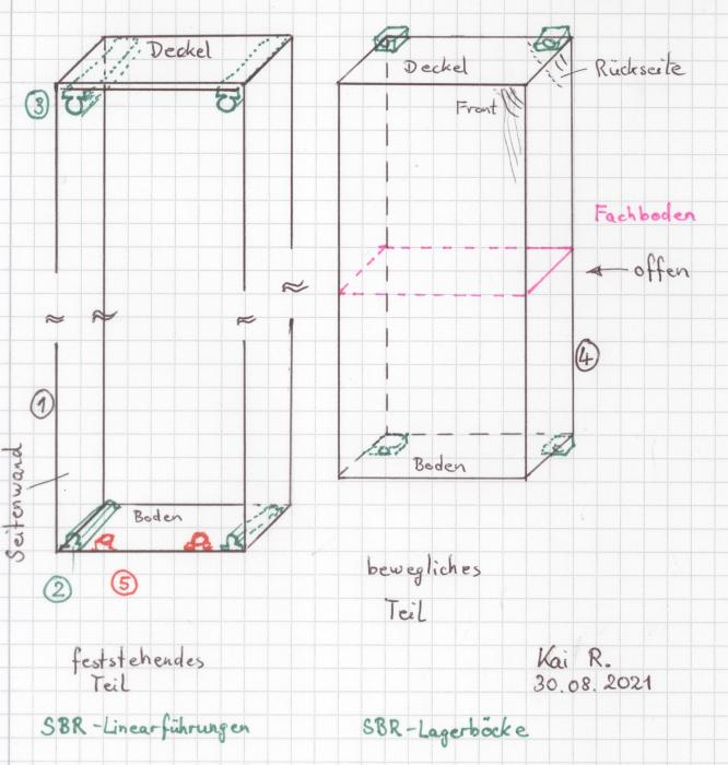

Hallo Holzwerkerinnen und Holzwerker,
auf den Hinweis von Pedder habe ich mal eine Skizze gemacht, Zeichnung ist wohl zu viel gesagt ;-)
Die Nummern entsprechen den Nummern der Aufzählung. Ich hoffe, dass mit der Skizze die Idee klarer wird.
Kai

ich sehe das sehr skeptisch die Belastung für die Lagerböcke wäre sehr hoch. Außerdem ist es kein Vollauszug.
Ich würde da einen stabilen Kugelvollauszug bevorzugen. Und diese Auszüge würde ich versetzt montieren, also eine Seite unten und auf der anderen oben.
Außerdem möchte ich vorschlagen den Auszug einmal in der Höhe zu teilen, da bei der Größe ein recht hohes Gesammtgewicht zu erwarten ist und das dann unhandlich wird.

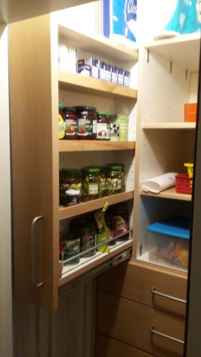

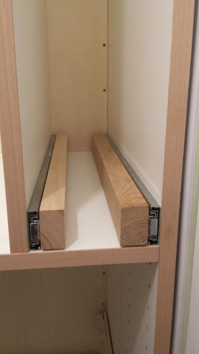

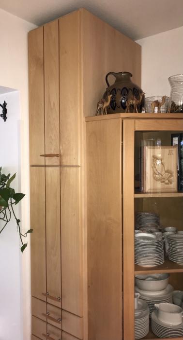

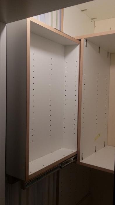

Deine Konstruktion kommt mir sehr aufwändig und unnötig kompliziert und teuer vor. Ich habe mal eine Art Apothekerauszug mit üblichen Kugel-Vollauszügen realisiert. Für Deinen Anwendungsfall würde ich es so machen:
Unten an den Innenseiten des Korpus werden die Vollauszüge montiert. Statt der üblichen Schublade wird ein Innen-Korpus gebaut mit Vorder- und Rückwand sowie einer diese verbindenden Mittelwand - von oben sieht das aus wie ein "H". Der Innen-Korpus erhält eine Bodenplatte, unter der die Vollauszüge montiert werden, und eine Deckplatte. Die Deckplatte wird mit einer Nut in Schieberichtung versehen (oder einer entsprechenden Leiste), in die ein am äußeren Korpus befestigter Stift eingreift - dadurch wird ein seitliches Verkippen verhindert.
Anbei drei Fotos von meiner Konstruktion, die schon ein paar Jahre lang gut funktioniert (ein Einbauschrank für Vorräte mit zwei dieser Auszüge).
Die Nut und den Stift kann man leider nicht erkennen. Diese Auszüge können nur von einer Seite beladen werden, aber sie lassen sich auch, wie beschrieben, für beidseitigen Zugang umkonstruieren.
Viel Erfolg!
LG
Martin

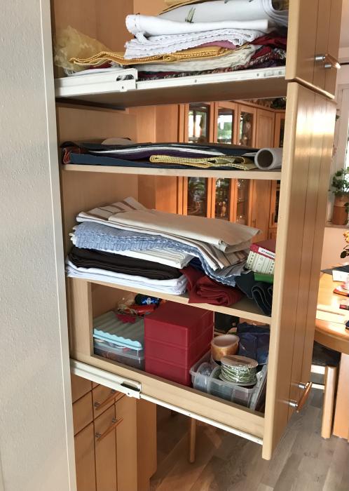

Eine Aussteifung ist wichtig, aber eine Rückwand oder eine Mittelwand ist dafür nicht unbedingt erforderlich. Hinreichende Aussteifungen lassen sich auch anders, z.B. mit biegesteifen Verbindungen, etc., realisieren (wie man auf den Fotos erkennen kann). Hier wurden ebenfalls Vollauszüge verwendet. Sie sind schon etwa 20 Jahre im täglichen Gebrauch und funktionieren immer noch einwandfrei.
