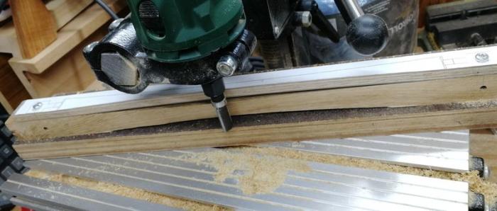

Die ersten Versuche, die Teile mit der Bandsäge auszusägen, machen mich nicht zufrieden. Das falsche Holz und das Ergebnis zu schlecht.
Also habe ich mir Schablonen für die Fräse gemacht. Damit ich alles exakt aufspannen kann, habe ich die Teile verlängert und mit Befestigungslöchern versehen. So können die symmetrischen Teile auf der Schablone gedreht werden.
Das Fräsen funktioniert mit einem Fräser mit oben liegendem Kugellager.
Hier die ersten Versuche noch mit einem Probestück.
Die Sägearme sind höher als die Frästiefe, das macht aber nichts, weil der bereits gefräste Teil als Schablone funktioniert.
Die Zapfenlöcher können gut mit Hilfe des Koordinatentisches gefräst werden.
Eine Herausforderung war die Rundung am Sägesteg. Dazu habe ich eine Negativschablone nach der Schablone für den Sägearm gefräst.

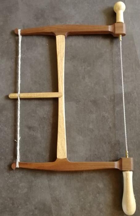

Wenn alle Teile fertig geschliffen und geölt sind, kann es an den Zusammenbau gehen.
Und die fertige Säge ist wirklich ein Traum geworden – bin sehr zufrieden. (Die Hanfschnur hat meine Frau für mich gesponnen.)
Die Sägearme sind aus amerikanischem Nussbaum, der Steg und der Stab zum verdrillen aus Eiche und die Hörnchen aus Ahorn.

Hallo Berthold,
sehr schön geworden die Schweifsäge!
Dass der Bau dir Spaß gemacht hat, kann ich gut verstehen. Bei mir hängt auch so ein selbstgebautes Teil über der Werkbank.
Und ich nutze sie auch gerne und oft.
Danke fürs Zeigen.

Hallo Berthold, sehr schöne Säge! Vielen Dank für den Bericht. Dann bist Du jetzt ja für die Serienproduktion vorbereitet. :o)

Hallo Berthold,
Deine Säge ist sehr schön geworden! Für ein einziges Exemplar ist der Aufwand mit den Schablonen schon sehr hoch, aber es gibt zum Glück viele Wege, die zum Ziel führen. Man hätte für den Bau auch eine Schweifsäge einsetzen können ;-)
Das mit der selbst gesponnenen Schnur gefällt mir als Detail sehr gut.
Ich habe mir dieses Modell auch mal gebaut und verwende es gerne.
Viel Spaß damit!
Gruß Martin
