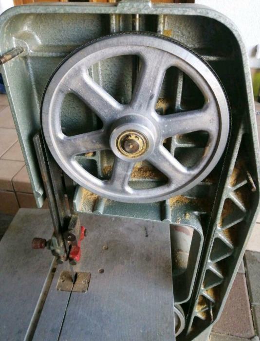

nachdem ich in diesem Forum bereits große Hilfe beim Instandsetzen meiner TK1256 rein lesend gefunden habe (vielen Dank dafür!), bin ich nun bei meiner frisch erstandenen BSW (BJ 1970) an einem Punkt wo ich mal aktiv eine Frage stellen muss um weiter zu kommen. Verglichen, mit dem was andere hier schreiben hatte ich aber bei den Funktionsteilen sonst viel Glück und vermisse nur ein paar Kleinigkeiten. Um die korrekt ersetzen bzw. nachbauen zu können würde ich die BS-Besitzer hier bitten mal an ihren Maschinen Maß zu nehmen.
Anlaufdrucklager - fehlt mitsamt Achse. Ich habe versucht das in Fotos und Bedienungsanleitung auszumessen und tippe hier auf ein 608 ZZ (8x22x7 mm), würde mich aber freuen wenn das einer von euch bestätigen kann. Die Achse mit M8-Gewinde kann ich mir auch einer Schraube zurechtfeilen. Aber kann es sein, dass die kleine M5-Rändelschraube zu deren Klemmung zu kurz ist? Oder sitzt da noch ein Druckstück in der Bohrung?
Hölzerne Schutzleiste - fehlt ebenfalls. Ich vermute die ist 30 mm breit und halt so lang wie nötig, Aber die Dicke bekomme ich nicht geraten und auf einem Bild sieht es so aus, als ob die auch noch einen Falz für den Winkelstahl hat. Hier wären die drei, vier, fünf Maße wirklich toll!
Bohle - ist leider ein Stück abgebrochen. Deshalb habe ich zwar noch die Länge (435 mm), bräuchte aber die ursprüngliche Breite.

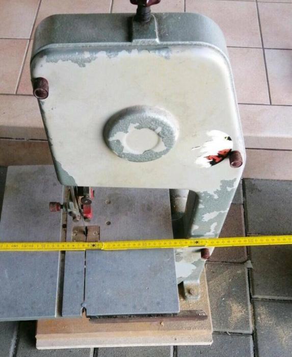

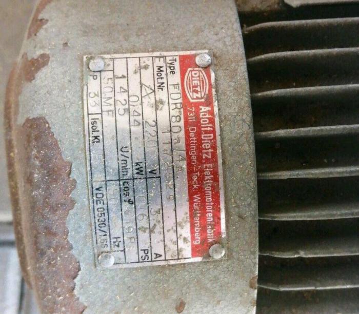

Ich hätte da noch mal eine stilistische Frage. Mich würde eure Meinung interessieren, ob man solch ein Gerät eher "wie neu" restaurieren sollte oder alle Patina lassen sollte, die die Funktion nicht beeinträchtigt.
Konkret geht es mir um den Lack auf der vorderen Abdeckung, der sich fast vollständig abgeschält hat und einige offene Roststellen an der (außerdem verbeulten) Motor-Abdeckung und dem Kondensator-Halter:
Funktional will ich die natürlich wieder vollkommen herrichten. Den angelaufenen Tisch z.B. bekomme ich aber eh nie wieder glänzend. Sollte man sich da die Mühe machen, andere Stellen nicht nur zur Reha, sondern gleich auch noch zum Schönheitschirurgen zu schicken?

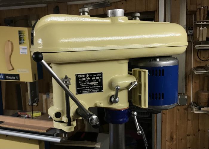

die Frage, wie die Maschine nach der Instandsetzung aussehen soll, musst du dir selbst beantworten. Ich würde dieses alte Schätzchen allerdings wieder richtig schick machen. Habe mir vor einigen Wochen eine alte Säulenbohrmaschine gekauft und habe sie wieder schön gemacht (siehe Foto). In alle Einzelteile zerlegt, gereinigt, entrostet, alte Farbe runter und wieder neu lackiert, usw. Wenn alte Maschinen von namhaften Herstellern wieder flott und schön gemacht werden, dann sind sie einfach Klasse! Es ist natürlich viel Arbeit. Aber es lohnt sich. Und es macht richtig Freude, damit zu bohren bzw. - in deinem Fall - zu sägen.

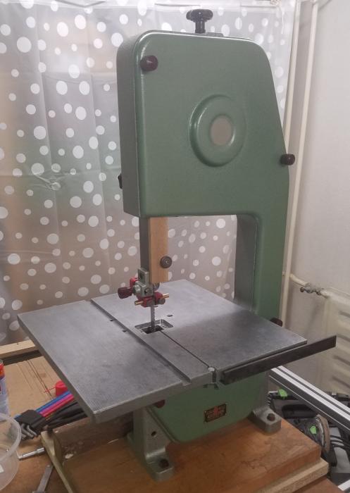

herzlichen Dank für den Tipp! Habe lange gegoogelt und nur von Mipa diesen Farbton in Hammerschlag-Optik (HK170) gefunden. Die 0,75 l-Dose bei diversen Händlern ab 18 Euro.
Habe am Freitag Abend lackiert und mittlerweile ist auch der Lack auf der Kunststoff-Abdeckung halbwegs trocken. War zu knausrig da noch mal einen ganzen Bottich Kunststoff-Primer zu kaufen und irgendwie war es deshalb viel länger klebrig als auf den Metall-Teilen. Jetzt habe ich bestimmt noch 0,7 l übrig. Wer also einen Schluck haben mag darf sich gerne melden (PLZ-Bereich 786xx).
Verarbeite sonst nur Hartöl und bin total unerfahren mit Lacken. Damit sich das schöne Hammerschlagmuster gut ausbildet muss man echt einmal die Farbe auftragen und dann vollkommen in Ruhe lassen. Ich hatte Sorgen wegen der Deckung und bin immer noch mal rüber. Wenn das Licht ungünstig steht, sieht man das jetzt leider stellenweise.
Jetzt muss sich die alte Dame noch selber eine neue Grundplatte sägen und dann kommt als finale Kür die Ulmia-Plakette dran.

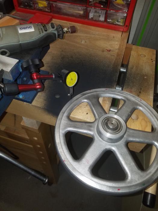

Wie bereits im anderen Beitrag angedeutet, hatte ich etwas Probleme mit der Laufruhe. Das Schnittbild war extrem wellig und die Maschine hat ziemlich vibriert. Zumindest kam es mir so vor; habe noch nie an einer Bandsäge gearbeitet und deshalb kein Gefühl was "normal" sein sollte. Nach langem Hin&Her bin ich mittlerweile überzeugt, dass die Beläge das Hauptproblem waren. Ohne Band schien alles paletti, aber sobald ich das gespannt hatte, haben sich die Rollen immer in eine Vorzugsstellung gedreht.
Also die obere Rolle ausgebaut und mit der Messuhr direkt auf dem Belag auf Rundlauf gemessen: Einen guten halben Millimeter springt die Nadel, mit zwei Bergen, einem Tal und sonst erfreulich viel Flachland dazwischen. Also habe ich mit der Schleifrolle vom Dremel versucht, das etwas einzuebnen. Zuerst habe ich die Dremel-Achse leicht verkippt gegen die Rolle gehalten und diese so gleich mit angetrieben. Das hat für einen sehr gleichmäßigen, aber extrem langsamen Abtrag gesorgt. Um es zu beschleunigen habe ich dann die Rolle festgehalten und bin mit dem Schleifer direkt über die Berge gegangen. Das war dann leider schon fast zu viel, dass ich anschließend wieder um so mehr mit der ersten Methode Gleichmäßigkeit herstellen musste. Die schlimmste Delle, die ich mir damit eingefangen habe, ist zum Glück so kurz, dass sie für das Band kaum eine Rolle spielt.
Damit habe ich jetzt einen Rundlauf von ein bis zwei Zehntel erreicht (Mehr Präzision traue ich meiner Messuhr eh nicht zu, besonders nicht auf leicht sprödem Gummi). Wieder auf der Maschine dreht sich das Blatt unter Spannung nicht mehr in eine Vorzugsstellung, die Vibrationen waren geringer und ohne Bandführung ist der Seitenschlag so gering, dass man ich gerade noch so erkennen kann. Ich werde die Prozedur auch noch mal für die untere Rolle wiederholen, glaube aber dort ist der Rundlauf nicht ganz so problematisch.

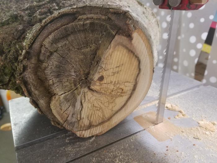

Was bleibt sind die Wellen im Schnitt:
Zugegebenermaßen habe ich mir für den Start die günstigsten Sägebänder überhaupt gekauft und bin ich auch gottfroh darüber, weil ich heute beim Üben gleich eine versteckte Schraube im Holz gefunden und das Blatt dadurch ziemlich vermurkst habe. Jetzt werde ich etwas mehr investieren (Bayerwald sieht ganz gut aus, Hema scheint weder Fertiglängen, noch auf Maß zu kurze Bänder anzubieten) und hoffen, dass sich damit auch das Schnittbild verbessert. Oder wüsste jemand noch eine andere Ursache, die ich angehen könnte?
