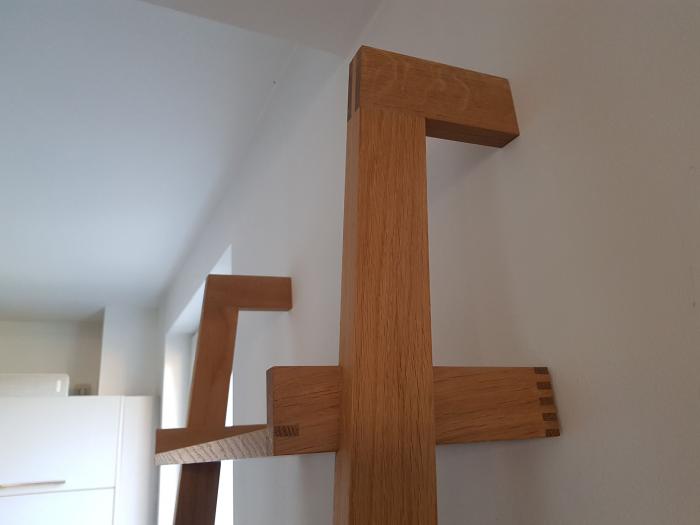

Moin,
als Last-Minute-Geschenk gab's für die Ehefrau ein Leiterregal aus Eiche-Resten zum Fest. Die Seitenholme waren aus einer arg verzogenen und gerissenen Bohle geschnitten, die Etagen-Kästen aus Brettern und Dielen welche von verschiedenen Bäumen und Arten stammen (Trauben-, Stiel-und Roteiche). Selbst wurmstichiges wurde verarbeitet. Splint ist auch dabei. Der untere Kasten passt zum unteren Viertel der Holme - der Holzwurm hatte dem Bretterstapel ganz schön zugesetzt. Die Kästen/Regale wurden mit den Seitenholmen kreuzweise überblattet - das hält schon ohne Leim ganz ordentlich. Die Höhe der Kästen nimmt mit jeder Etage um die doppelte Fingerzinkenbreite ab, also 12mm. Die Fingerzinken wurden auf der Kreissäge mit einem 6mm Nutsägeblatt geschnitten - das geht schnell und die Nutflanken bleiben ausrissfrei. Die Böden wurden eingenutet und eingeschoben. Das Regal wurde unten und oben fest mit der Wand verbunden.
Vom Bau gibt's leider keine Bilder - dafür war in der Eile keine Zeit
[uplimg]/webbbs/media/temp/b83d9503441fd0515fc2705344d98bc9_1_01.jpg[/uplimg]
[uplimg]/webbbs/media/temp/b83d9503441fd0515fc2705344d98bc9_2_02.jpg[/uplimg]
[uplimg]/webbbs/media/temp/b83d9503441fd0515fc2705344d98bc9_3_03.jpg[/uplimg]
[uplimg]/webbbs/media/temp/b83d9503441fd0515fc2705344d98bc9_4_04.jpg[/uplimg]
[uplimg]/webbbs/media/temp/b83d9503441fd0515fc2705344d98bc9_5_06.jpg[/uplimg]
[uplimg]/webbbs/media/temp/b83d9503441fd0515fc2705344d98bc9_6_07.jpg[/uplimg]
[uplimg]/webbbs/media/temp/b83d9503441fd0515fc2705344d98bc9_9_09.jpg[/uplimg]
[uplimg]/webbbs/media/temp/b83d9503441fd0515fc2705344d98bc9_8_10.jpeg[/uplimg]

Re: Leiterregal aus Rest-Eiche *MIT BILD*
Jetzt mit Bild

				Bernd Grunwald
- Beiträge: 521
[In Antwort auf #92479]
Hallo Christian,
das Regal gefällt mir auch sehr gut. Sehr sauber verarbeitet! Das ist immer ein Hingucker. Kannst du mir noch verraten, wie du die Verbindung der Regalböden mit den zugehörigen "Schubladenwänden" ausgeführt hast? Beim obersten Regalboden sieht man vorne einen Zapfen (sieht schick aus). Bei den anderen Regalböden sieht man von außen nichts vom Bodenbrett.
						Hallo Christian,

				Christian_M
- Beiträge: 16
- Registriert: Fr 8. Jan 2021, 09:46
Der Kasten wurde ganz normal verleimt, dann mit einem Scheibennuter mit Anlaufkugellager (6mm Systemi Klein vom Hausherrn) genutet und dann das rückwändige Brett bis zur Nut geöffnet. Dann von hinten den Boden eingeschoben und von unten verschrauben. Blöd zu beschreiben. Hier ein Blog wo das ganz gut beschrieben wird (der Kollege nutet jedoch vor dem Zusammenleimen)
