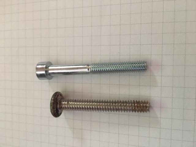

ich suche 1-2 Schrauben mit "komischem" Gewinde.
Durchmesser ist knapp unter 6mm Gewinde ist 20 G. Länge ohne Kopf 45mm. Die Kopfform ist nicht so wichtig.
Die untere suche ich, die obere ist zum Vergleich eine M6.
Hat jemand eine Idee wo ich ein oder zwei solcher Schrauben herbekommen kann?

Bist du sicher daß die untere Schraube kleiner im Durchmesser ist als die M6-Schraube oben?
Ich hätte vermutet daß es sich um eine 1/4 UNC 20 handelt. Also 6,35mm außen mit 20 Gewindegängen pro Zoll.
M6 hat Steigung 1,0mm ist also etwas feiner.
Manchmal sind die Spitzen des Gewindes nicht so ganz ausgeformt und der gemessene Außendurchmesser ist etwas kleiner als in der Tabelle.

inzwischen habe ich zwei neue Schrauben. Ich bekam per mail von Herbert (vielen Dank) den Hinweis zum www.zollshop.de
Dort habe ich Schrauben 1/4" - 20 UNC x1 3/4" in A2 bekommen.
Beim Messen habe ich folgende Ergebnisse:
Schraube alt o 5,98mm, neu: o 6,04mm statt 6,35mm (1/4") zum Vergleich M6 habe ich mit 5,85 gemessen statt 6mm.
Erkenntnis: bei gröberem Gewinde scheint der Schraubendurchmesser etwas kleiner zu sein.

Falls die Gewinde gerollt sind, ist es sehr wahrscheinlich daß der Außendurchmesser nicht ganz stimmt.
Der Durchmesser des Rohlings muß dann kleiner sein, denn wenn die Gewindegänge in das Material gepresst werden wachsen die Gewindespitzen nach außen.
Wenn der Rohling auch nur ein bißchen zu groß ist gibt es Probleme, umgekehrt passiert nicht viel, denn die Spitzen tragen zur Festigkeit nicht nennenswert bei.
