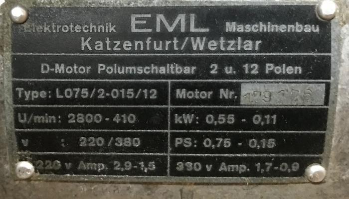

Ich habe ein alte Bandsäge, bei der ein 400 V Motor dran hängt. Der Motor hat folgender Plakette:
Kann ich den "einfach" ersetzen durch einen Motor mit ähnlichen Daten, aber mit 230 V?

das gezeigte Typenschild zeigt einen sehr speziellen Motor mit 2 Drehzahlen. Wenn du den Motor nach deinem Vorschlag ersetzt, verlierst du die langsame Geschwindigkeit ( welche meist für Metall gedacht ist).
Außerdem mußt du berücksichtigen, daß viele Wechselstrommotoren nur in einer Richtung laufen und nicht einfach umschaltbar sind.
Ansonsten sollte es möglich sein.

den Drehstrommotor kannst du prinzipiell durch einen Einphasenmotor ersetzen.
(Würde ich mir dreimal überlegen, da das ein sehr seltener polumschaltbarer Motor ist.)
Dann aber mit 0,75 kW Leistung, damit du ausreichend Drehmoment hast.
Kondensatormotoren haben nämlich einen schlechteren Wirkungsgrad.
Die Elektrik samt Motorschutzschalter muß ebenfalls komplett neu gemacht werden.

Hallo Harry,
Es wäre unter Umständen sinnvoller einen einphasigen Frequenzumrichter vorzuschalten. Der macht dann aus einer Phase drei und du mußt an der Bandsäge selber gar nichts ändern.
