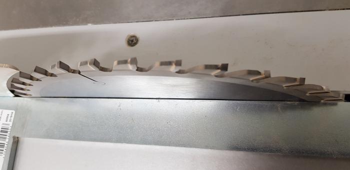

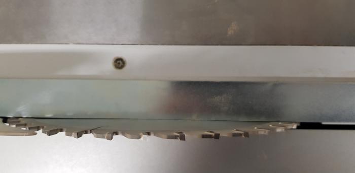

ich habe ein Frage bzw Problem mit meiner FKS, speziell dem Sägeblatt.
Das Blatt scheint nicht plan zu sein, sprich es "beult" etwas aus.
Lege ich einen Winkel links ans Blatt, liegt der Winkel aussen jeweils vorne und hinten plan an. In der Mitte ergibt sich ein Spalt von 0,4 mm...
Lege ich den Winkel rechts an, das umgekehrte Bild. Winkel liegt in der Mitte des Blatts plan an, vorne und hinten jeweils 0,4 mm Spalt...
Jetzt frage ich mich ob das normal ist?
Das Blatt ist neu und hat vielleicht 10 Schnitte gemacht.
Oder muss das Blatt wieder raus und neues rein?
Das Ergebnis, sprich der Schnitt ist auf jeden Fall nicht optimal...
Ich freue mich auf Eure fachmännischen Infos
Carsten
Bild vergessen

Re: Kreissägeblatt - uneben ?!? *MIT BILD*
Erstmal vielen Dank für die Antworten...
Hier schon mal die Bilder.
Ich werde das Blatt mal ausbauen und dann schauen ob es dann auch uneben ist...
Melde mich zurück...

na sofort raus! Man sieht ja, wie es schüsselt. Ob man das kontrolliert geradegezogen bekommt, so mit rundem Teil außen aber innerhalb der Zähne drunterlegen und dann
über kräftige Platte mit Gewindestange und Mutter o.ä. vorsichtig und dosiert schrauben, weiß ich nicht.
Ich würde es versuchen. Nur die Zähne nicht belasten. Aber am Ende wirst Du sicher nicht froh, wenn das Blatt dann irgendwie taumelt.
Habe gerade ein 315 wieder ausgebaut, das irgendwie unrund läuft. Da bebt die ganze Maschine... Tja, wenn ich eine Drehzahlsteuerung hätt wie ... dann
würde ich sicher den passenden Drehzahlbereich finden, aber so....

das sehe ich genauso. Raus, im entspannten Zustand kontrollieren (der Schenkel des Winkels ist hoffentlich gerade?) und ggf. entsorgen oder reklamieren, sofern der Fehler nicht in der Spannung des Blattes in der Maschine liegt.
Wenn die Flansche passen und in gutem Zustand sind, sollte ein neues, hochwertiges Blatt entsprechende Ergebnisse bringen.

Möchte Euch kurz mitteilen, was in der Zwischenzeit so passiert ist.
Ich habe das Blatt ausgebaut und mit Winkel und Fühlerlehre kontrolliert. Das Blatt ist ausgebaut komplett plan! Also alles wieder eingebaut, Problem aber nicht behoben!
Hm .... wieder alles raus und sämtliche anderen Teile kontrolliert.
Erst die Flanschscheibe - hoffe das ist der richtige Terminus - kontrolliert, die fest auf der Welle sitzt. Dann die Flanschaufnahme fürs Sägeblatt kontrolliert. Hier war alles okay.
Tatsächlich lag der Fehler an der abnehmbaren Flanschscheibe! Diese ist wohl nicht sauber abgedreht worden und lag dann nicht 100% plan auf dem Sägeblatt auf.
Ich denke, dass durch das Festziehen der Kontermutter die Flanschscheibe so aufs Blatt gedrückt hat, dass das Sägeblatt durchs Festziehen und die unebene Fläche der Flanschscheibe leicht verbogen wurde.
Da soll einer wie ich (Hobbyhandwerker) drauf kommen...
Also Hersteller kontaktiert, Problem geschildert und siehe da... 2 Tage später lag eine neue, kostenlose Scheibe im Postkasten...Eingebaut und oh Wunder, nun läuft alles rund und so wie es soll...
Beste Grüße und nochmals besten Dank für Eure Hilfe.
Carsten
