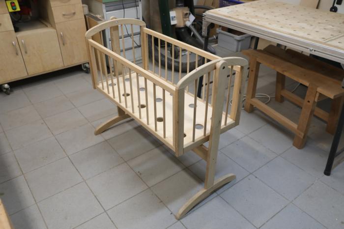

Ich werde Opa! Da muss natürlich eine Babywiege her.
Die künftigen Eltern haben sich für ein ganz klassisches Design entschieden. Sowas kann man natürlich überall billig kaufen, aber das kommt für den Opa nicht infrage. Die Wiege wird selbst konstruiert und aus Massivholz (Eiche, passend zur Einrichtung) gebaut.
Die Arretierung für den Schaukelmechanismus
Schaukel-Lagerung mit Klemmschutz
Gestell-Verbindung. Die Wiege ist komplett zerlegbar.

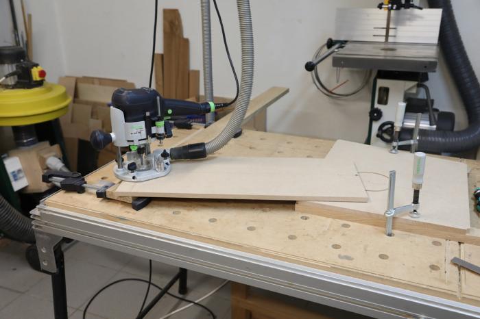

Fräsen der Rundungen der Gestellfüße

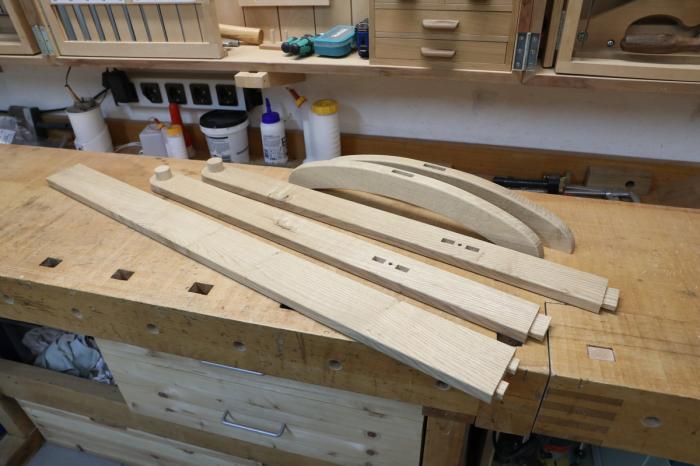

Ablängen und Bestoßen

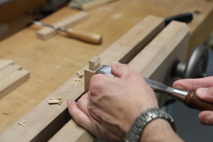

Zapfen herstellen
Zapfenlöcher

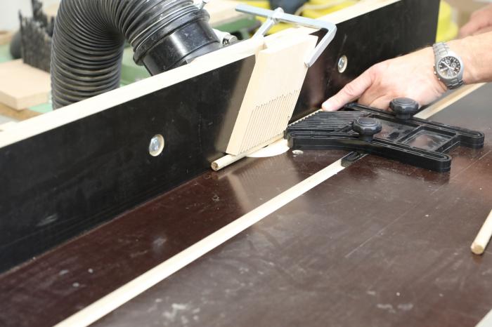

Herstellung der Rundstäbe

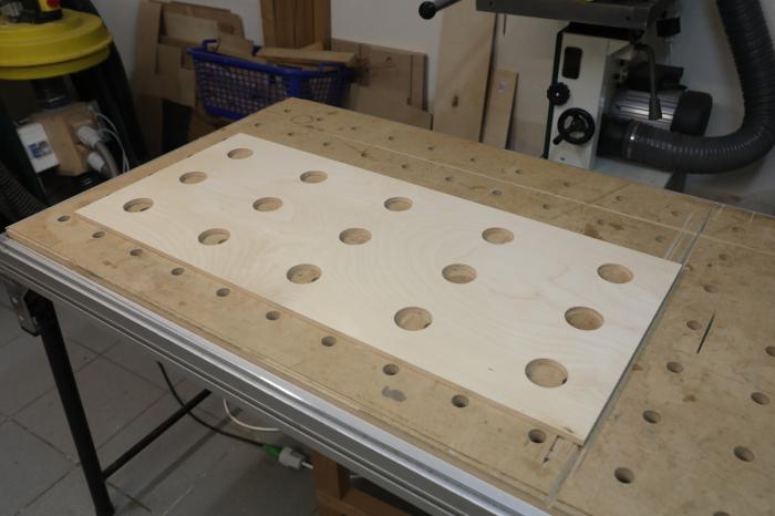

Matratzenauflage

Probeaufbau vor der Oberflächenbehandlung
Der Enkelsohn kann kommen :-)
