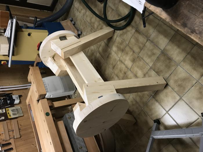

Herstellung des Rumpfes (Fichte). Die Beine (ebenfalls Fichte) sind abnehmbar. Sie sind provisorisch verschraubt. Am Ende kommen hier wesentlich stärkere Schrauben rein.

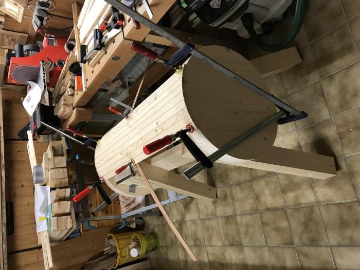

Die Latten (Fichte) werden selbstverständlich verleimt, nicht verschraubt.

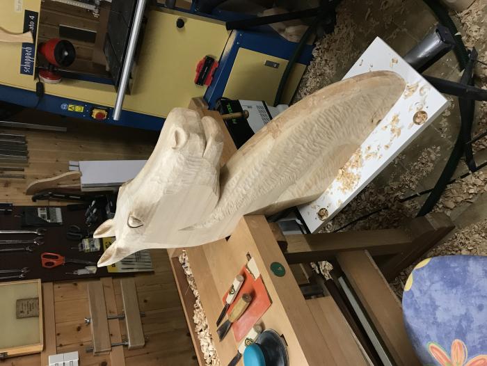

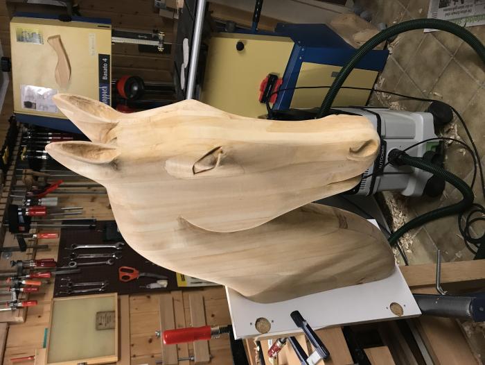

Formgebung des stabverleimten Kopfes (Linde).

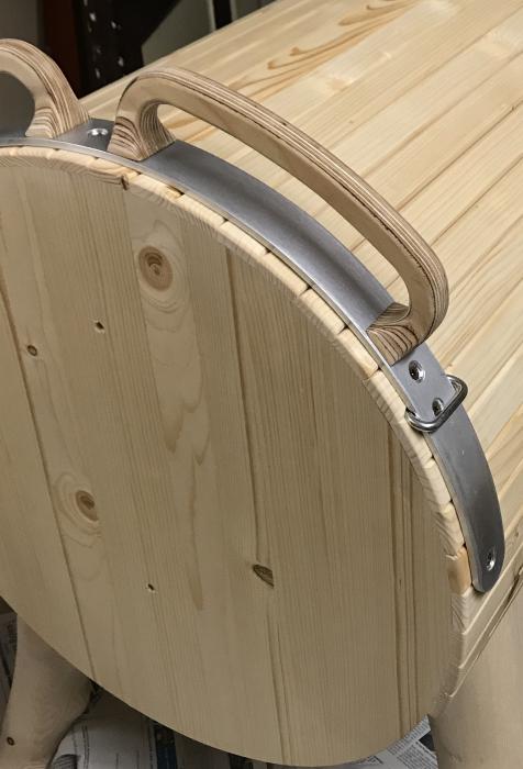

Die Haltegriffe sind aus Multiplex gefertigt.

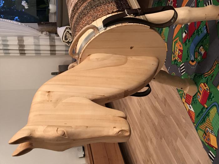

Fertig zur Ingebrauchnahme. Aus Transportgründen ist der Kopf ebenfalls angeschraubt und damit abnehmbar.
