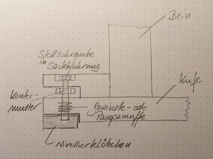

Wie Niveauausgleich an der Hobelbank realisieren? *MIT BILD*
Moin Rolf,
jau - ist klar.
Ich denke, dass der Niveauausgleich mit dem Holzklötzchen" wie wie in dem Bild ausgeführt ist.
Vielleicht bestätigt oder verwirft ja noch jemand diese Überlegung, der so eine Bank im Keller hat :-)
Herzlichen Dank nochmals für's mitüberlegen.
Herzlichen Gruß
Andreas
- Beiträge: 1688
Re: Wie Niveauausgleich an der Hobelbank realisier
Hallo Andreas,
die Bohrung in dem Klotz auf der Kufe muß schon durchgehen, sonst ist nichts mit einstellen. Dieser Klotz ist reine Kosmetik und hat nichts mit der Nievaueinstellung zu tun. Das ist nur damit man die Schrauben nicht so sieht.
Andreas Ranogajec
- Beiträge: 582
- Registriert: Do 16. Sep 2021, 02:04
Hallo,...
ein schönes Gedankenspiel mit Gewindefunktionen...:-)
Ich denke eher, dass die Kontermutter ohne Spiel auch so drin sitzt, die "Kufe" nur ein durchgehendes Bohrloch,hat und eine Rampamuffe
in dem Nivellierklotz ist, damit das Ende des Gewindebolzens sich nicht in den Boden bohrt.
Durch das Drehen der Gewindemutter nach rechts, hebt sich der Fuß (Kufe), weil der Gewindebolzen sinkt,...so wie bei den Nivellierfüßen von
Küchenschränken,...anders herum senkt sich die Bank und der Kopf des Gewindebolzens steigt.
Andreas
- Beiträge: 3390
Re: Rampamuffen?
[In Antwort auf #90275]
Rampamuffen?
Die Gewindestange sollte ja relativ stark sein wegen des Bankgewichts! An meiner Bank sind M16er verbaut, das gibt dann genug Stabilität. Gibts so starke Rampas und wenn ja sind die noch händisch einzudrehen?
Alternative:
- Loch für die Gewindestange bohren
- Gewindestange durchstecken und von unten eine entsprechende Mutter aufschrauben
- Sechseck der Mutter anzeichnen oder mit Stechbeitelschneide im Holz markieren.
- Das Sechseck ausstemmen
- Schraube einsetzten. Die muss nicht mal klemmen, weil sie vom Gewicht der Bank eingedrückt wird.
So ähnlich ist das bei meiner Bank realisiert. Allerdings werden die Gewindestangen mit Kontermuttern auf Sollhöhe gehalten.
