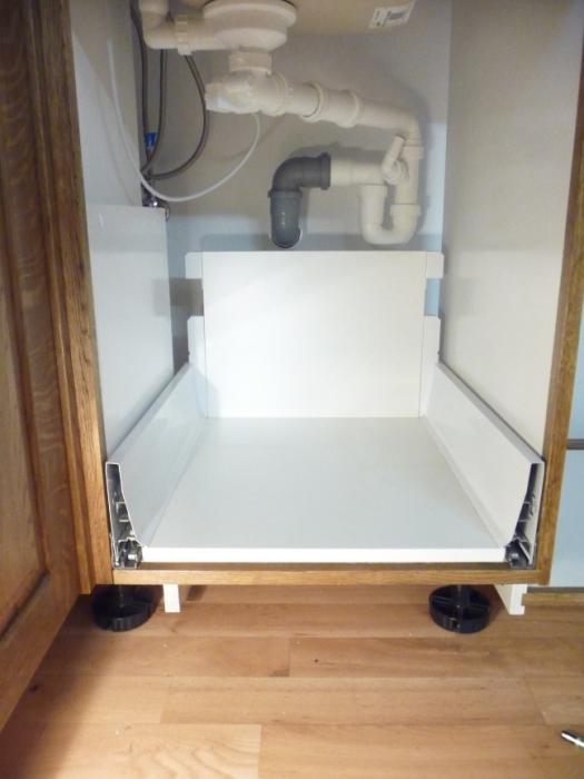

HAllo
Ich montiere gerade unsere neue Küche, den Abfallbereich, benutze von Blum eine Tandembox Antaro, hab nun das Problem,
ich habe probeweise die Box eingeführt, nun bekomme ich sie nicht wieder heraus, kann mir einer sagen wo der Trick versteckt ist.
Im Voraus besten Dank
Franz

bei den Teilen tue ich mich auch immer schwer. Das wichtigste ist, keine Angst haben, wenn's Geräusche macht. Das knackst beim ausrasten unschön. Am besten geht es so:
Schublade bis Anschlag herausziehen, dann vorne nach oben heben und weiter herausziehen. Dabei gerne etwas ruckeln und wackeln.

Hallo Andi
Danke für Deinen Rat, es ist so wie Du sagst, ich hab bis zum rückwärtigen Anschlag gezogen, hab aber aus Vorsicht dort nur begrenzt weiter gezogen,
nun hab ich Deinem Rat folgend etwas über diese Schwelle agiert und siehe da, das Teil wurde frei, dabei hat es, wie von Dir richtig beschrieben,
auch einige Knacks von sich gegeben.
Ich hatte schon gerätselt, ob es was mit der noch fehlenden Front zu tun hätte.
Es ist erstaunlich, welche Technik sich in diese Teilen verbirgt, alle Achtung.
Vielen Dank für Deinen Tipp, ich kann nun weiter montieren.

Hallo Franz,
Rausziehen und dann mit einem Ruck nach oben

Hallo Gerd
Zu was doch unser Forum doch gut ist, meine Frau hat mit bekommen, das es bei meiner Arbeit hakt und sah mich etwas ratlos,
kurze Zeit später sah sie mich weiter basteln, ich klärte sie auf, ich hätte mal kurz das Forum um Rat gefragt.
Danke für deinen Rat
