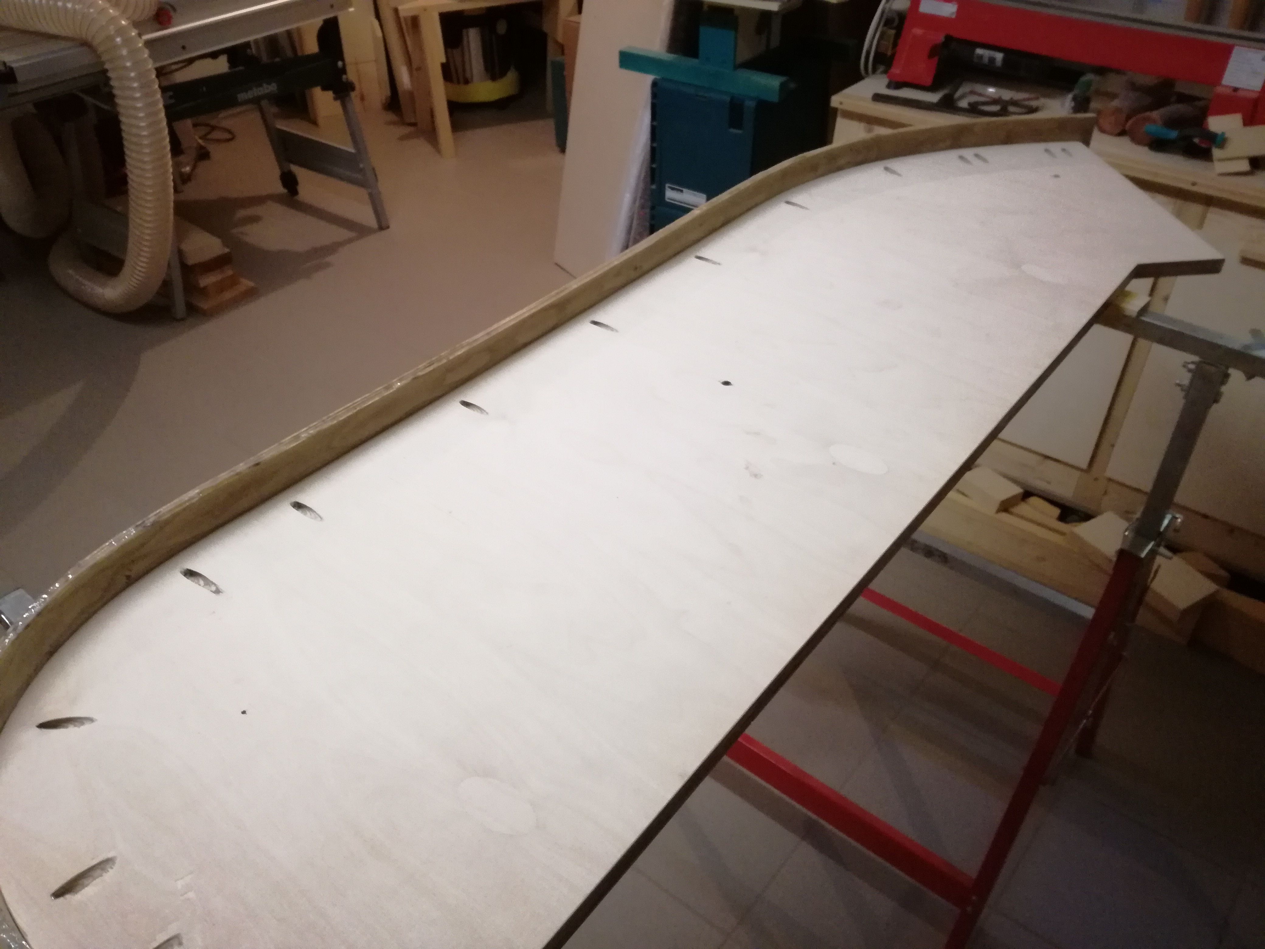

Das Auspacken war schon fast so spannend wie in Kindeszeiten zu Weihnachten und Gott sei Dank ist alles soweit gut gegangen dass keine groben Fehler zu erkennen waren. Anschließend wurde die Leiste an die Grundplatte geleimt. Gesichert wurde die Leiste noch mit Sacklöchern von oben.
Die erste Anprobe auf dem Sockel war natürlich gleich spannend ob auch alles so passt wie man sich das vorstellt.
Anschließend wurde die Leiste mit dem Bandschleifer geschliffen und mit der Ziehklinge abgezogen. Die Unterkante wurde mittels Oberfräse und Nutfräser plangefräst, die Leiste auf 55mm Höhe getrimmt und mit 4mm und die Oberkante mit 6mm Radius abgerundet. Danach bin ich nochmals mit der Ziehklinge über die Fläche und die Rundungen um auch noch die letzten kleinen Spuren zu beseitigen. Die Leiste wurde von mir 3x gewachst, weiters behandeln möchte ich derweil mal nicht.
