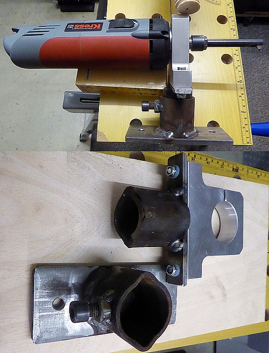

zum Bau meiner Gewindefräsvorrichtung für z.B. Spindelnuß-
knacker, benötige ich Euren Rat.
Mit Hilfe von Kollegen aus dem Metallbereich sind jetzt die Teile
fertig geworden. Die Montage soll auf einer Grundplatte mit ein-
gelassener C-Profil Schiene erfolgen.
Wegen des Gewichtes von Fräsmotor mit höhenverstellbarem
Halter bin ich nicht sicher, welche Schiene geeignet ist. Vermut-
lich sind Alu-Schienen nicht tragfähig genug.
Die Befestigungslöcher in der recht breiten Fußplatte des Halters
sind für M8 Schrauben ausgelegt. Die breite Platte stützt sich dann
auf der (Siebdruck- o.ä)Grundplatte ab.
Es wäre nett, wenn Ihr mir mit einer Idee weiterhelfen könntet.

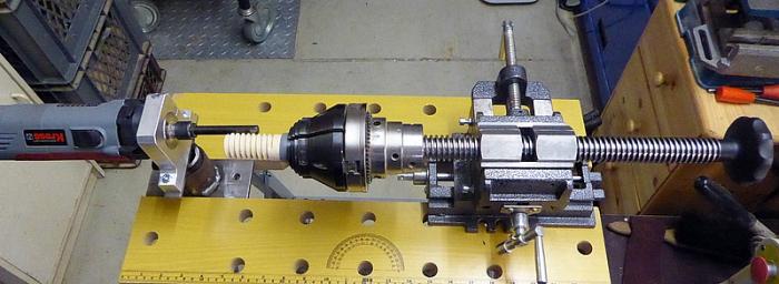

Habe übrigens die Teile der Vorrichtung provisorisch zusammen-
gelegt, und fotografiert. Statt des schweren Drechselfutters werde
ich für die 30er Rundstäbe aber ein leichtes Spundfutter nehmen.
Ciao, Fritz
