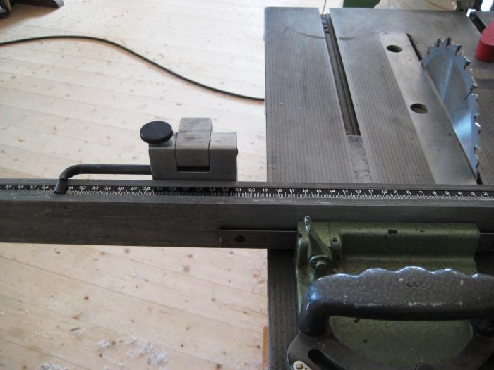

Hallo zusammen!
Durch Zufall habe ich vor einigen Wochen eine Frommia Kreissäge 634 von 1968 kaufen können.
Sie war wohl wenig gebraucht und ist in sehr gutem Zustand. Mit dabei war ein Gehrungsanschlag mit Skala.
Ich habe versucht, den so einzustellen, dass er den richtigen Abstand "anzeigt".
Klappt aber nicht.
Vielleicht weiß von euch jemand Bescheid, wie der Anschlag richtig einzustellen geht?
Danke
und ein Bild des Anschlags.
Emil
Beiträge: 1766
Re: Queranschlag Frommia Kreissäge 634 mit Bild
Guuden,
je nach eingestelltem Winkel müsstest Du die Skala jeweils neu einstellen.
Deshalb ist die Skala eine relative.
Soll heißen, Du stellst ein glattes Maß ein, schneidest
und misst.
Dann setzt Du den Anschlag um das Übermaß nach.
Bei manchen Maschinen lässt sich auch die Skala verschieben,
oder es gibt einen verstellbaren Zeiger.
G.H. J.
daniel s
Beiträge: 279
Beitrag von daniel s »
Hi,
Herzlichen Glückwunsch zur Säge, die sieht gut aus ;)
Zum einstellen vom Anschlag würd ich so vorgehen:
Du machst den Zeiger auf, sagen wir mal, 20cm und legst einen Gliedermaßstab aber auf keinen Fall einen Zollstock an den Anschlag an. dann löst du die Schraube links am Anschlag die das Lineal klemmt. Jetzt schiebst du das Lineal so hin dass der Strich von der "20" an einem der Sägezähne vom Sägeblatt anliegt der nach Links zeigt.
Dann müsste es eigentlich eingestellt sein..
lieben Gruß
Daniel
Beiträge: 1180
[In Antwort auf #89352]
Hallo Emil,
Wenn ich das System richtig verstehe, dann dient der "Haken" links als Zeiger und wird über die Rändelschraube oben festgeklemmt.
Du müsstest nur ein Stück absägen, das Maß messen und dann den Zeiger auf dieses Maß einstellen.
Oder hast du das schon versucht und es hat nicht funktioniert?
Emil Karlsson
Beiträge: 12
Registriert: So 19. Mai 2019, 19:31
Beitrag von Emil Karlsson »
und ganz herzlichen Dank für die schnellen Antworten.
Das alles hilft mir schon viel weiter und ich werde morgen in der Werkstatt an die Umsetzung gehen.
Klasse Forum und nette Leute.
Danke
sagt Emil
Emil Karlsson
Beiträge: 12
Herzlichen Dank an alle Helfer.
Genau so wie von euch beschrieben ist es
und hat geklappt.
Freue mich ja jetzt schon einen Monat lang, mit einer präzisen TK arbeiten zu können.

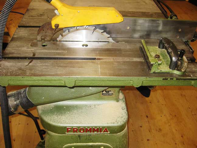

2) Der Anschlag. Der ist fest und man kann ihn nicht zurückziehen.
Dafür werde ich mir etwas bauen, damit ich ihn dann passend einstellen kann.
Schau dir mal meine Lösung an einer alten Rapid PK 100 an:
http://www.woodworking.de/cgi-bin/holzbearbeitungsmaschinen/webbbs_config.pl/md/read/id/75787/sbj/pk100-anschlag-umbau-modell-1979/
da gibt es auch Bilder zu dem umleg- und zurückziehbaren Anschlagprofil und seiner Befestigung.

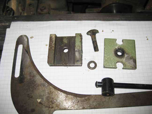

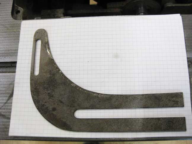

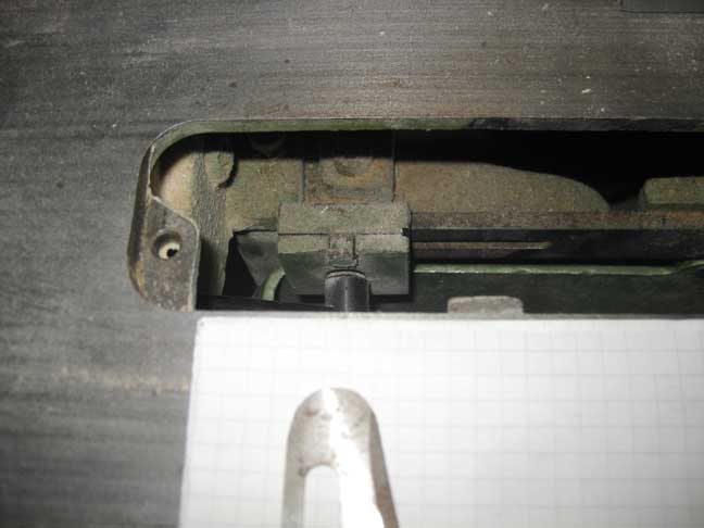

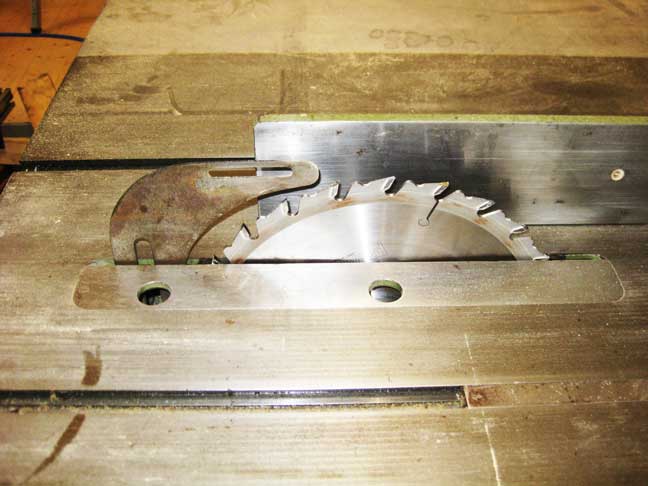

Emil Karlsson
Beiträge: 12
Re: Queranschlag Frommia Kreissäge 634 mit Bild *MIT BILD*
vielen Dank für deine Nachfrage.

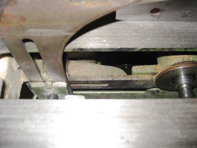

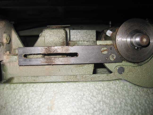

Der DM des Blatts ist 250 mm, Sägebreite 3,2 mm und Blattstärke 2,2 mm.
Nutbreite 10 mm, Absaugung auf dem Spaltkeil.
War schon bei zwei Metallbauern, aber keiner von denen will/kann so einen Spaltkeil lasern, schneiden ..
Bilder gibts auch:
Hm, vielleicht hat ja jemand so was noch rumliegen oder so?
Danke auch für den Link zum Anschlag. Prima Idee und Anleitung.
Das werde ich mir so nachbauen.
Emil
Thomas Kaes
Beiträge: 729
Beitrag von Thomas Kaes »
Guten Tag Emil,
Dafür reicht dein vorhandener 2,3 mm Keil knapp aus; Stärke größer wie Stammblatt und kleiner wie Schnittbreite.
Geschickter wäre es gewesen, wenn du dir einen Satz Freud Sägeblätter in passender Stärke gekauft hättest,
wie z.B.
https://www.sautershop.de/kreissaegeblaetter-set-die-roten-250-set-3x250-30?c=15903
Die haben 250 x 2,8/1,8 x 30 und passen perfekt zu deinem Spaltkeil.
Deine Metallbauer haben weder einen Trumpf-Laser, noch gleichzeitig Federbandstahl 1.4130 auf Lager;
das Zeichnen und programmieren für einen einzelnen Keil kannst du von den Kosten vergessen.
Bilder gibts auch:
... die Hoffnung stirbt als letztes ...
Nach mehr als 200 nachgefertigten Spaltkeilen, die nicht mehr lieferbar waren, Lottogewinn ist wahrscheinlicher.
Nach deinen Bildern ist dein Sapltkeil deutlich zu tief und zu weit hinten eingebaut.
der Abstand Zähne zum Spaltkeil sollte gleichmäßig ca. 5 mm betragen; bei dir viel zu groß.
Nutbreite 10 mm und Langloch für Haube:
Ich habe dir mal ein pdf Spaltkeil_Ulmia_1610_Nut_10 angehängt,
wenn du das mit den Einstellung
Datei -> Drucken -> Tatsächliche Größe ausdruckst, kannst du dein Original mal auflegen und vergleichen.
U.a. davon mach ich demnächst wider welche, umschleifen der Konturen ist in gewissen Grenzen möglich.
Daraus kann ich auch problemlos einen Spaltkeil für verdeckte Schnitte schneiden,
der sieht dann so aus:
