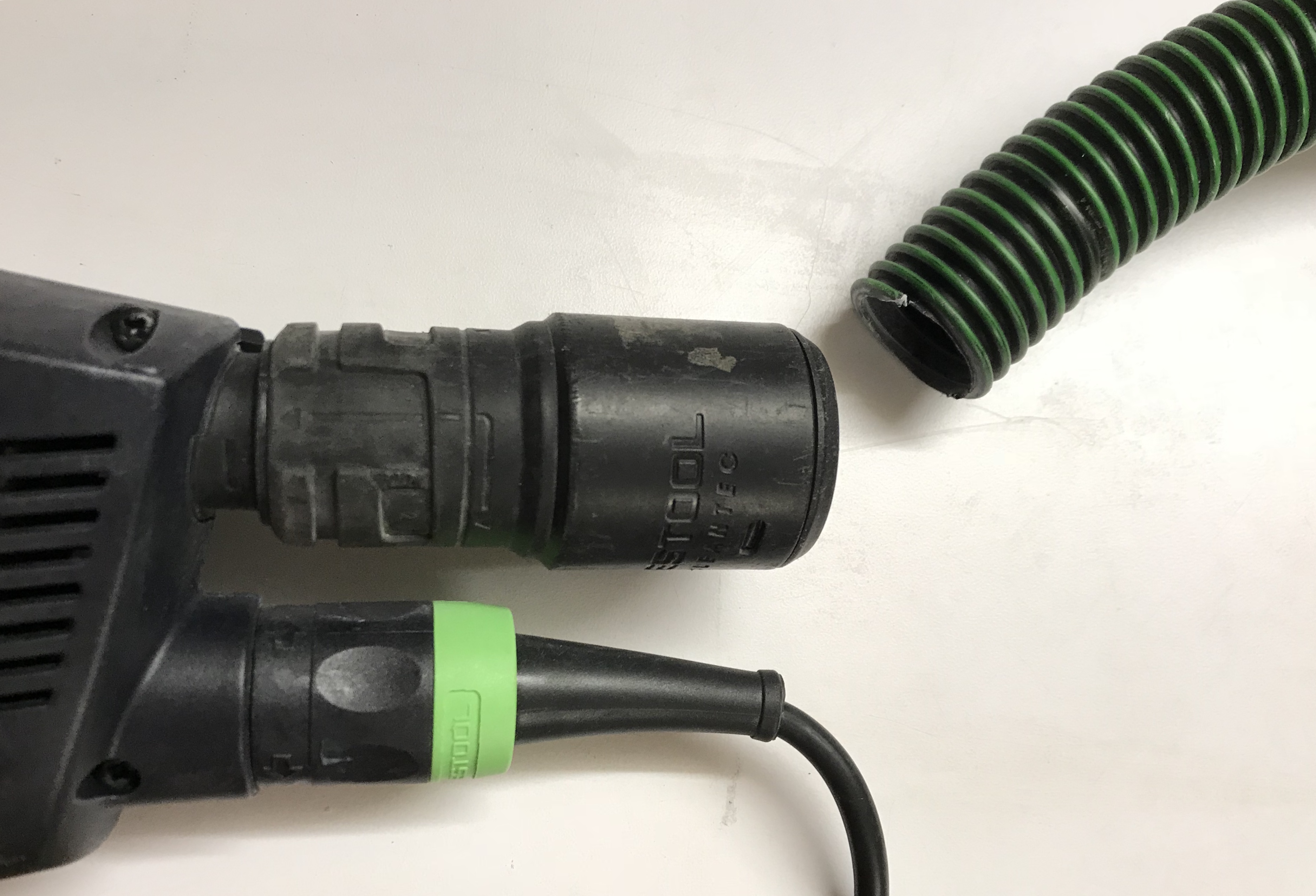

Neuerdings kommt es bei mir beim Arbeiten mit den Elektrowerkzeugen wiederholt vor, dass sich der Saugschlauch selbständig macht (siehe Foto). Es ist ziemlich lästig, wenn man die Arbeit (z.B. mit der Schleifmaschine) deswegen unterbrechen muss. Hatte dieses Problem noch nie. Der Schlauch hat bislang immer einwandfrei funktioniert. Ich kann auch keinen Schaden am Schlauch oder am Mundstück erkennen. Weiß jemand, warum sich der Schlauch neuerdings löst und wie man hier Abhilfe schaffen kann? Ich habe schon daran gedacht, den Schlauch ins Mundstück einzukleben, aber bevor ich das mache, würde ich gerne wissen, welche Erfahrungen in anderen Werkstätten gemacht wurden und ob es hierfür vielleicht noch eine andere kostenfreie Lösung gibt.

Das Problem sollte relativ leicht zu lösen sein. Dazu musst du das innere Teil der Tülle herausziehen, dazu die Halteclipse am äußeren Teil mit einem passenden Schraubenzieher nach innen drücken. In diese innere Tülle wird der Saugschluch eingedreht, soweit es geht, bzw. bis er mit der unteren Kante des Einsatzes abschließt. Dann den Einsatz wieder in die äußere Tülle drücken bis die Halteclipse einrasten. Der Schauch sollte jetzt wieder in der Anschlußtülle fixiert sein.
Eventuell muss zuvor noch ein kurzes abgerissenes Schlauchstück aus der Tülle gepopelt werden.
Falls das icht funktioniert, bleibt nur der Kauf einer Ersatztülle. Gibt es als Ersatzteil bei jedem Festool Händler.

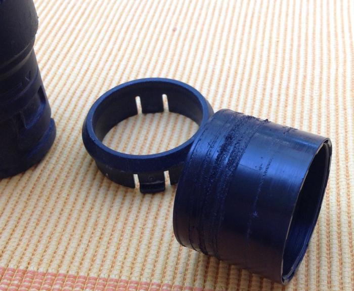

Vielen Dank für den Tipp. Dachte immer, es wären nur zwei Teile, statt drei. Nun habe ich die innere Tülle auch rausgeholt. Sieht aus, als wären Sandkörner die Ursache des Problems gewesen. Irgendwie muss der Dreck dazwischen gekommen sein. Man sieht jedenfalls deren Spuren. Bin mal gespannt, ob der Schlauch jetzt wieder einwandfrei funktioniert.
