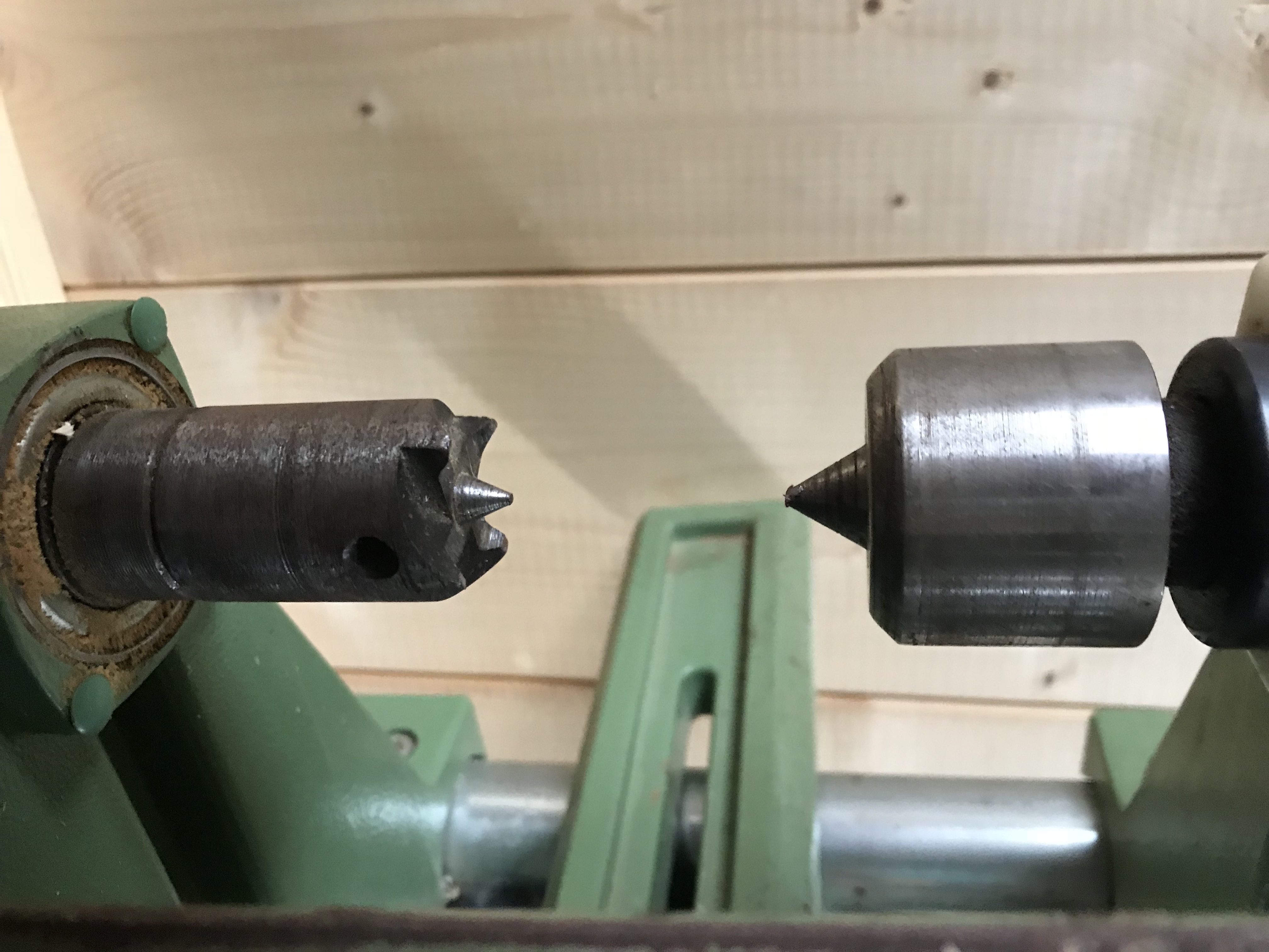

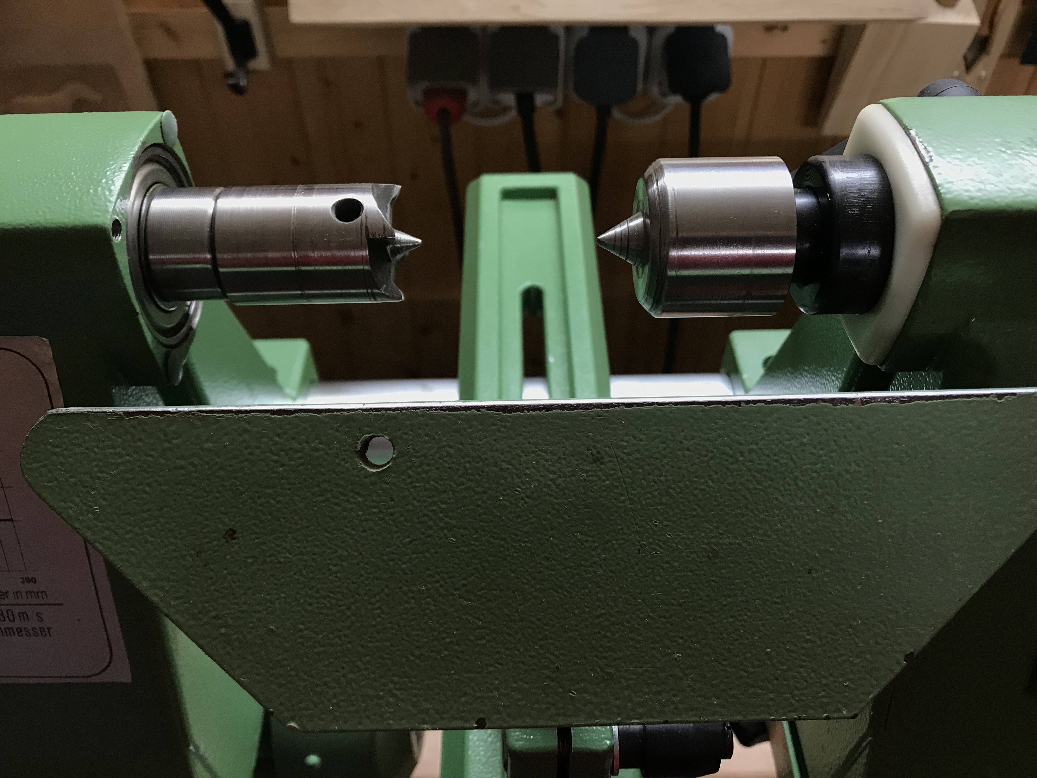

Leider war der Reitstock nicht korrekt am Maschinenbett festgeklemmt, sodass er sich beim Anheben zwecks Transport der Maschine in Bewegung setzte und gegen den Spindelstock geknallt ist. Immerhin haben sich dabei die Spindel und die mitlaufende Körnerspitze genau im Zentrum getroffen (was ja wohl eine wichtige Voraussetzung für's Drechseln ist), allerdings ist die Körnerspitze dabei leicht beschädigt bzw. deformiert worden (siehe Foto). Sie ist jetzt nicht mehr so spitz wie sie einmal war. Frage: Ist das schlimm? Oder kann man damit noch arbeiten?
Ich denke, dass ich den kleinen "Pilz" an Körnerspitze (z.B. mit einer Feile etc.) einfach so weit entferne, dass die Spitze wieder einigermaßen spitz ist. Reicht das - oder muss hier eine ganz neue Körnerspitze her? Was meinen die an diesem Forum beteiligten Drechsel-Experten dazu?

Die Spitze lässt sich mit einer Feile richten, kein Problem.

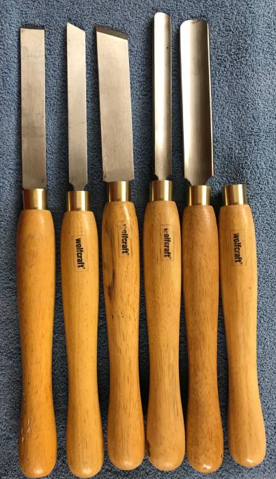

Zubehör war leider keins dabei, nur einige stumpfe, rostige Drechseleisen. Die sehen jetzt schon besser aus (siehe Foto), müssen aber noch geschärft werden. Das mache ich mit dem Koch-Schärfsystem, denn das Schärfen von Drechseleisen dürfte sich meiner Meinung nach nicht wesentlich vom Schnitzeisen-Schärfen unterscheiden. Jedenfalls werde ich mir für die fünf Drechseleisen kein separates Schärfsystem zulegen.

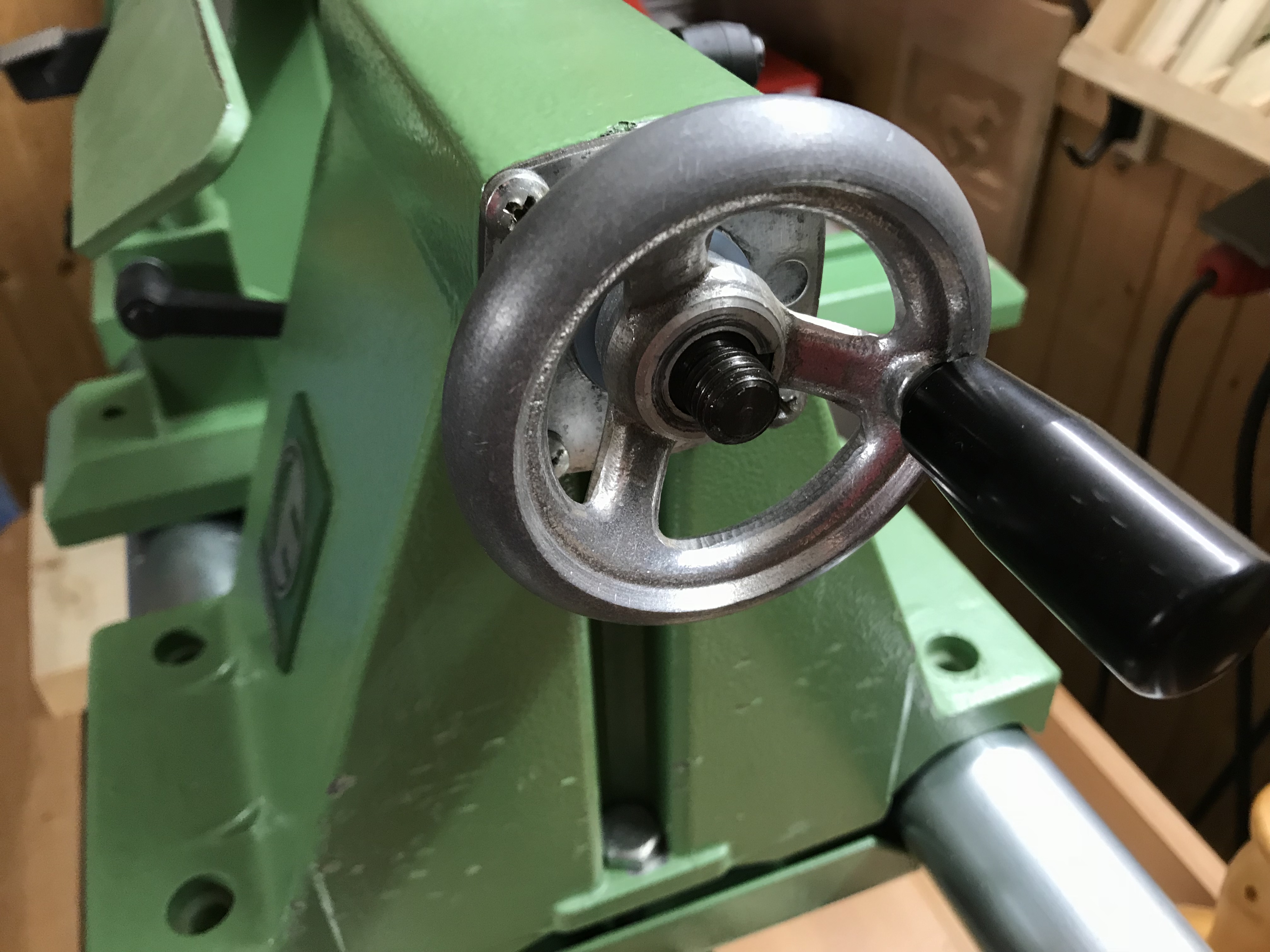

An dem Handrad scheint allerdings eine Mutter zu fehlen. Normale M10 passt nicht drauf, das Gewinde scheint eine andere Steigung zu haben. Falls jemand weiß, was da drauf kommt, und wo man das bekommen kann, wäre das prima.

also mit Vierzack und Mitlaufkörner bist du für Langholzdrechseln zwischen den Spitzen schon mal gut ausgerüstet. Damit gelingen Werkzeuggriffe, Geländersprossen, Kerzenleuchter etc.

Der abgebildete Werkzeugsatz begeistert mich weniger. Ich fürchte, der Stahl ist nicht das Gelbe vom Ei. Aber mach ruhig deine Versuche mit ihm und wenn du nicht weiterweist, kontaktier mich.

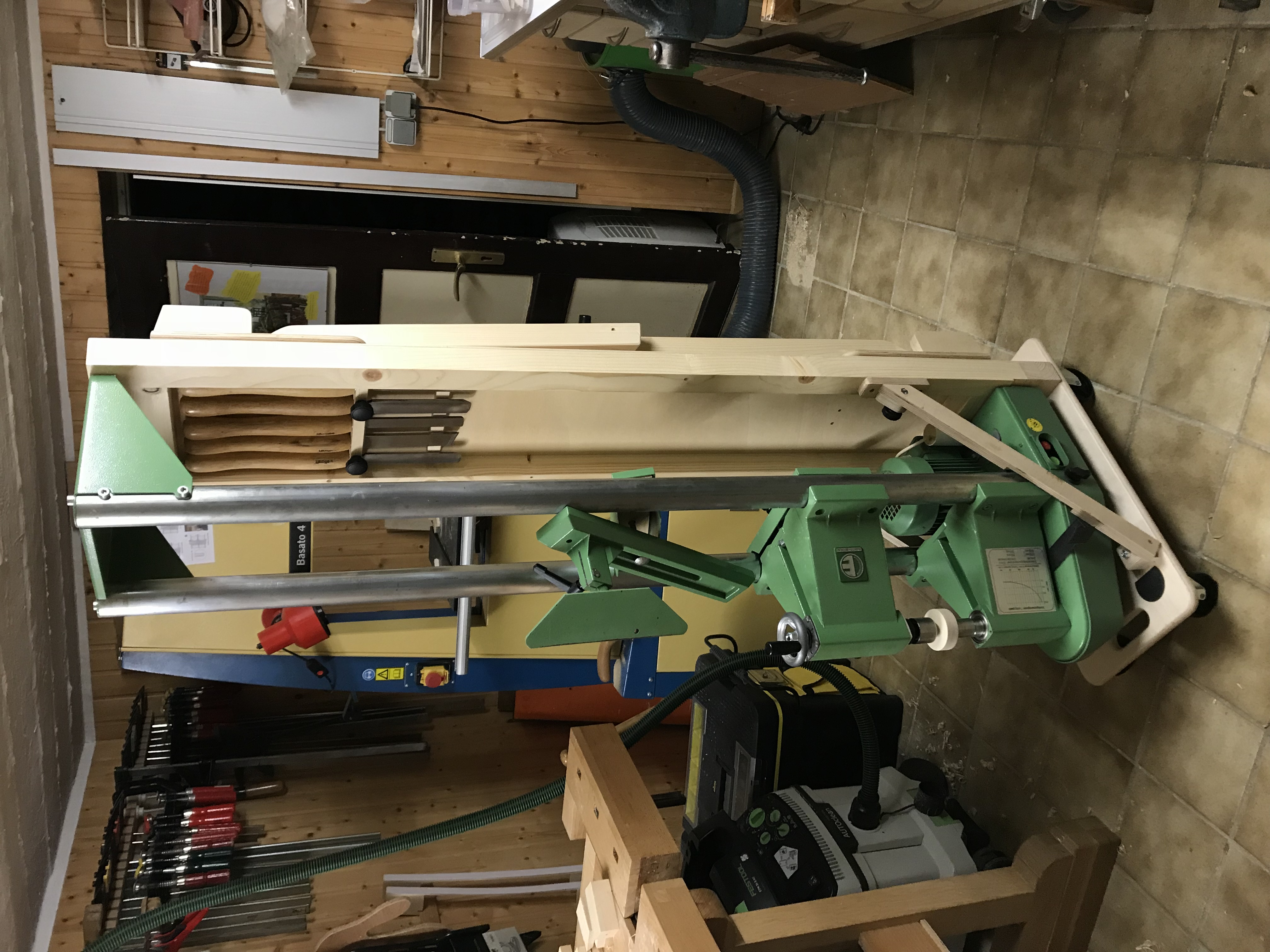

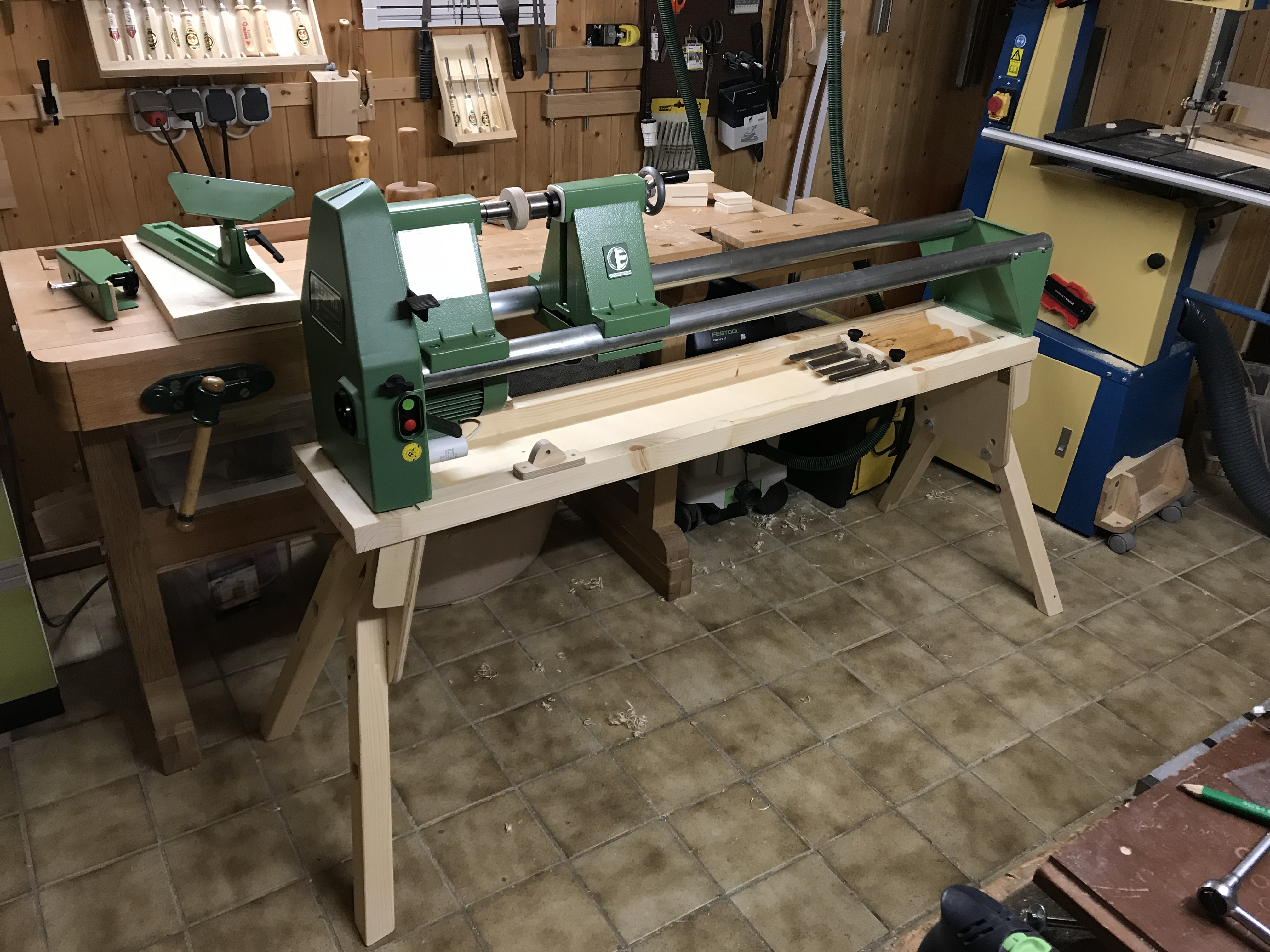

Inzwischen habe ich mich weiter mit den Vorbereitungen für den Einsatz der geschenkten Holzdrehmaschine beschäftigt. Da die Maschine kein Untergestell hat, hatte ich sie erst mal auf die Hobelbank gestellt. Allerdings steht sie da zum Drechseln deutlich zu hoch. Auch meine Holzböcke kommen nicht in Frage, da auch sie zu hoch sind. Folglich habe ich ein passendes Untergestell selbst angefertigt:
Es ist zwar keine besonders massive Konstruktion, dafür ist sie aber mobil. Falls die Maschine deshalb (bei größeren Drechselstücken) vibrieren sollte, kann ich sie zusätzlich noch mit Kanthölzern in die Hobelbank einspannen. Beim Bau der Unterkonstruktion war mir wichtig, dass ich die Maschine schnell aufstellen und auch schnell wieder wegräumen kann, da ich in meiner Werkstatt keinen Platz für einen festen Standort habe. Das ist - wie man sieht - problemlos möglich. Zuerst wird das Transportgestell (ein preiswerter Möbelroller) angeschraubt. Dann wird das Untergestell an der Reitstockseite eingeklappt. Danach die schwerere Seite (die Spindelseite). Das Ganze lässt sich dann problemlos hochkant auf die Rollen stellen. Platzbedarf für Maschine incl. Untergestell und Zubehör: 30 x 60 cm Grundfläche.

genial !

Sehr schön gelöst - die Klappbarkeit! Wenn ich keinen Platz hätte, würde ich mir auch sowas überlegen.
Viel Spaß beim Drechseln!
