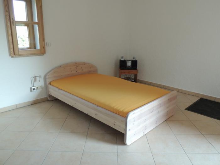

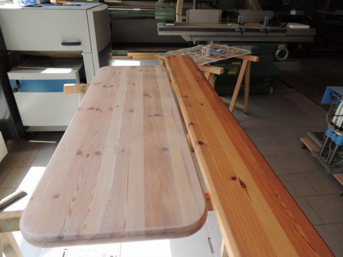

Hallo Regina,
vor einiger Zeit habe ich ein stark nachgedunkeltes Bett aus Kiefer mit
Osmo Dekorwachs weiß "aufgehübscht". Vielleicht wäre das eine Möglichkeit
für Dich, sofern es eben gefällt.
Ich hänge zur besseren Vorstellung einmal zwei Bilder an.
Weiteres bei Bedarf.
Elmar
