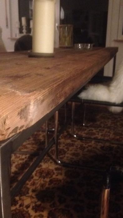

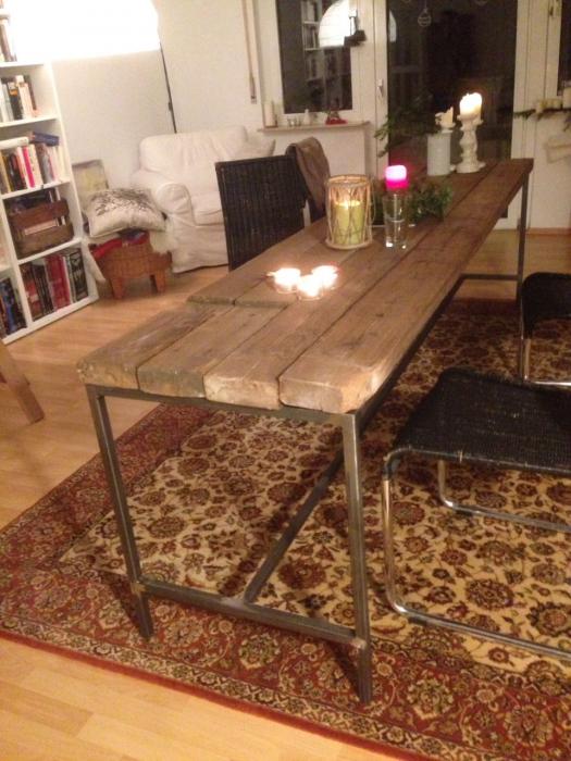

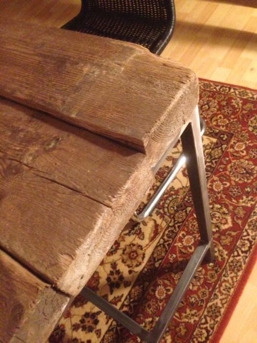

Mein Bruder hat ein paar alte Bohlen, die lange in einer Scheune gelagert wurden erstanden und diese als Tisch auf einem eigens dafür hergestellten Stahlgerüst liegen.
Die Bohlen wurden sehr mühselig mit einer Drahtbürste gesäubert, ohne dass die Patina nicht verlorenging.
Soweit so cool.
In der "Testphase" aber doch aufgefallen, dass es doch den ein oder anderen Splitter gibt, den man sich ziehen kann und -ähnlich schlimm, wenn nicht schlimmer, je nachdem wessen Pullover "Haare" lassen muss- auch Ärmel beschädigt werden können. Das gilt es natürlich zu vermeiden!
Am einfachsten wäre die Bohlen einmal abzuhobeln, klar. Oder dick zu lakieren. Leider würde aber dadurch der Charakter der Bohlen und nicht zuletzt die Patina verloren gehen.
habt Ihr andere gute Ideen?
Hier noch ein paar Details.Im Moment gibt es leider keine besseren Bilder, der Fotograf ist nur Abends zuhause...

nachdem die Problematik wohl von abstehenden Holzfasern / Rissen im Randbereich verursacht werden dürfte, bleiben eigentlich nur zwei Möglichkeiten: abtragen oder fixieren und minimal abtragen.
Eine Möglichkeit wäre z.B., die Schmalseiten komplett zu hobeln und zu fasen / abzurunden. Damit würde man nur wenig von der Patina opfern und den Hauptproblembereich entschärfen. Man könnte in diesem Bereich natürlich auch größere Risse zuerst mit Sekundenkleber fixieren und dann nur sehr wenig abtragen - allerdings dürfte das Holz sehr viel kleine Risse haben.
Vor ein paar Jahren habe ich auf ausdrücklichen Wunsch mal ein kleines Schmuckkästchen ebenfalls aus verwittertem Holz gebaut - die Kanten waren wie oben beschrieben ausgeführt. Bis heute scheint sich das bewährt zu haben.

Ich würde die Bohlen mit Wasserglas einlassen,
mit einer Sisalbürste glätten und seifen.
Große Schliffer vorher mit Klebebandfixiert anleimen.
