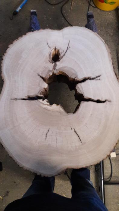

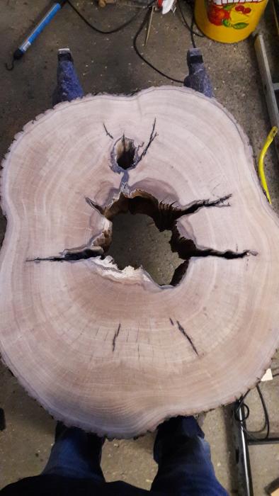

Re: Ahorn-Tischplatte behandeln *MIT BILD*
Oh, ich glaube ich hab dich mit dem anderen Wolfgang mit dem J im Nachnahmen verwechselt.
(An Wolfgang J.: Ich bring gerne das Öl mit.)
Ich hab mit dem weiss pigmentierten Auro Öl eine Baumscheibe aus Linde behandelt. Die wäre mir mit
normalem Hartöl zu "gelb" geworden. Die Jahresringe sind dabei deutlich angefeuert worden, allerdings
ohne andere Farbgebung.
Hier noch "Roh"
Hier frisch geölt
