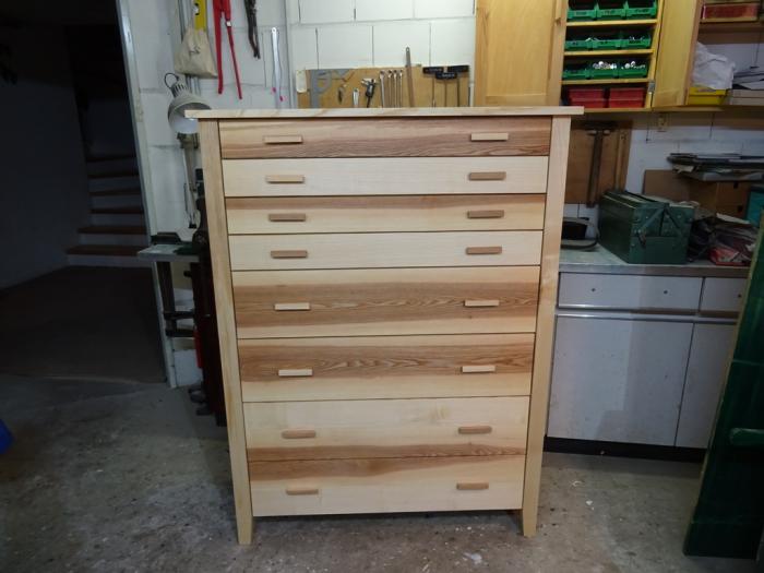

Jetzt kommt mein Problem: Ich habe eine Metabo Magnum ADH1630 gebraucht erstanden und nach Wechsel der Messerwellenlager und nach Schärfen der Messer ein erstes Möbelprojekt halbwegs über die Bühne bekommen (recht hübsche Wäschekommode aus Eschenholz). Aber beim Fügen habe ich richtige Probleme: Abrichten ist nicht wirklich zuverlässig und reproduzierbar möglich. Selbst wenn ich die hohle Seite benutze habe ich nach dreimal drüberschieben einen konvexen Bogen ... echt zum K... Wenn ich das Werkstück mit der Raubank abrichte bin ich mitunter schneller - das kann nicht der Sinn einer Hobelmaschine sein. Leider habe ich auch keine Betriebsanleitung oder Einstellanweisung. Bin also für Hinweise u. ggf. für eine Einstellanweisung/Betriebsanleitung sehr empfänglich.
