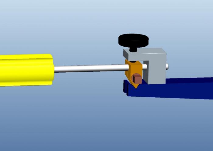

Hätte ich die Hegner Multikut behalten, ich hätte folgende Änderung vorgenommen, ich hätte in den kleinen Haltesteg,
der die Sägeklemme vor dem herausfallen schützen soll, eine 4-5mm Bohrung eingebracht, so könnte man auf die Sonderklemme
verzichten und der Wechsel wäre recht einfach, da mittels eines eingesteckten Schraubendrehers die kleine Klemme auf Position gehalten wird.
Es wäre dann nur der normale Schlüssel notwendig, mit dem man bedingt durch eine guten Hebellänge, sicher befestigen könnte.

Hallo Franz,
Du hast anscheinend das "ganze" System nicht verstanden, da Du die Sonderklemme nicht hattest!
Die "normalen Klemmstücke hängen lose in dem Prisma, damit es bei etwas Durchbiegung des Sägeblattes pendelt u. das Sägeblatt nicht bricht.
Die obere Rändelschraube wird nur bis in die Nähe des Klemmstückes gedreht, damit beim Sägeblattbruch die Klemme festgehalten u. nicht ins Gesicht fliegt.
Die Sonderklemme wird mit der Rändelschraube festgestellt.
Da die Sonderklemme nicht durchgeschlitzt, sondern nur eingeschlitzt ist,
wird das Sägeblatt bis aus den Grund des Schlitzes gedrückt u. dann mit der Rändelschraube der SK geklemmt.
Dann steht das SB auch winklig zum Tisch.

Also, es ist schon möglich das ich nicht alles verstanden habe, da ich die Sonderklemme nicht in Händen hatte.
Mir hat sich das so erschlossen, bei der normalen Klemme das Prisma um eine pendeln zu ermöglichen und vor allem das kleine Nest am Rande des Tisches, um die Klemme fest genug anziehen zu können, dazu noch die Rändelschraube, oben am Steg, die nur in die Nähe der Klemme geschraubt werden soll, um das Pendeln nicht zu behindern.
Soweit war mir das klar.
Nun zu Innenschnitte, da ich ja das Sägeblatt ins Werkstück einfädeln muss, kann ich den Klemmenhalter nicht in das kleine Nest legen zum Anziehen, deshalb, so meine Annahme, die Rändelschraube in der Größe an der Sonderklemme, damit das Blatt genügend fest angezogen werden kann, das es einen Unterschied im Schlitz gibt, das hat sich mir nicht erschlossen.
Nun hab ich ja auch Innenschnitte getätigt, musste aber mit der normalen Klemme auskommen, ich benutzte die 5mm Bohrung in der Klemme in dem ich einen Schraubendreher ein schob,,das ist ein wenig hippelig, Schraubendreher, Klemme und Sägeblatt und dazu noch mit Schlüssel festziehen, so kam mir der Gedanke, ein Bohrung in diesen Steg einzubringen, dann wäre es wesentlich einfacher, zu mal es auch ganz gut räumlich hin käme.
Aber es stellt sich noch eine Frage, du schreibst in der vierten Zeile : Die Sonderklemme wird mit der Rändelschraube festgestellt, wie ist das zu verstehen? Welche Rändelschraube meinst Du, die am Steg oben, oder die Große zum Festklemmen des Blattes
Wäre es die Rändelschraube oben am Steg, was wäre dann mit der Pendelfreiheit? Ich denke, ohne Pendelfreiheit wird das Sägeblatt wohl eher brechen.
Noch eine Bemerkung, mir viel auf, dass ich mit meiner Art bei Innenschnitte das Sägeblatt zu spannen, die Klemme nicht immer gerade stand, das spielte aber offensichtlich keine so große Rolle, das Prisma stand dann etwas schräg, aber bei den Schnitten die ich mit der Maschine vornahm, ist mir ein Blatt gerissen, da hatte ich mit mehr gerechnet.

Hallo Franz,
ich meinte natürlich die obere Rändelschraube um die SK zu fixieren.
Es ist richtig, dass dann das Klemmteil nicht mehr pendeln kann, aber so ist es von Hegner empfohlen.
Natürlich könnte man nach dem fixieren des Sägeblattes oben, die obere Rändelschraube wieder etwas lösen um ein pendeln zu ermöglichen.
Nur müsste man dann, wenn dieser Innenschnitt fertig ist, zuerst wieder die obere RS festziehen, dann die RS der Klemme lösen u. dies bei jedem Innenschnitt.
Das ist m.M. bei mehr Innenschnitten zu aufwändig. Ich u. viele andere Nutzer kommen auch so damit klar.
