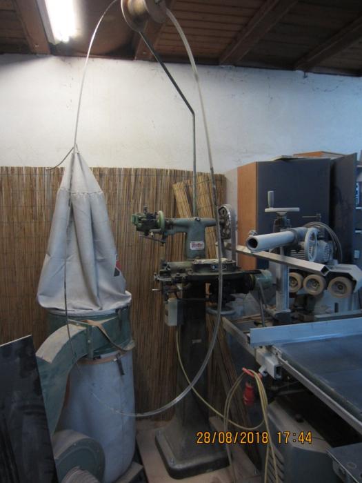

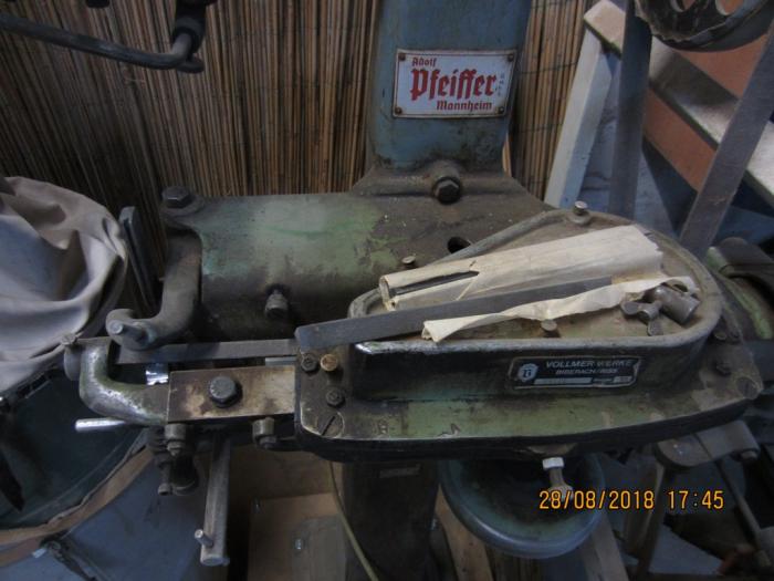

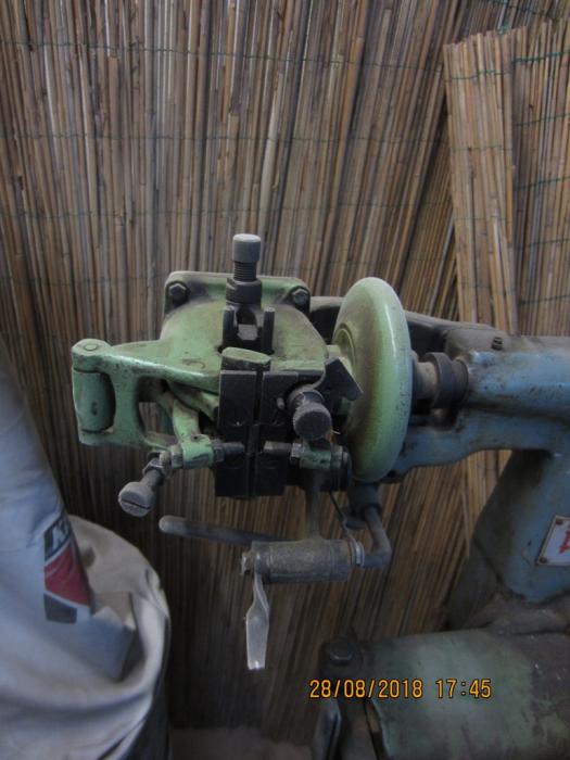

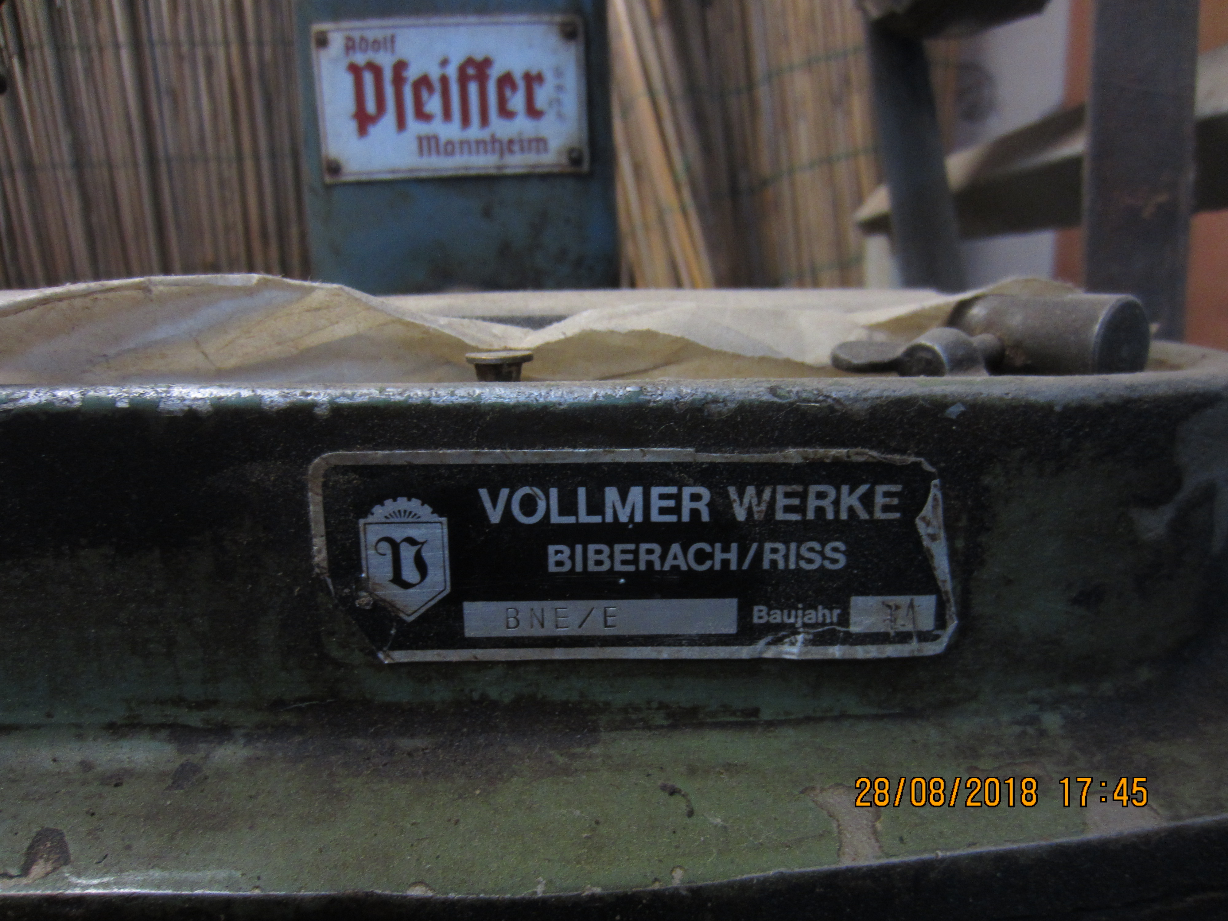

Re: Feilmaschine für Bandsägen *MIT BILD*
Hier ein paar Bilder der Maschine. Leider mußte wg. Schlepperreparatur mal wieder alles zusammengeräumt werden.
Die komplette Maschine
Typenschild
Die Schränkmaschine, gibt es in gleicher Ausführung auch mit Handantrieb
Die Feilmaschine
Hoffe, Du kannst damit was anfangen, Michl.
Bisher bin ich mit dem Ergebnis zufrieden. Scharf werden die Bänder und das Schränken klappt auch gut - wird bei meinem Schärfdienst auf der gleichen Maschine mit Handantrieb gemacht. Man muß halt am Anfang etwas "spielen" mit den Einstellungen, aber dafür gab es ja von Vollmar die Original-Bedienungsanleitung per mail.
