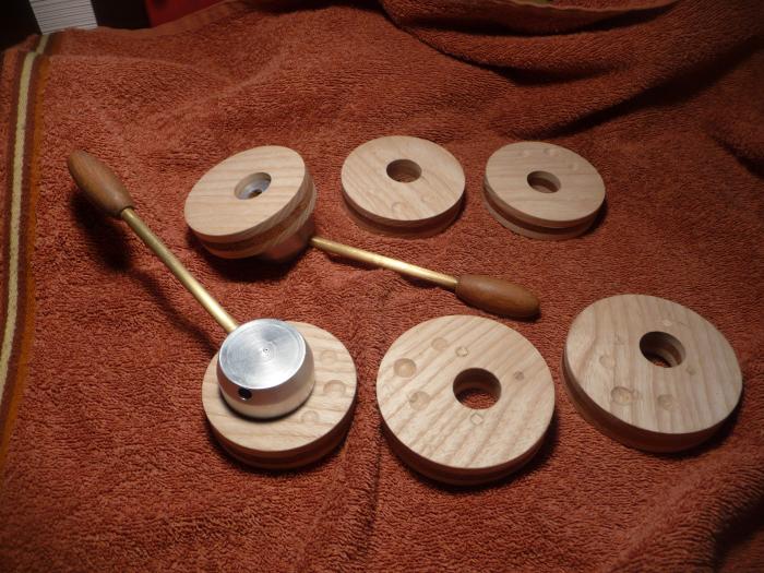

Heute hab ich mal wieder etwas gebastelt. Es sind Spannpratzen aus Holz für T-Nut-Schienen:
Material: 9mm Siebdruckplatte und 6mm Pappelsperrholz aus dem Restecontainer vor dem Baumarkt
Da mich meist der Griff beim arbeiten stört, habe ich alles aus M6 Normteilen zusammen geschraubt und mir aus einer 10er Nuss einen abnehmbaren Griff gebaut.
Ich habe zwar schon einige Möbel gebaut, aber nie Quermutterbolzen gebraucht. Jetzt kann ich das immerhin auch abhaken. Links habe ich das Gewinde durchbohrt. Daher gibt es auch die großen Unterlegscheiben dazu. Rechts ist das Gewinde ganz. Hat auch was, aber den Nachteil, dass man nach links drehen muss, um etwas zu spannen. Mal sehen, ob ich mich daran gewöhnen werde oder doch die linke Konstruktion verwenden werde. Aber man sieht, ich probiere da noch aus, was mir eher liegt. Nichts dolles also, aber vielleicht regt es den einen oder anderen an.
Und da bald Weihnachten ist, habe ich gleich zwei Sets gebaut und einer wird dann so verschenkt:
Ist zwar keine Sacher Torte, aber auch braun.
Schicken Gruß,
Amadeus
P.S.: Finanziell lohnt sich der Selbstbau aber so gar nicht. Da würden mir die Spannelemente von Incra oder Rockler vollkommen reichen. Würde ich es nicht verschenken wollen, hätte ich mir das echt gespart. Aber wenn man schon dabei ist, kann man auch gleich mehr herstellen.
