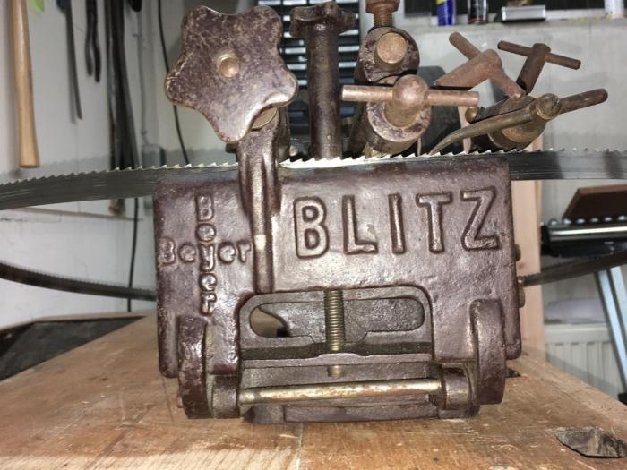

Sicht von vorne: Firmenname und Gerätebezeichnung (so denke ich zumindest)

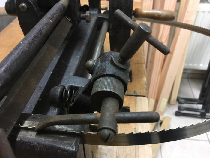

Der Transportmechanismus
Die untere Schraube stellt den Hub des Transports ein. Muß also verändert werden, wenn Bänder mit unterschiedlicher Zahnung zu schärfen sind.

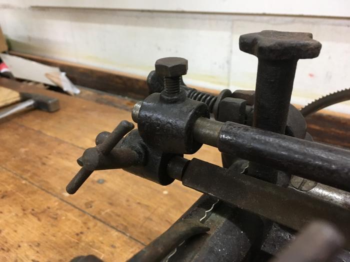

Die Einspann-Vorrichtung für die Feile. Hier werde ich sicherlich am meisten probieren müssen, um die richtige Position der Feile zum Sägeblatt zu finden

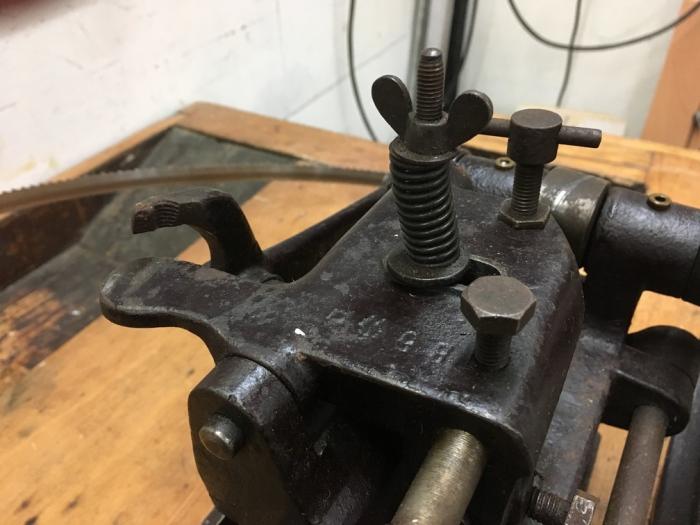

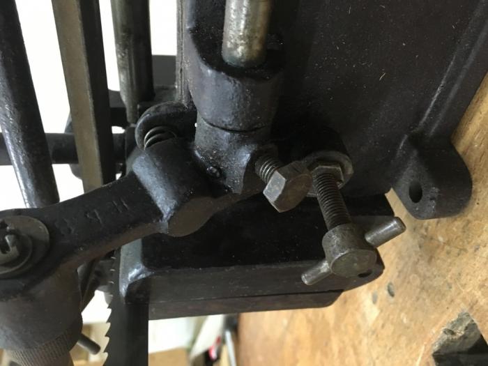

Hier beginnen die Mysterien. Links ist eine gebrochene Schraubenhalterung. Diese stellt ein, wie stark die Feile bei der Rückholbewegung "angehoben" wird. Auch wenn hier ein Defekt vorliegt, scheint das alles soweit zu funktionieren. Der Mechanismus in der Mitte (Flügelschraube) ist mir noch ein Rätsel - ich weiß nicht, wozu das dienen soll. Die 6kant-Schraube mit Vordergrund spannt den Bügel der Feilvorrichtung. Die Schraube im Hintergrund ist mir wiederum ein Rätsel.

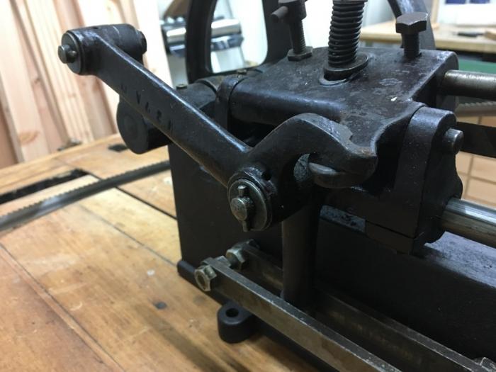

Hier sieht man (unten) die Führung des Schlittens. Links der Hebel für die Auf- und Ab-Bewegung.

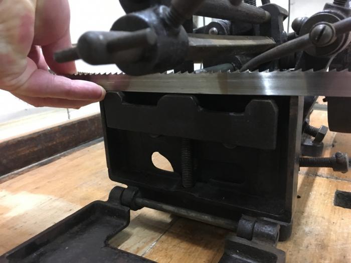

Der vordere Kasten ist geöffnet - nun sieht man die Auflage des Sägeblattes. Die Höheneinstellung erfolgt mit der Stellschraube auf Bild 4 (rechts, senkrecht stehend).
