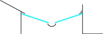

Ich möchte in einem Innenhof zwischen zwei Wänden ein Dach einbauen, bin mir aber beim Wandanschluss nicht ganz sicher.
Ich auf der einen Seite eine Regenrinne unter der ich starten will und dann schräg runter zur anderen Seite. Ich habe aus einem Bürogebäude sehr viele Glasscheiben, ca 25mm stark, die wollte ich in einen Falz in den Sparren legen und oben drauf dann eine z.B. eichenleiste die ich von unten festschrauben würde.

vielleicht könnte man die Scheiben anders anordnen, so daß das Wasser nicht zur Hauswand hin abläuft sondern zur Mitte?
Ich hätte da bedenken daß die Feuchtigkeit Schäden an der Wand anrichtet.

Nebenbei, ich plane gerade eine ähnliche Überdachung mit einer Spannweite von ca. 5,8m - die Überdachung muß vom Bauamt genehmigt werden, sie ist leider nicht nur anzeigepflichtig sondern genehmigungspflichtig, wie ich mich belehren lassen durfte.
Anschluß an die Wand, wie zuerst gezeichnet mit untergesetzer Dachrinne mit Winkelblech unterfasst (befestigt unter der Doppelstegplatte und an der Hauswand 10cm hochgezogen über die Dachrinne hinaus mit Gummidichtprofil und Aluabdeckleiste an der Wand befestigt) damit auch bei schwerem Schlagregen das Wasser abgeleitet wird.
