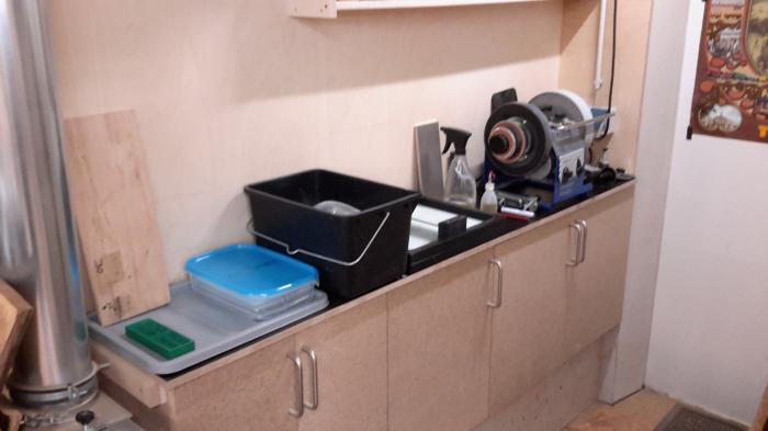

Ich habe nur kein Wasser in der Werkstatt - das ist der Nachteil, wenn man nicht in einem Schwimmbad schreinern kann ;-)
Meinen Schleifplatz mit Wasser aufrüsten ist immer eine kleine Aktion.
Ich schleife dann immer gleich mehrere Eisen (Hobel, Beitel, Schnitzeisen).
Wenn ich drechsle ist mir das zu umständlich, da schärfe ich während der Arbeit immer wieder mal schnell nach. Das geht mit dem Schleifbock schnell und unkompliziert.
Gesehen hab ich das bei Martin Adomat in seiner Drechselwerkstatt - auch seine umgebaute Optimum SM 250.
Ich würde mir den Tormek Anschlag montieren, dass ich am Schleifbock natürlich auch meine Tormek-Führungen verwenden kann.
Re: Mit oder gegen die Fase schleifen - Unterschie
Hab ich auch nicht, stellt aber kein Problem dar. Fürs Wasser gibts einen 5 Liter Kanister, dasgenügt.

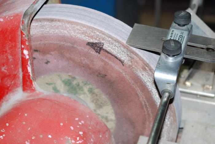

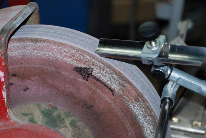

Re: Mit oder gegen die Fase schleifen - Unterschie *MIT BILD*
Beitrag von Gerd Fritsche »
[In Antwort auf #87099]
Hallo Volker,
ich schleife meine Hobel- und die Drechseleisen mit der Drehrichtung. Die Schleifscheibe ist eine Edelkorund Scheibe mit 400 mm Durchmesser, 80er Korn und 50 mm Breite.
Da die Scheibe mit 100 1/min läuft schleife ich trocken, ohne zu überhitzen. Abgezogen wird auf Wassersteinen von Hand.
