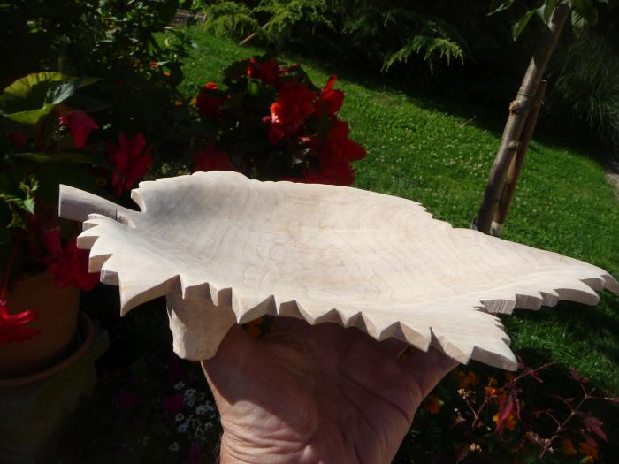

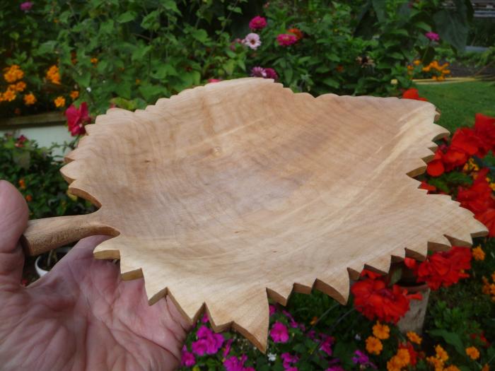

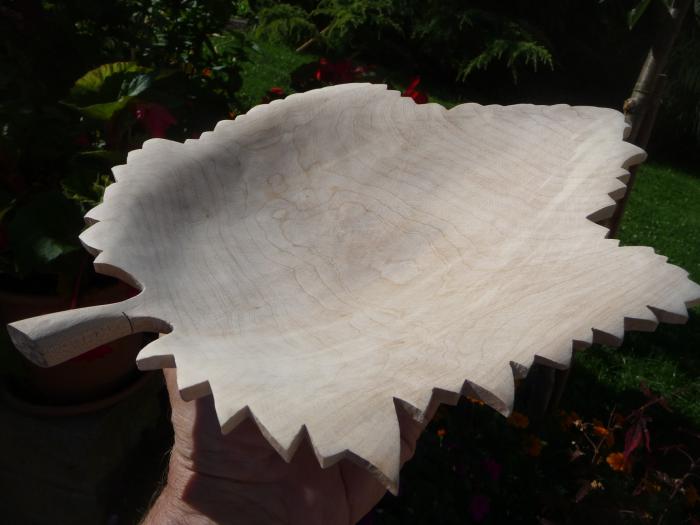

Widrige Umstände haben mich in letzter Zeit von meinem Hobby abgehalten, in den letzten zwei Tagen hab ich noch mal ein Versuch gestartet.
Dieses Mal eine Schale grob einem Weinblatt nachempfunden, aus Ahorn, also aus dem Holz das ich im letzten Frühjahr geschlagen habe.
Natürlich war das Holz noch spürbar feucht, da ich aber eine gleichmäßig dünne Wandstärke einstellte, ergab es keine Risse, ähnlich wie ich es ja schon öfters getan habe,
man könnte auch von Grünholz sprechen.
Die Vorgehensweise hab ich nicht in Bilder festgehalten, dazu war der Ablauf zu spontan.
Hier einige Bilder:

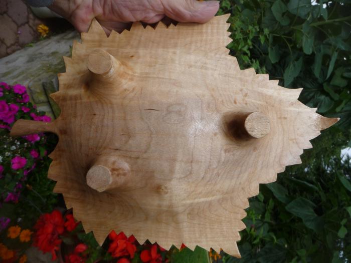

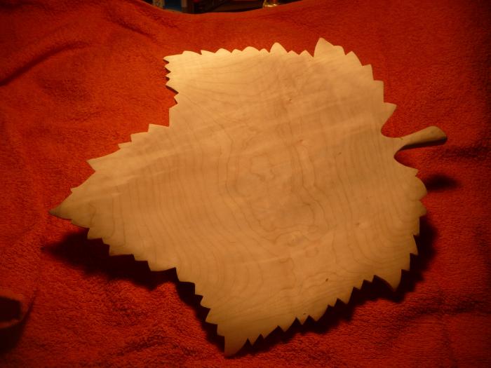

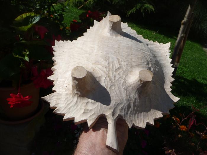

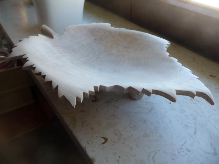

Ich hab Probleme das Teil plastisch darzustellen, zur Herstellung, die obere innere Seite mit dem Woodcarver, mit der Ziehklinge nachgezogen und geschliffen,
das ging recht gut und auch schnell, dann die untere Seite gefräst, ich führte das Teil von Hand, als Fräser eine Hohlkehlfräser mit 25mm Durchmesser.
Als Auflage ein Dorn, auf dem der Fräser konstant aufdrückt, diese Art hab ich auch schön öfters praktisiert.
Die Unterseite hab ich noch nicht nachgearbeitet.
Gärgert hab ich mich wegen der Holzwahl, Ahorn ist ein gutes Holz, aber Nussbaum finde ich für solche Artikel einfach besser,
so hab ich mich entschlossen das Teil in Nussbaum neu zu erstellen, auch weil es einfach richtig Spaß gemacht hat.
Ich hab zeitweise vor der Hütte bei Regen gearbeitet, macht Laune.
Alles Gute Franz

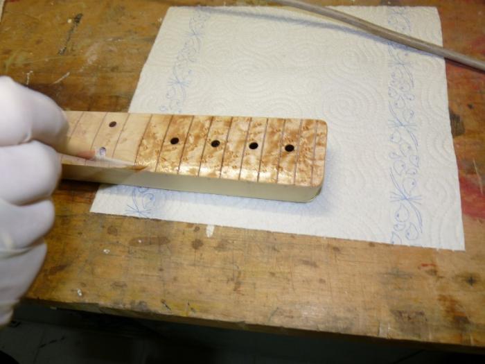

Bei einer meiner E-Gitarren Selbstbauten habe ich Vogelaugenahorn für den Gitarrenhals verwendet. Die Oberfläche habe ich wegen der hohen Belastung durch Handschweiss mit Epoxydharz getränkt. Das Ahorn wurde dadurch deutlich angefeuert:
Mit Öl dürfte ein ähnliches Ergebnis zu erwarten sein, teste doch mal an einem Reststück.

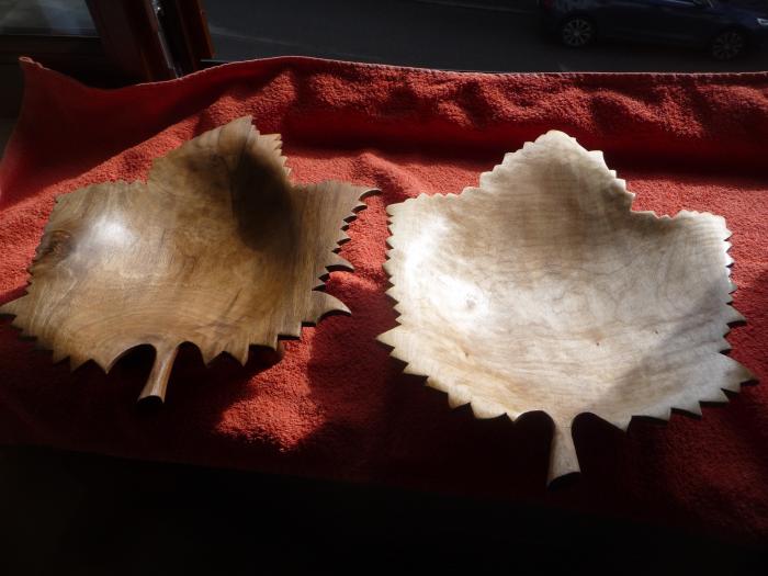

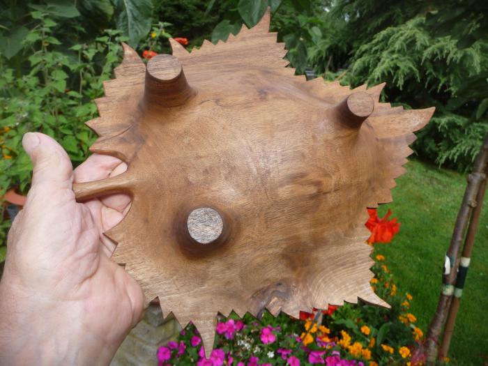

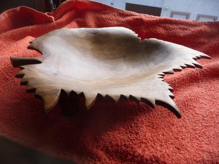

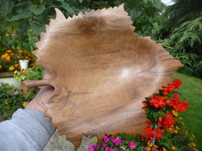

Zu meinen Schalen, ich hab bei dem verregneten Wetter wie angekündigt eine zweite Schale aus Nussbaum gefertigt, wie immer die zweite Arbeit geht wesentlich schneller von statten, der Nussbaumklotz stellte sich anfangs optisch gut dar, als es aber dann an die Details ging, kam ein sehr rustikales Innenleben zum Vorschein, es war das erste Teilstück eines Stammes, den ich von einem Cousin aus Frankreich bekam.
Dummerweise entdeckte ich erst sehr spät einen tiefen feinen Riss, ich musste ausbessern, ausgerechnet an der Spitze des "Blattes".
Ich finde aber der rustikale Tatsch steht dem Teil noch ganz gut.
Meine Vorgehensweise hatte ich ja schon beschrieben, Fragen dazu gab es ja keine, so will ich es kurz machen, einen Tipp, eine 80'er Abranet-Schleifscheibe zu einer Rolle zusammen gerollt, ergibt eine passable Raspel, erstaunlich welchen Abtrag man damit erzielt, der große Vorteil, die Rolle passt sich den Formen an, da würde man mit einer starren Raspel nur Kratzer und Gräben erzeugen, überhaupt Abranet, ich stellte fest, das ich anfangs die Standzeit dieses Schleifmittels glatt unterschätzt hatte, zum Glück bin ich ja ein Mensch, der sich schwer tut was weg zu werfen, nun kommen die alten Scheiben wieder zum Einsatz und tun gute Dienste.
Noch eine Bemerkung, ich arbeite ja nun vor meiner Hütte, am Freitag regnete es den ganzen Tag, es war tagsüber so dunkel, ich nahm meine Tischlampe dazu, die Luftfeuchtigkeit dagegen war so hoch, es bildete sich kein Staub, der Abtrag klumpte regelrecht zusammen, ein seltsamer Sommer.
Hier die Bilder:
Die nach gearbeitete Ahornschale
