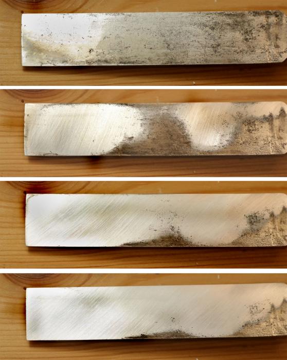

Zur allgemeinen Belustigung füge ich mal ein Bild ein vom Spiegelseitenschleifen von Hand: Altes englisches Eisen, 19mm breit. Auf 1000er Shapton geschliffen. Von oben nach unten: 1 Stunde.
