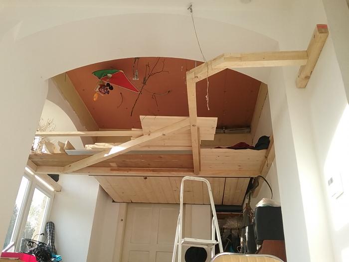

Re: Bau einer Empore / Frässchablone *MIT BILD*
[In Antwort auf #86667]
Hi Horst,
Ich habe selber so eine zweite Ebene reingezogen weil mir die Wohnung zu klein war. Von diesem lignatool schwalbenschwänzrn hab ich mich inspirieren lassen und die Verbindungen eingekeilt. So blieb noch viel vom Querschnitt über. Die habe ich von Hand gefertigt, ging auch genau genug :)
Lieben Gruß
Daniel
Hi Horst,
Lieben Gruß
Daniel
