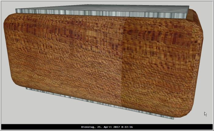

Anbei einiges über den Eigenbau von Bench Cookies. Holz war vorhanden.
Manfred
Gesamt Doku als PDF

Hallo Wolfgang,
hier mal ein Link:
http://www.benchdog.com/bench-cookie
habe meine quadratisch gemacht, war einfacher so das vorhandene Holz "Mahagoni" zu verwenden.
Die Dokumentaion stellt einen einzelnen Bench Cookie und im zweiten PDF meine Aufbeahrung
Manfred

was sind denn bitte Bankhundkekse machsdirselbst?
Tja, diese wundersamen Hundekekse sind auf Ober- und Unterseite zwecks Rutschverhinderung gummierte Werkstückstückauflagen.
Warum man für die Kekse und eine passende Keksdose 25 Seiten CAD Zeichnungen braucht, sei dahingestellt.

Hallo Manfred,
Hast Du Bankkekse (wer will kann ja mal nachlesen, wie es zum schnen deutschen Wort "Keks" gekommen ist)
gebaut oder "nur" gezeichnet? Was hast Du als Antirutschschicht genommen und wie diese auf dem Holz befestigt?

an "Bankkeks" kann ich mich gar nicht erinnern, das ich dieses irgenwo geschrieben habe.
Bench Cookies habe ich auch selber gebaut
(Holz Verwertung von alten Kirchenbänken, auf gewünschte Dicke gehobelt,
Klötze mit meiner CS50 gesägt) .
Aufbewahrung ist in Arbeit
Antirutschbelag habe ich bei einem Profitransportsicherer bestellt:
Vollflächig mit dopelseitigen Klebeband belegt und zusammengeklebt.
http://www.marotech.de/produktgruppen/ladungssicherung/antirutschmatten.html
1 205-137155015
Antirutschmatte MT "Flex", grau (Zuschnitt)
2,00 lfm 37,51 75,02 101
Rollenbreite 1.550 mm x 1,4 mm
Warennummer 4016 9958
Gewicht: 1,1000 kg / 2,2000 kg
Manfred

[In Antwort auf #86382]
zum Üben mit Sketchup.
Außerdem realisiere ich nicht sofort meine Ideen. Es kann schon mal einige Zeit (Monate) vergehen und dann sind die Zeichnungen schon sehr hilfreich.
Manfred
