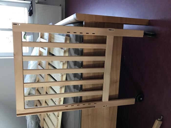

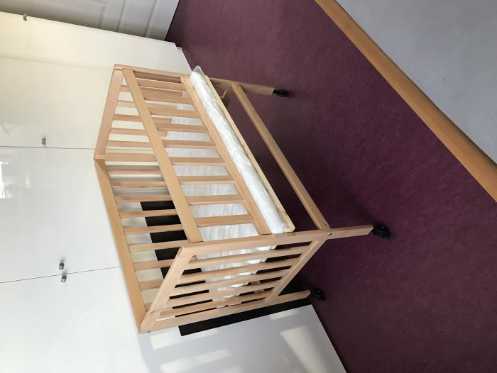

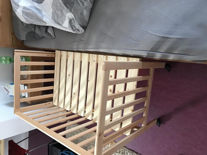

Hier mein Bild der Woche. Wochen vorher war das Beistellbett fertig geworden. Der kleine Mann für das Bettchen wird morgen nach Hause geholt.

Schönes Bett. Trotzdem ein wichtiger Hinweis: Solange der Bettbenutzer noch nicht sitzen, stehen oder gar laufen kann, wird das funktionieren. Aber wenn der Zappelzwerg etwa 1 Jahr alt ist, ist der Abstand zwischen Oberkante Matratze und Oberkante Bett zu gering, da klettert er raus und fällt dann runter.
Meine Zwillingstöchter sind jetzt etwa 20 Monate alt. Ich habe im Laufe der Zeit meine Betten gezwungenermaßen mehrfach umgebaut. Das ging soweit, dass ich vor etwa 2 Monaten komplett neue, höhere Seitenteile bauen musste und Kopf- und Fußteil an die neuen, höheren Seitenteile anpepasst habe. Der richtige GItterabstand (irgendwas um 5.5 cm) ist die eine wichtige Sache bei Betten für Babys und Kleinkinder, ausreichend Höhe ist ab einem gewissen Alter ein weiterer, ganz wichtiger Faktor. Bei einer Körpergrösse um 80 cm braucht Du mindestens 70 cm von Oberkante Matratze bis Oberkante Bett.

Danke für die Hinweise. Wir haben schon eine dreijährige Tochter, ich kann gut nachvollziehen was du sagst. Wir haben noch ein klassisches Gitterbett. Das Beistellbett wollte meine Frau gerne für die Stillphase in den ersten Monaten direkt neben unserem Bett haben. Danach werde ich das an Freunde und Bekannte verleihen. Daher ist das höhenverstellbar und einfach zerlegbar konstruiert.
