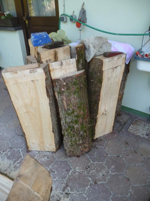

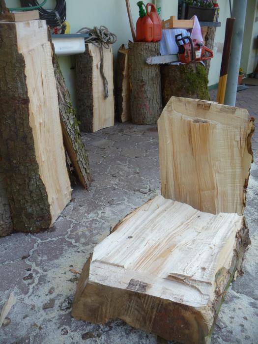

Gestern gingen mein Sohn und ich zu Werke, da ich ja keine langen Abmessungen wollte, sägten wir den Stamm in kürzere Stücke um sie dann aufzuspalten, wir hatten Glück, der Stamm war nicht drehwüchsig.
Der Stamm lag günstig zum Hang hin.
Bild 1

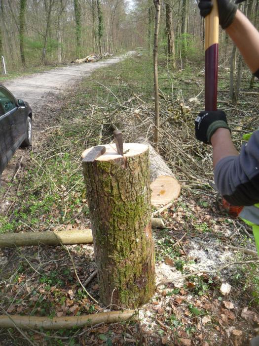

Das Spalten ging gut, wir hatten drei Keile, um dem Riss eine Richtung vorzugeben, sägte ich etwa 5cm in die Stirnfläche, was das Ansetzen des Keiles erleichterte, der Riss verlief an allen Spaltungen entlang des Sägeschnittes.
Man kann den Sägeschnitt nur spärlich erkennen.

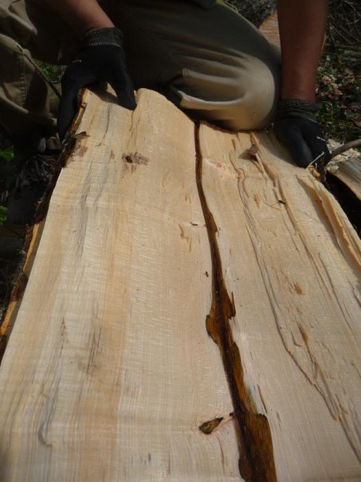

Hier wieder die alte Erfahrung, wir sägten durch, stellten den Abschnitt auf, selbst nach dieser kurzen Zeit hatte sich an der Schnittstelle ein Riss gebildet, den ich dann auch immer suchte, um meinen Schnitt anzubringen.
Bild 2 803

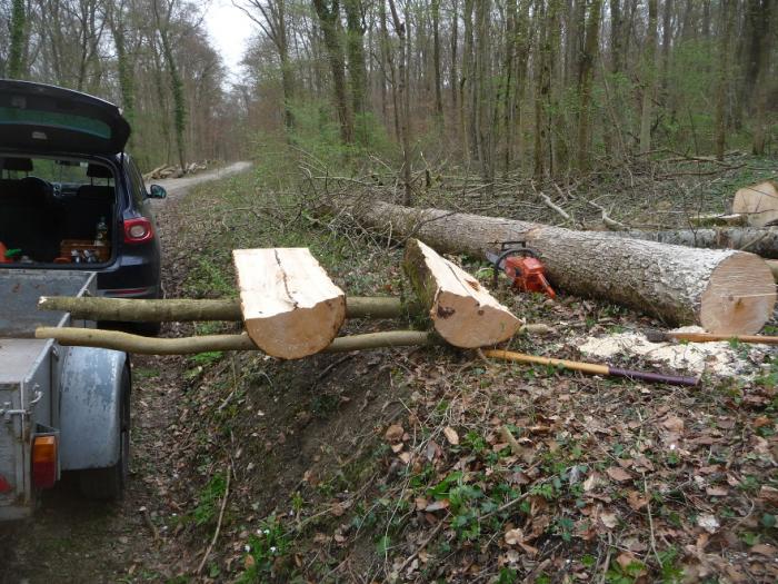

Die Hanglage konnten wir gut ausnutzen, wir schnitten uns zwei Rundhölzer, am einen Ende sägten wir einen Abschnitt weg, um beim rüber schieben der Stammhälften ein Abrutschen zu vermeiden, auf diese Art konnten wir mit minimalem Kraftaufwand die Stammhälften auf den Anhänger bringen.
Biild 3

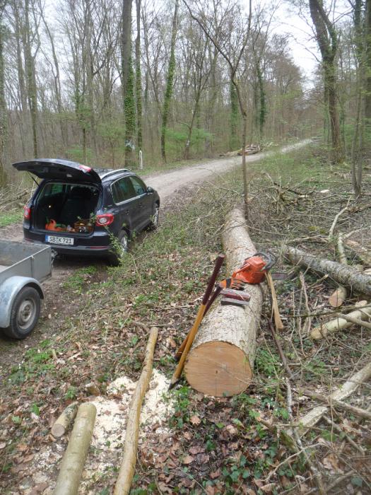

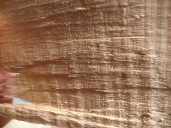

Mit zunehmender Dauer der Arbeiten kam in mir der Verdacht hoch, dass das Holz geriegelt sei, ich möchte es noch nicht behaupten, nächste Woche will mit einem Testholz über die Hobel gehen, ein Blick aus der Nähe zeigt aber deutliche Merkmale.
Bild 4
Einen Span hab ich neben mir auf dem Schreibtisch liegen, an ihm kann man auch Merkmale erkennen.
Bild 5

Re: Holzernte in Ahorn
Hallo Franz,
bei der Art und Weise der Holzernte, gehe ich mal davon aus, dass es Holz zum Drechseln wird.
Beiträge: 2834
Hallo Franz,
schöner Bericht.
Ja, wenn der Ahorn erst vor kurzem gefällt wurde war der Saft schon "eingeschossen". Stell die Stücke wirklich luftig und schattig auf und die Gefahr des stockig werden ist so gut wie gebannt. Nach einigen Wochen sollte dann das normale Holzlager ausreichen. Stirnseiten natürlich versiegelt, sonst reißen sie weiter.
Schönen Sonntag
Beiträge: 1355
Hallo Franz,
sehr schöner Bericht. Ich denke, Du hast einen geriegelten Ahorn, ein Holz, nicht einfach zu bearbeiten aber in der Endfassung sehr schön. Meine Erfahrung mit der Stapelung ist, die Abschnitte senkrecht in Kronenrichtung nach unten aufstellen. Ich stelle die Stücke immer auf Lärchenleisten, damit die Feuchtigkeit fließen kann und kein Stau entsteht.. Die Versiegelung ist schon bereits angesprochen worden. Die Holzbeschaffung auf diesem Weg ist meiner Meinung die schönste. Die Wintermonate haben wir dieses Jahr auch zur Ernte verwendet und in 5-6 Jahren werden werde ich sehen, was ich alles Schönes habe. Dir viel Freude mit Deinen Schätzen und tolle Projekte.
Volker, drechseln, warum nicht, ich denke ich hab nun Ahorn für noch zwei franzsche Leben,ich hab zwar immer wieder Ahorn verwendet,
aber immer nur in kleinen Abmessungen und alles Ahornholz stammte von einem Baum,
den ich etwa Anfang 60er Jahre neben dem Haus gepflanzt und dann fällen musste.
Heinz, Uwe, ich hab vor, einige Hälften noch mal zu spalten, so dass ich Hölzer mit 8 bis 10 cm Dicke habe,
dadurch wird der Hang zum Reißen auch wieder geringer,
ich hatte Glück, das er gerade gewachsen ist, sonst wäre es mit dem Spalten nichts gewesen.
Was ich nicht erwartet hätte, gestern war bis in den Abend hinein die Verbundsteine feucht unter den Hälften,
man konnte an einigen Stellen die Tropfen fallen sehen.
Ich könnte auch mal probieren, dünnwandige Schalen aus dem noch feuchten Holz zu fertigen,
wie ich ja schon mal mit ganz frischem Apfelholz getan habe, die Schale steht bei uns auf dem Schrank,
da hat sich noch nicht der kleinste Riss aufgetan, wie sagte ich damals, das Holz ist zu dünn zum Reißen,
es können sich kein so große Kräfte ansammeln, die zu einem Riss in einem doch so stabilen Holz notwendig sind.

Es sieht so aus, als ob Du noch Metallkeile zum Spalten verwenden würdest. Tut Dir das Risiko nicht an, sondern wechsele auf
Alu- oder Alu/Kunststoffkeile. Zu leicht platzt doch mal ein Metallsplitter ab und fliegt unglücklicherweise direkt in die
Richtung einer beteiligten Person.

Zu den Keilen, zwei von den benutzten Keile hab ich damals bei Gutbrot selbst gefertigt,
ich kann mich sogar noch an die Stahlsorte RUS erinnern, ein Werkzeugstahl den wir für Stanzwerkzeuge benutzten,
wenn Du genauer hinsehen könntest würdest Du erkennen , dass oben keine Bart zu erkennen ist,
da gehe ich immer wieder hin und entferne diese Aufwölbungen mit der Schleifhex.
Die zwei Keile unterscheiden sich durch einen geringen Winkelunterschied des Keilwinkels,
so kommt es das durch den gering kleineren Winkel des einen Keiles, dieser von mir immer bei der ersten Keilsetzung benutzt wird,
er zieht einfach viel besser, optisch ist der Unterschied fast nicht zu erkennen, mittlerweile aber sieht man den großen Unterschied beim Abschliff auf der Schlagfläche.

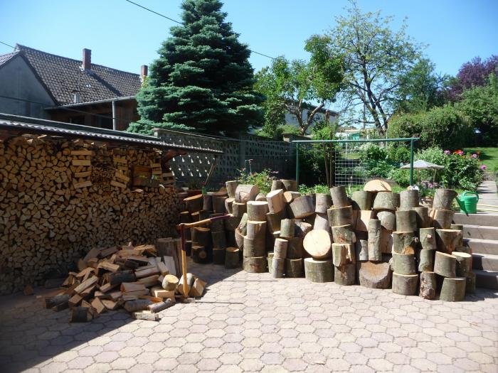

nun Holzernte in Buche *MIT BILD*
Dieses Mal ist Feuerholz dran, 7.5 Raummeter Buche beinhaltet das Polder, das ich von der Försterin erwarb,
ich durfte mir ein Polder aussuchen, also wählte ich einen zum Hang hin, dieses Mal nur Buche, gut fand ich,
dass beim Rücken ein Stamm quer gelegt wurde, die Stämme dann zum Weg gerichtet auf den Stamm abgelegt
wurden, den Überstand der Stämme konnte ich bequem sägen, die Holzstücke rollten fast von alleine auf den Weg,
so war schon mal 1/3 des Holzes ohne Aufwand auf dem Weg, nun sind wir dabei den Rest zu sägen,
dabei nutze ich die unteren Stämme als Boden, in meinem Alter muss man schon sehen, das der Kraftaufwand altersgerecht ist.
Das gezeigte Holz füllte 5 Anhänger, darunter noch das restliche Ahornstück, es dürfte etwa 2/3 des Holzes sein.
Unser Sohn hat dem Fitnesgedanke frönend schon angefangen mit Axt zu spalten, ich bekomme vom Nachbarn nun den Spalter
und werde schon mal anfangen zu spalten.
