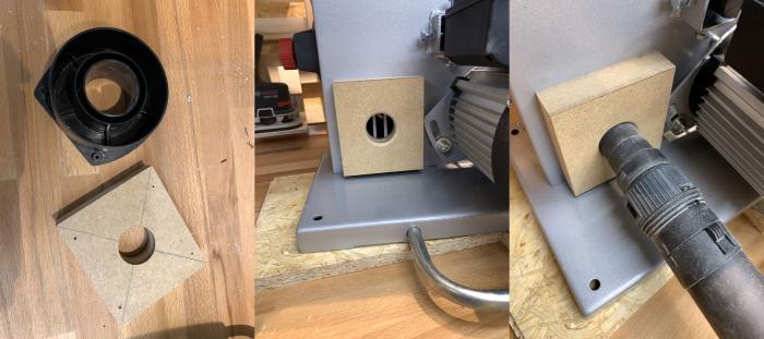

Hi,
Hat hier jemand eine Metabo BAS 261 in betrieb und kann mir sagen wie er das mit der Spänebabsaugung realisiert hat.
ich finde nirgends einen Adapter zur absaugung

Re: Metabo BAS 261 absaugung
Metabo BAS 261
Übergangsstück 35/58 mm, für Absaugung (630316000)
Bestell-Nr.: 630316000 EAN: 4007430418104
Christian-p
Re: Metabo BAS 261 absaugung *MIT BILD*
die Frage ist zwar schon 3 Jahre alt und für den Fragensteller sicherlich in der der Zwischenzeit gelöst.
Weil evtl. später mal Jemand mit dem selben Problem auf diesen Beitrag stößt, hier meine Lösung: Ich habe ein Stück 25mm MDF in 110x100mm geschnitten und darin ein 35mm Loch gebohrt. Das Teil wird dann anstelle des schwarzen Absaugadapters an die BAS geschraubt und fertig.
Christian
