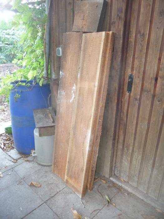

Ich will Euch heute meinen neuen Tisch zeigen, der vor meiner Werkstatt stehen soll, aus Lärche will ich ihn fertigen, das Holz dazu lagert bestimmt schon 20 Jahre unter dem Carport.
4 Bretter 250x45mm sollte bequem reichen.

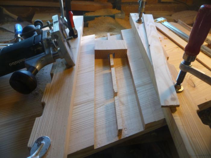

Die Bretter halbierte ich, 120mm waren mir wegen Schüsselbildung immer noch zu breit, ich einigte mich dann auf eine Breite von 94mm, seitlich fräste ich Nuten 7mm stark durchgehend ein, in ihnen sollen Nutensteine eingelegt werden können.

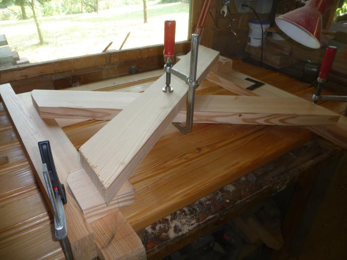

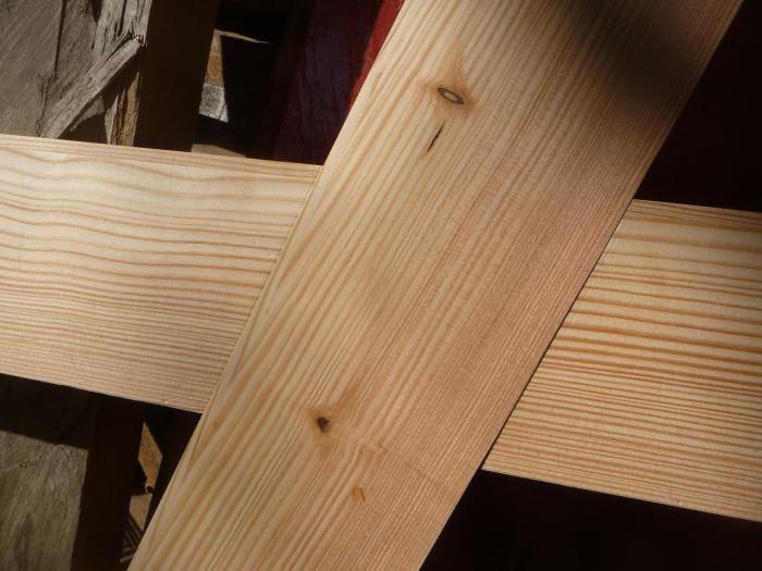

Als Fuß wählte ich diesmal ein Kreuz, aus gleichem Holz, hier lege ich die beiden Bretter aufeinander, um den entsprechenden Winkel zu ermitteln.
Bild 3

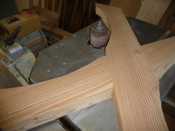

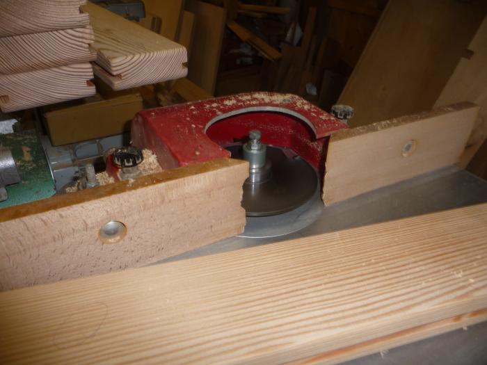

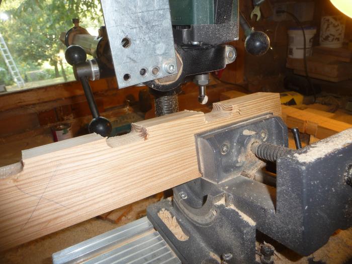

Nun fräse ich die Freimachung, die gegenseitig notwendig ist, dazu muss die hälfte der Brettstärke entfernt werden.
Bild 4
Passt
Bild 5

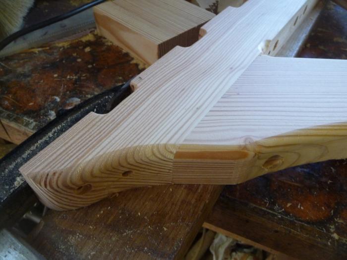

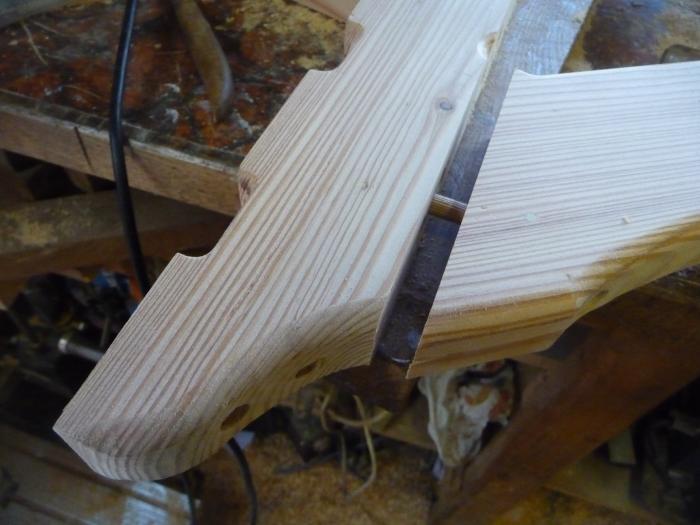

Um das Kreuz etwas “leichter” aussehen zu lassen, säge ich Rundungen heraus, hier schleife ich diese Flächen mit der Rolle.
Bild 6

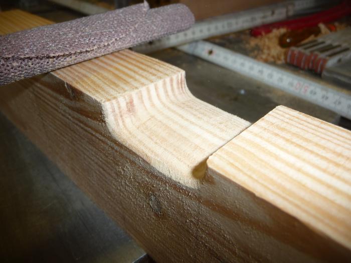

Verputzen der Tasche, dazu nehme ich eine alte Abranet-Scheibe, rolle sie zusammen, damit lassen sich solche Arbeiten gut ausrichten.

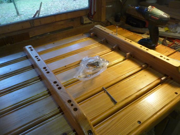

Hier verschraube ich die Bretter mit den Querstegen, je 2 Torxschrauben, Edelstahl 6x70mm, an jeder Verschraubstelle sicher ich mit einem 8mm Dübel die Position.
Bild 11

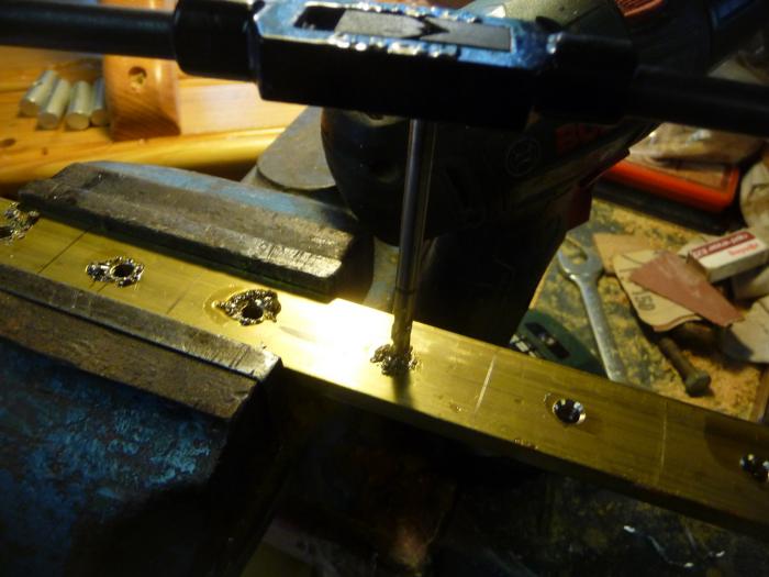

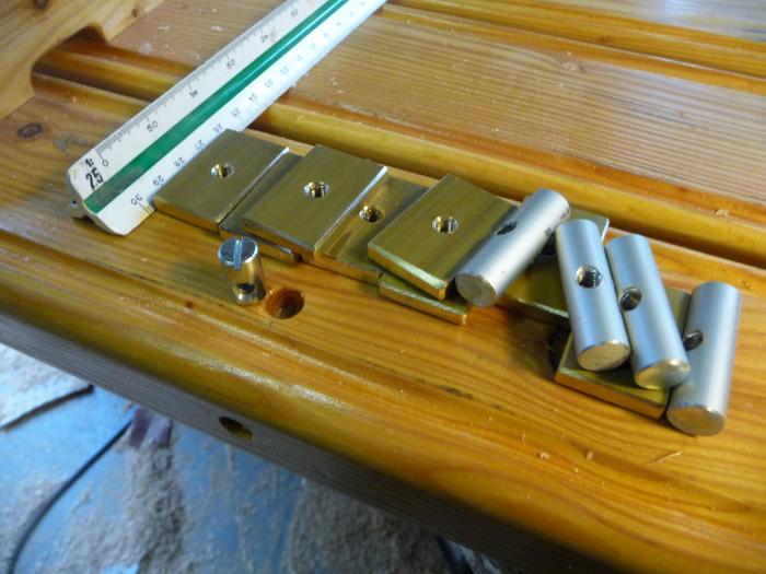

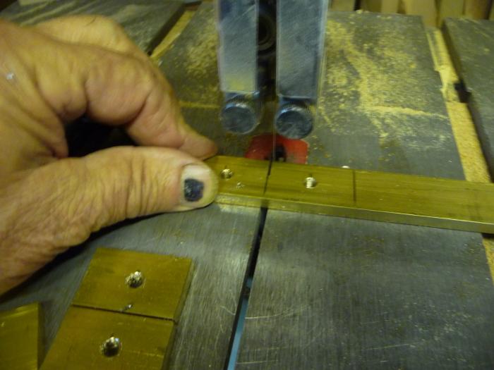

Hier schneide ich in ein Messingprofil 25x16mm M6 Gewinde, sie sollen meine Nutensteine darstellen, die ich in die seitlichen Nuten der Bretter einschieben will.
Bild 12
Absägen der Nutensteine auf der Bandsäge.
Bild 13

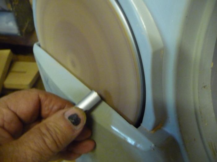

Verputzen der Teile auch wieder auf der Bandsäge, dazu muss ich einen Schieber zur Seite schieben, so wird ein Schleifteller frei zum schleifen.
Bild 14

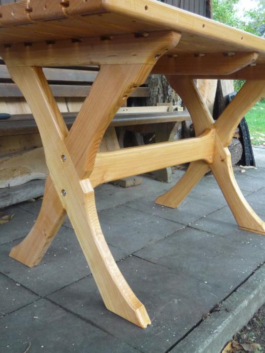

Nun der fertige Tisch vor der Hütte, die Bodenplatten liegen auch schon etwa 20 Jahre, die Breite passt, dem Hang geschuldet hab ich damals einen kleinen Absatz von 10cm vorgesehen, so erhoffe ich mir beim stehenden Arbeiten eine bequemere Haltung.
Man erkennt einiges an Holz, unter der Bank liegt Apfelholz (vom Kollegen Heribert), links von der Bank fast ein ganzer Stamm Kirschen, dort stehen auch einige Eichenbohlen, rechts vom Tisch auch noch Obstbaum-Stücke.
Auch sieht man Nussbaumrinde, die hab ich auch aufgehoben, vielleicht kann man ja daraus was schönes fertigen.
Bild 16
in Blick von unten, die Querstrebe hab ich mit je zwei Rundmuttern aus 12mm Alu und Inbusschrauben M6x60 plus Unterlagscheiben befestigt.

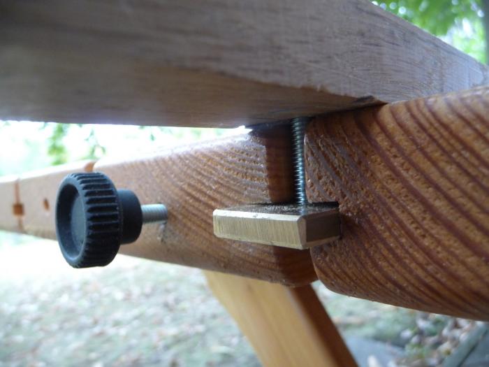

Ein Blick auf einen eingeschobenen Nutenstein, die kleinen Bohrungen verbergen Rundmuttern M6, von diesen diesen Muttern sind auch an den Seiten der Bretter je 6 angebracht.

Nutensteine *MIT BILD*
Uwe: Deine Frage zu Nutensteine, bei mir kommt halt immer wieder der Metaller durch.
In der Metallbrange wird bei den meisten Werkzeugmaschinen Aufspanntische benutzt, die mit T-Nuten und Nutensteine ausgerüstet sind
Ich hab das eine Bild noch mal dazu gestellt.
Hier ein solcher Tisch, die Nutensteine werden nun in eine der Nuten eingeschoben, ein Innengewinde im Stein erlaubt es Schrauben
ein zu drehen, mit denen Werkstücke oder ähnliches gespannt werden kann.
Ich hab nun die Tischbretter mit Nuten ausgebildet und lasse dazu zwischen den Brettern 7.5mm Platz, in die Nuten schiebe ich nun die Messingstücke,
in denen ein M6'er Gewinde geschnitten ist, so kann auf der ganzen Länge des Tisches und zwischen jedem Brett mit einer M6'er Schraube irgend was spannen, auch mehrmals in einer Nut.
Da nun Holz wesentlich weniger belastbar ist als z.B. Grauguss, versuchte ich die Maße etwas an Holz anzugleichen, die Nut hab ich sehr breit ausgeführt,
ich hab die Nut sehr tief nach unten gelegt (20mm) und das Messingprofil hab ich mit 25x6 passend dazu sehr breit gewählt, dazu hab ich das Messingstück
mit 40mm auch sehr lang ausgeführt.
Ob es sich bewährt? Ich denke so oft werd ich den Tisch auch nicht benutzen, ich denke es dürfte eine zeitlang gehen.

Zu meiner Bandsäge, sie hat drei Umlenkrollen, an einer dieser Rollen kann eine Schleifauflage aufgeklebt werden, dazu lässt sich noch ein kleiner schwenkbarer Tisch anbringen,
ich muss aber sagen, ich nutze den Schleifteller eigentlich selten, wesentlich öfter nutze ich aufgelegte Schleifbänder, ich an Stelle des Bandsäge-Blattes aufgelegt werden können.

Guuden,
bei aller Begeisterung für die sehr aufwändige Arbeit,
das Bild mit der Tischfräse täuscht hoffentlich.
Es schein so, als ob die Maschine zum Zeitpunkt der Aufnahme
läuft, bzw. so wie gezeigt an ihr gearbeitet wurde.
Auch scheint es sich nicht um einen mindestens 30mm
Dorn zu handeln.
Falls meine Befürchtungen zutreffen sollten, wäre das
m.E. ein Fall, bei dem ein Bild aus einem Forum zu entfernen wäre.
Gut Holz und immer vollständige Unversehrtheit! Justus.
