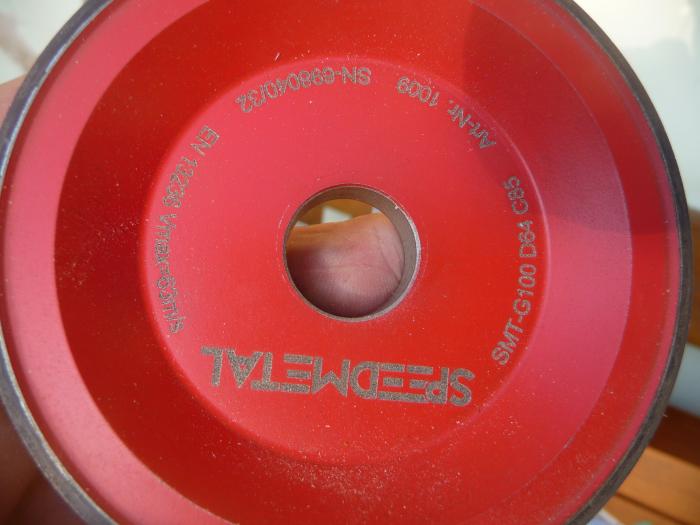

Ich benutzte heute zum ersten Male eine neue Diamantschleifscheibe (wir nannten sie früher Leppscheibe), so ein Teil hatte ich schon lange vor mir anzuschaffen,
fand aber im Netz so viele Varianten mit so großen Preisunterschieden, das ich unsicher war die richtige Entscheidung zu treffen, so kam ich auf die Idee einen alten Kollegen aus Gutbrod's Zeiten, um Rat zu fragen, (er betreibt
im Nachbarort eine Schärferei).
Von ihm erstand ich nun eine Scheibe, die für meine Bedingungen die richtige ist, das wäre Trockenschliff und einem spitzen Profil mit dem ich auch meine kleinste Fräser schärfen kann.
Rund 3000 Umdrehungen soll die Scheibe drehen, ich besorgte mir eine Aufnahme mit 20mm Aufnahme für einen meiner Schleifesteine, dann konnte es losgehen.
Es dauerte eine Weile, bis ich mich wieder an gewisse Dinge erinnerte, allerdings meine Hand war früher ruhiger.
Erfahrungen mit solchen Scheiben hab ich noch aus meiner Dreherzeit, wir mussten damals unsere Stähle alle selber schleifen.

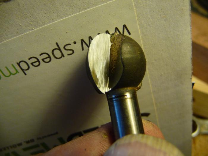

Begonnen hab ich mit meinem Kugelfräser (19mm Durchmesser), diesen benutzte ich sehr oft, so war seine Schärfe arg mitgenommen, ihn als ersten Fräser,
da er ein recht große Spanfläche hat, an der konnte ich den Fräser richtig gegen die Scheibe anlegen.

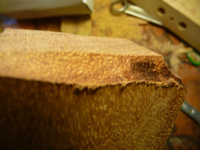

Vorläufig schärfte ich erst mal 3 Fräser. es ging ganz gut, beim Kugelfräser fräste ich vor dem Schleifen eine Stelle an einem Probeholz, um dann nach dem Schleifen an gleicher
Stelle noch mal zu fräsen, man erkennt, rechts Brandspuren vor dem Schleifen, links ohne Spuren nach dem Schleifen.
Hatte ich schon überlegt, mir einen neuen Kugelfräser zu kaufen, so kann ich mir die knapp 70 Euro nun sparen, ( sie bekommt man nicht allzu oft, die Auswahl ist gering),
somit hätte ich so schon weit über die Hälfte des Preises wieder hereingeholt.

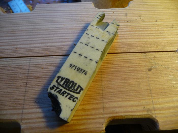

Einen Abziehstein bekam ich auch noch ausgehändigt, auch wurde mir gesagt, sollte die Scheibe nachgesetzt werden, so würde mich das 10 Euro kosten, dabei wird die
Scheibe von der Seite her nachgesetzt, die Geometrie ist so gewählt, dass man einen solchen Vorgang mehrmals vornehmen kann.

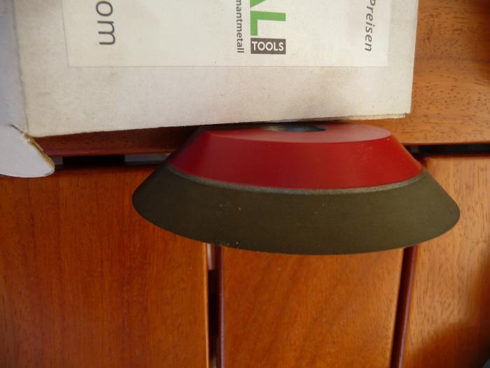

Eine Aufnahme der Scheibe
Das mit dem Zurückzetzen, hier eine Aufnahme, die die Scheibe von der Seite zeigt, die eigentliche
Schleifmasse ist sehr breit angelegt, sozusagen als schmaler Ring, der schräg nach hinten verläuft, steht aber nach vorne, nur um etwa
1mm vor, ist dieser Überstand durch abschleifen aufgebraucht, wird an der Scheibe vorne etwas abgearbeitet, um einen neuen Überstand
zu erhalten.
Ich denke, das der Bereich der etwas wie dunkelgrün aussieht, die Schleifmasse mit den eingelagerten Kristallen ist.
Komme ich ich noch mal zu meinem alten Kollegen, frage ich noch mal nach.
Ulrich, so wie ich es bis jetzt erlebe, ist das Abziehen nur ein kurzes Anhalten des Steins an die Scheibe, um Verschmutzungen zu entfernen,
da ist es nicht möglich eine Unwucht zu erzeugen

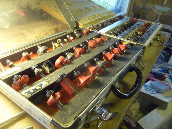

Ich hatte heute Schärftag, beim bisherigen Umgang mit der Scheibe stellte ich fest, mit zu nehmender Dauer des Schleifens, ging es mir besser von der Hand,
also entschloss ich mich, heute mir alle alten ausrangierten Fräser vorzunehmen und neu zu schärfen und das waren einen ganze Menge,
die meisten davon Billigprodukte, nun sind sie alle wieder einsatzbereit und tatsächlich, gegen Ende ging es immer besser.
Der Umgang mit dem Abziehstein ist noch nicht so ganz bei mir angekommen, eigentlich ist es kein Abziehen wie ich es bei Korunt kenne,
dazu ist der "Stein" viel zu weich, ich denke es ist eher ein reinigen.
Überrascht war ich über die große Zahl von Fräsern, die sich im Laufe der Jahre angesammelt hat, ausrangiert wurden bei mir alle Fräser, wenn sie Brandspuren hinterließen.
Hier meine geschärften Fräser:
Bei den Billigprodukten stellte ich überraschend oft fest, dass sie schlecht geschliffen sind, das tritt beim Schleifen schön zu Tage,
da kommt es vor, dass die Spanfläche einen Knick hat, oder auch unzureichende Freiwinkel, auch die Kugellager waren oft mangelhaft positioniert,
ich bin aber nun sicher, das die geschärften Artikel wieder ihren Dienst tun.
An einigen Nutfräsern brachte ich vorn an der Spitze der Schneide ein winzige Fase an, das ist ein Überbleibsel aus meiner Dreherzeit,
damals brachte ich fast an jeden Stahl einen kleinen Radius an, solch ein Stahl war wesentlich stabiler und hielt länger die Schärfe,
mal sehen ob ich einen Unterschied feststelle.
Einen Radius frei Hand anbringen das bringe ich nicht fertig, da ist meine Hand zu wackelig, früher hatten wir eine Auflage,
da war es einfacher, für eine Fase reicht ein kleines An tippen, das geht recht einfach.
