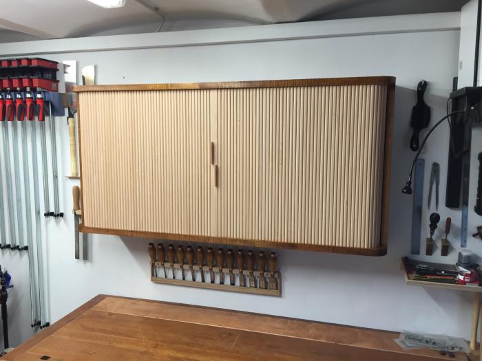

In der vergangenen Woche bin ich endlich fertig geworden:
Wenn das Innenleben fertiggestellt ist folgen auch noch weitere Bilder.
Auch ein ausführlicher Baubericht ist in Planung … kann aber noch dauern.
Daniel
PS:
Gerade noch rechtzeitig … jetzt wird ein älteres Projekt wieder aktiviert:

Hallo Daniel,
Sehr schön geworden der Rollladen!
Mich würde interessieren auf welches Gewebe du die Leisten aufgeklebt (mit normalen Holzleim?) hast?

Hallo Daniel,
ich bestehe auf einem BAubericht. Der Schrank allein könnte auch in meinem Wohnzimmer hängen.

Wow, Daniel.
In Darmstadt konnte man schon erahnen, wie der Werkzeugschrank in etwa aussehen würde. Der gezeigte übertrifft meine Erwartungen bei weitem! Bin schon sehr auf die weiteren Bilder gespannt.

Hallo Volker,
Ich habe nicht imprägniertes Rohleinen verwendet (Drillich war mir zu grob), gekauft in einem Handarbeitsgeschäft (auch wenn man im Netz mehr für weniger bekommt)… im Grunde ist es glaube ich egal … habe mir viele Möbelrollos (z.T. sehr alte) angeschaut – da findet man alles Mögliche als Kaschierung.
Der Leim der empfohlen wird ist Buchbinderleim (aber es wurde auch Hautleim und normaler PVA- Leim verwendet).
Buchbinderleim macht für mich Sinn – enthält neben normalem Holzleim noch schnöden TapetenKleister – ich habe 150 ml Holzleim mit 25 ml Kleister versetzt.
Dadurch wird der Stoff nicht spröde.
Der Rolladen funktioniert sehr gut – davor hatte ich ziemlich Respekt – war aber einfacher als ich dachte.
Gruß Daniel

Hi Pedder,
Danke.
Der Bericht kommt – ich habe von noch keinem anderen Projekt so viele Bilder gemacht …
Im Moment beschäftigt mich mein Nachwuchs aber mehr …
Gruß Daniel

Hi Klaus,
Danke auch Dir.
Richtig übel waren die einzelnen Leisten. Die habe ich so oft in der Hand gehabt, dass ich jeder davon eigentlich einen Namen hätte geben können.
Am Ende haben sich meine Befürchtungen nicht bestätigt – die beiden Rolladen laufen super!
Gruß Daniel

Hallo Daniel,
herzlichen Dank für die Tipps.
Ich finde so einen Rolladenschrank einfach klasse. Ist für mich so ein Relikt aus meiner Jugend und ich kann mich erinnern, dass ich mich immer gefragt habe, wie man so etwas baut.
Ich werde mich sicherlich auch mal an einen Selbstbau heranwagen.
Sehr spannend!

Hallo Daniel,
ein tolles klassisches Design. Das hätte vor hundert Jahren gut in eine Salon gepasst. Aber in Deiner Werkstatt ist er wohl noch viel besser aufgehoben. Nun bin ich auf die Inneneinrichtung gespannt. Tolle Handwerksarbeit!

Hallo Daniel,
Glückwunsch zum Nachwuchs!
Ein Baubericht zu den Rollläden würde mich auch interessieren.
