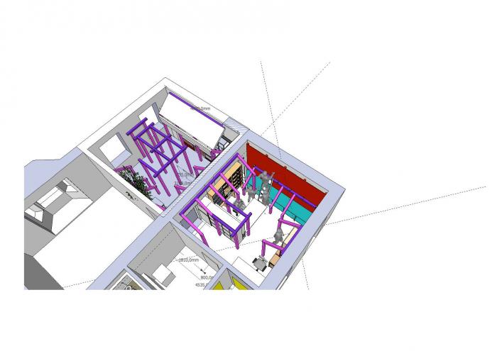

Bei mir ist eine, aber nicht die einzige Sichtweise auf die derzeitigen Ereignisse (, die Ergebnis des Wirkens des Trotzkopfkäfers sind), dass wir in den kommenden 4 Wochen die Dippelbaumdecke über der kompletten Wohnung, dem Archiv und dem Büro abreissen und durch eine neue Decke ersetzen müssen.
Dippelbäume sind halbierte Nadelholzstämme mit ca 30 cm Durchmesser, die dicht an dicht die oberste Geschoßdecke mitbilden. Ich habe es da mit 100 Halbstämmen zu tun, jeder fünf Meter lang.
Und die müssen raus, ab kommenden Montag.
Was tun, wohin mit dem Wohnungsinhalt? Und noch dazu so schnell, weil Gefahr in Verzug?
Ein komplettes Absiedeln kommt nicht in Frage, ist logistisch und finanziell nicht bewältigter.
Die derzeit angestrebte Alternative sind Bügel, die an eigenen oder den Bodenbalken der Pölzung am Boden aufsetzen, durch einen kleinen Klotz am Wegrutschen gehindert werden, und sich unter der Kehle an der Wand abstützen. Aus 5/8er gebastelt, und dann mit Schirmplatten belegt, zumindest oben, das kann ich dann leicht einbauen und in den weiteren räumen dann gleich ohne aufwand weiterverwenden. Denn zum Glück wird die Decke sequenziell verlegt.
Zuvor wird der Boden mit Papier ausgelegt und alles was bleibt (Schränke, Regale, Küchenmöbel, Klavier etc) in Baufolie gepackt, dann die zusätzlichen Pölzungen (2-3 Reihen) eingebracht, 2 Reihen stehen ja schon in der ganzen Wohnung. Und wenn das steht, wird die schutzkonstruktion eingebaut, und das müsste eigentlich recht flott gehen. vielleicht wäre sinnvoll, die wandbalken zuvor zu montieren, aber das ist eine Nebenfrage.
Auf der Skizze sieht man, wie das ungefähr aussehen soll.
Auf der Skizze ist nur Küche und Büro zu sehen, die anderen Räume sind leider nicht leer. Auch die Pölzungen sind nicht zu sehen, man muss sich da 4 bis 5 Reihen parallel zu den Fenstern vorstellen.
