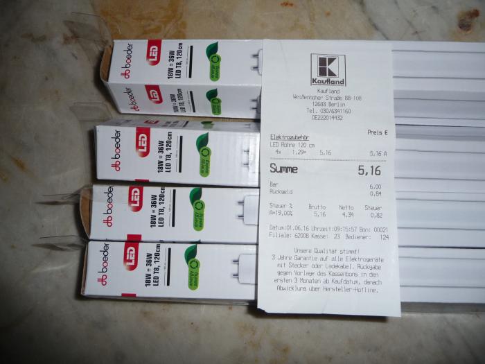

Ulrich Leimer
- Beiträge: 480
Re: LED Arbeitsplatzleuchten? *MIT BILD*
nach kurzer Überlegung hab ich mir 4 Röhren zugelegt, Beweisfoto anbei.
Rolf, kurz die Daten von der Verpackung: 18W, LED T8, 4000 K, 1800 lm, 220° (ist wohl der Abstrahlwinkel), 15000 schaltzyklen, 25000 h lebensdauer, 80Ra (kenn ich nicht), G 13,
Starter ist mit beigepackt, ich bau die heute mal ein, mal sehen wie laut mein aha sein wird.
Gruß Uli

- Beiträge: 3390
Hallo Uli,
danke fürs Bild!
Mit 4.000 Kelvin wirst Du als Arbeitsplatzleuchte evtl. nicht glücklich, das ist zu gelb. Ich habe letzte Woche einen "Restbestand" an LED-Röhre mit 4000 Kelvin über unserem Schärfplatz verbaut. Das ist kein gutes Licht, aber zur Beurteilung von Einstellspalten am Winkelmesser reichts erst mal. Also ausprobieren!
220° Abstrahlwinkel ist meistens über einem Arbeitsplatz zu viel. Wenn man das umrechnet wird die Helligkeit auf einer Arbeitsplatzoberfläche geringer sein als mit einer Qualitäts-Leuchtstofflampe (ca. 3300 lm). Ra ist der Farbwiedergabeindex. Der ist mit 80 schon ok. Lebensdauer/Einschaltzyklen werden von allen Anbietern ähnlich angegeben. Obs stimmt wird man erst in Jahren wissen. Mir ist noch keine einzige LED ausgefallen, obwohl bei uns inzwischen über 20 verbaut sind. Statistisch ist das natürlich noch immer irrelevant..
