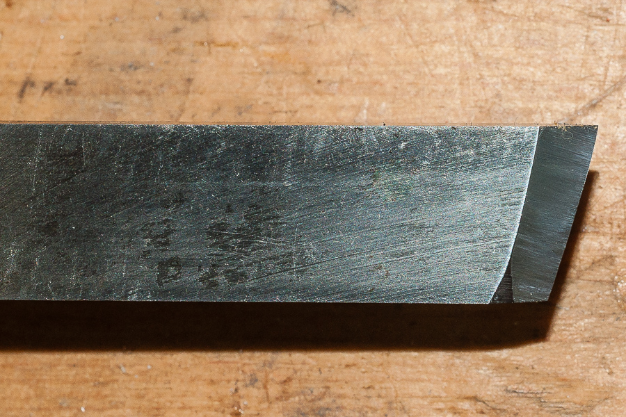

....oder wieviele Fasen dürfen es denn sein?
Vorgefunden an einem gebrauchten Flachstahl - sind das jetzt 4 oder 5 Fasen?
Die Ecke rechts oben wird nicht so leicht rauszubekommen sein, schadet allerdings auch am wenigsten.

meinst Du nicht, dass man dieses Kunstwerk für die Nachwelt erhalten muss?
Was meinst Du eigentlich mit der Ecke? Rechts oben sehe ich nichts verdächtiges.

Hallo Rafael,
eine überlegenswerte Anmerkung ;-) Wenns zu nichts gut ist kann es immer noch als schlechtes Beispiel dienen.
Mit rechts oben meine ich vom Heft über die Oberseite in Richtung Schneide gesehen - im Bild ist das dann links unten. Sorry!

Hallo Rolf,
was soll das sein, ein Stechbeitel mit ziehendem Schnitt ? ;-)
So lange die Schneide vorne scharf zu bekommen ist, sind die restlichen Fasen wirklich Kunst.
Re: Gebrauchtes Werkzeug....
Das ist ein Flachstahl zum Abstechen an der Drechselbank.
Klar, hauptsächlich entscheidend ist die Fase an der Schneide, aber so einen Müll sieht man selten. Was sollte denn insgesamt damit erreicht werden? Offensichtlich konnte oder wollte jemand kein vernünftig geformtes Eisen herstellen. Das scheint mir ein typisches Doppelschleifer - Produkt zu sein.

Hallo Rolf,
es sieht so aus wenn das Eisen frei Hand mit immer größeren Winkeln geschliffen wurde.
Auf dem Bild sieht es aus wie ein Meißel und nicht wie ein Abstecher. .

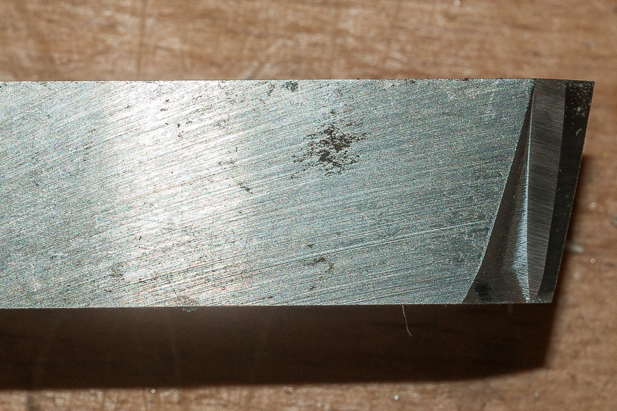

Ein erster Korrekturversuch:
Die Ecke ist wie befürchtet geblieben, aber weit weg von der Schneide, somit unwichtig. Das Bild zeigt nur die eine Fase, auf der Rückseite gibts nochmal eine Fase im gleichen Winkel. Ganz ufrieden bin ich nicht, weil die Schneide leicht gebogen ist.

Hallo Rolf,
bin zwar kein Drechsler, allenfalls notgedrungener Gelegenheits-Drechselmaschinen-Mißhandler. Daher gilt meine Meinung nicht viel. Mein bester Schrägmeissel (der einzige, den ich einigermaßen unfallfrei benutzen kann), hat ebenfalls eine leicht gerundete Schneide. Daher würde mich das nicht stören. Das kleine verbliebene Eck ist unschädlich. 3 oder 4 mal Nachschärfen und es verschwindet ohnehin.

Hallo Klaus,
Drechsler bin ich auch nicht, das macht meine Frau. Ich bin nur der Schleif"knecht", weil es da dann doch einiges an Erfahrung gibt, die sie noch nicht hat, weil sie sich erst seit kurzem mit der Drechselei auseinandersetzt.
Stimmt schon, solche Stähle gibt es auch mit gebogener Klinge, die sind dann soweit ich weiss stärker gebogen. Ich bin gespannt, wieviele Schärfvorgänge es tatsächlich braucht bis das Eck verschwindet. So wenig wie man auf der Maschine abtragen muss damit die Schärfe wiederhergestellt wird kanns dauern.
