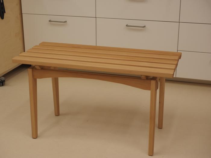

nach dem ich in der letzten Zeit einige Sachen aus Multiplex gebaut habe, konnte ich nun mal wieder eine Kleinigkeit aus Massivholz bauen.
Ja, ich habe den Beitrag von Justus gelesen, Multiplex gibt es nicht, aber der Begriff hat sich so schön eingeprägt.
In den letzten Tagen habe ich eine kleine Bank aus Buche für das Badezimmer gebaut. Alles ist auf 5cm breiten Leisten entstanden die ich mit einer guten Mischung aus Handwerkszeugen und Maschinen bearbeitet habe.
Die Konstruktion kommt komplett ohne Schrauben aus. Beim entfernen der Leimreste muss ich noch besser werden, leider habe ich einige Flecken erst nach dem Ölauftrag entdeckt.

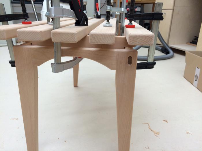

Die kleinen Zierelemente an der kurzen Seite sind eher aus der Not heraus entstanden. Beim Fräsen der Domino Löcher hatte ich einmal mit der Frästiefe nicht aufgepasst und hatte ein Durchgangsloch. Da die Beine mit der kurzen Zarge bereits verleimt waren wollte ich das nicht alles neu bauen. Das Loch musste also entsprechend kaschiert werden :-)
Die kleine Bank hat mit 45cm eine angenehme Sitzhöhe, bei 35cm Tiefe und einer Länge von 80cm.

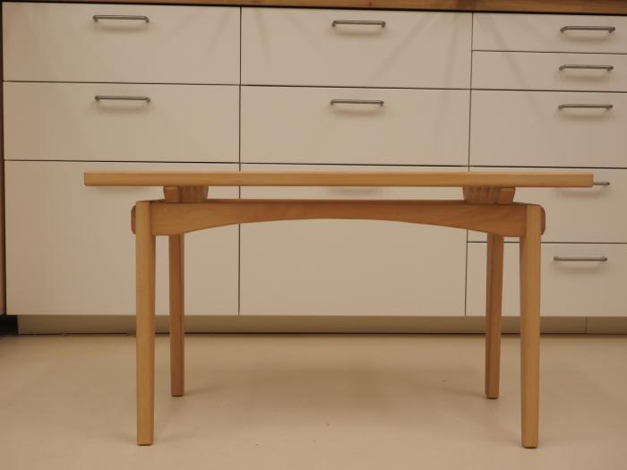

Wie sind eigentlich die zwei Leisten, auf denen die Leisten der Sitzfläche befestigt sind, mit dem Rest verbunden? Man sieht, dass sie in die Zarge eingelegt sind und vielleicht verleimt, aber ist das schon alles?
Beiträge: 675
Re: Bank aus Buche
Beitrag von Christoph Meyer »
Hallo Rafael,
schön das die Bank dir gefällt.
Die zwei Leisten sind neben dem Leim zusätzlich mit Dübeln befestigt.
Aus horizontaler Sicht geht ein Dübel nur ein paar mm in die Zarge rein, um die Position zu fixieren. Die Leisten sind dann beim Verleimen des Gestells gleich mit eingebaut worden.
Zusätzlich sind die Sitzbretter noch mit Dübeln in vertikaler Sicht mit den Leisten verbunden. Die Dübel der Äußeren Leisten sind dabei deutlich länger und gehen bis in die Zarge durch und halten die beiden Leisten zusätzlich in Position.
Ich war zu Anfang selbst etwas skeptisch ob das hält, aber das ist alles sehr fest, da wackelt nichts.

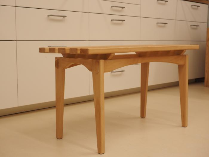

schön ist die Bank geworden und gefällt mir sehr. Sie ist so stilvoll anders. Wenn man bedenkt, welch besondere Ausstattung sie hat, kann ich sie nur als gelungen bezeichnen. Auch die Lösung des Missgeschicks hast Du für mich gut gelöst. Darauf muss man erst einmal kommen. Die Formen passen gut zueinander und lockern das bisherig bekannte Design gut auf. Mit welchen Finish hast Du die Bank bearbeitet?
Beiträge: 675
Re: Bank aus Buche
danke für den netten Kommentar!
Es macht immer wieder Spaß mit Massivholz zu arbeiten. Die besten Ideen kommen spontan, die Umsetzung der Zierelemente um das Dominoloch zu kaschieren kam beim Aufräumen der Werkstatt. Da lagen ein paar kleine Holzreste auf dem Boden die von der Größe her geeignet waren. Mit dem Einhandhobel habe ich dann ein paar Schrägen hinzugefügt und fertig war die Lösung.
Das Buchenholz hat ein Finish von mehreren Anstrichen Osmo Top Oil, matt farblos. Das würde ich als Hartwachsöl beschreiben. Es hinterlässt eine sehr glatte Oberfläche, feuert dabei das Holz aber nur leicht an.
