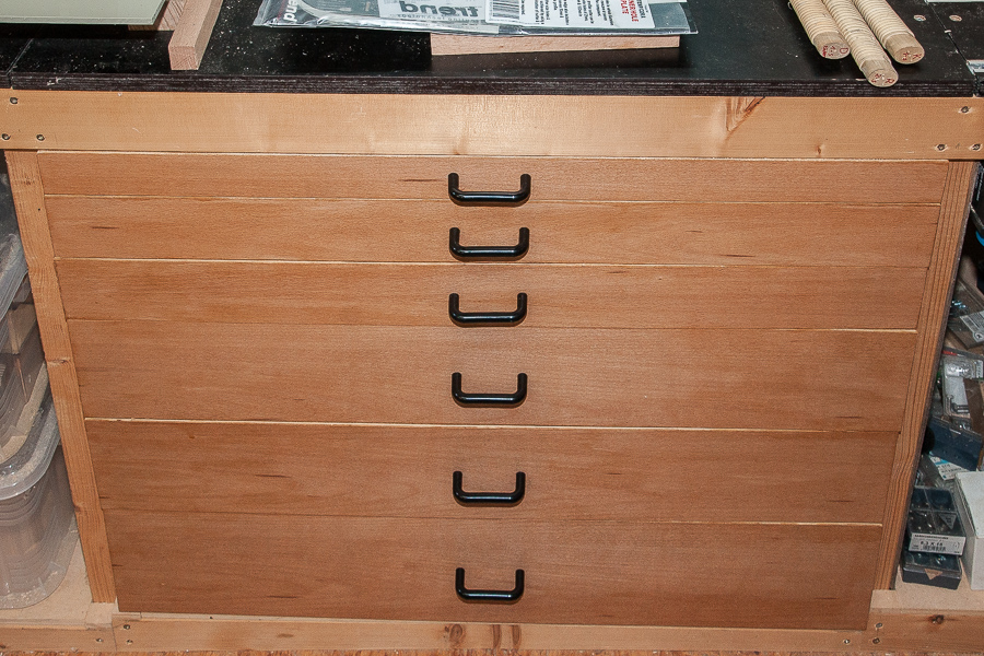

fast fertiger Schubladenblock
Die Schubläden sind - von unten nach oben - mit 15/10/10/6,5/6,5/4 cm innerer Nutzhöhe ausgefallen. Griffe dran, fertig! In die flache obere Lade kommen u.a. meine Japansägen.
Leider hat sich das billige Leimholz nachträglich noch verzogen, was man auf dem obigen Bild erkennen kann. Erst dachte ich, das käme durch das einseitige "Furnieren" mit dem dünnen Buchensperrholz, der Verzug geht aber bei den Fronten in unterschiedliche Richtungen.

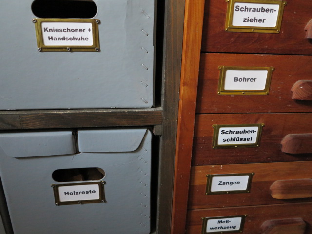

vermessingte Beschriftungshalter
Vor knapp 2 Jahren hatte ich bei unserem Landmaschinenhändler diese vermessingten Etikettenhalter entdeckt, offensichtlich ein Uraltbestand. Beschriftung kommt noch!

Fertig!
