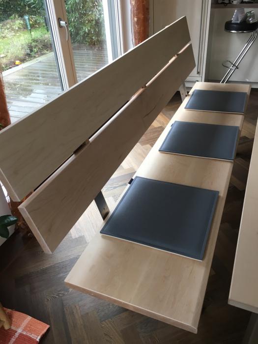

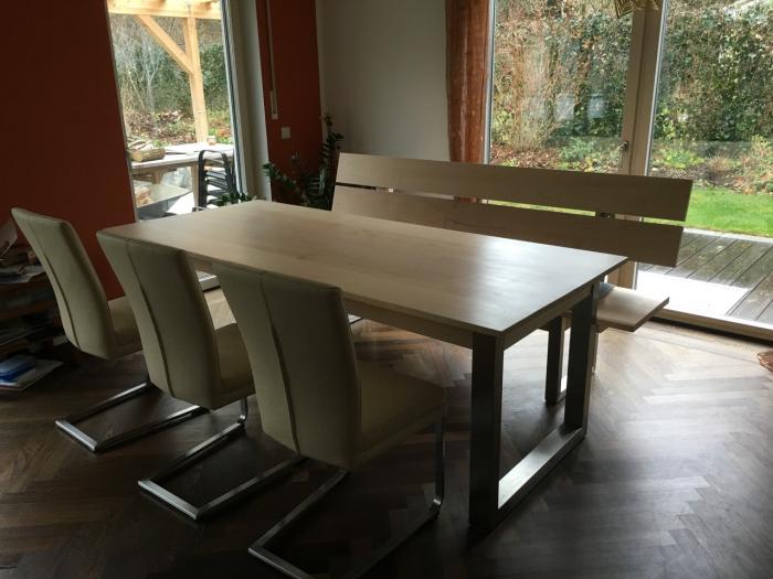

Schönen guten Morgen zusammen,
ich möchte Euch heute unsere neue Sitzbank vorstellen.
Sie ist aus (europäischem) Ahorn gefertigt. Das Untergestell habe ich mir fertigen lassen - das kann ich nicht. Das Holz wird mit (konischen) Gratleisten gehalten. Eine ausführliche Baubeschreibung ist auf dem Blog hinterlegt unter: http://holzwerkstattblog.com/projekte/2015-2/sitzbank-fuer-den-esszimmterisch/
Damit ist das Ensemble Esszimmertisch & Sitzbank fertig.
Die Baubeschreibung zum Esszimmertisch ist hier zu finden: http://holzwerkstattblog.com/projekte/2015-2/esszimmertisch/
Über konstruktive Kritik freue ich mich und bin gespannt, was Ihr dazu meint.
Tom

Hallo Tom,
du schreibst hier im Bericht es wäre europäischer Ahorn, in deinem Blog meine ich was von kanadischem Ahorn gelesen zu haben.
Dein Tisch und die Bank sagen mir zu, ich mag das helle Holz und das schlichte Design. Der euro. Ahorn neigt zum vergilben, kannst du schon sagen ob der Tisch sich in dieser Hinsicht schon verändert hat?
Keine Kritik nur eine Frage, ist die Bank auch kippsicher?
Viele Grüße und viel Spaß bei weiteren Projekten

Hallo Christoph,
mit dem Ahorn hast Du Recht. mag sein, dass ich da ein wenig durcheinander gekommen bin. Das ging nämlich ein paar mal hin & her... :-)
Die Bank ist kippstabil. Zumindest unsere beiden Lauser haben es in der letzten Woche nicht geschafft, sie um zu schmeissen. Das mag auch am hohen Gewicht liegen, die schon allen die Sitzfläche hat. Der Tisch ist bisher immer noch so schön hell. Das gefällt uns gut. So richtig "zufrieden" sind wir (ich) aber mit der Oberfläche vom Tisch nicht. Sie ist sehr schmutzempfindlich und saugt alles fast buchstäblich auf. Ganz glatt ist sie leider auch nicht. Das schaue ich mir jetzt noch ein wenig an. Evtl. mache ich - doch - noch Lack drauf. Obwohl ich das eigentlich nicht wollte und das noch richtig Arbeit ist - es muss dann ja alles wieder runter. Wenn ich mir das aber antue, werde ich das erst bei wieder wärmeren Temperaturen im Garten machen, wenn's mit dem Staub nicht so schlimm ist.
