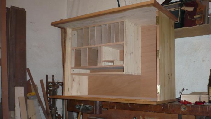

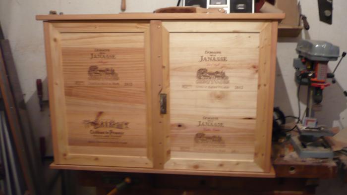

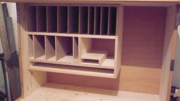

da ich meine "Wohnzimmerwerkstatt" bis Ende des Monats räumen muß und in eine ca. 50m² - 2 Zimmer- Wohnung umziehe, mußte ich mir eine Alternative zu den Werkzeug - Wänden/Tafeln an denen mein Werkzeug bis jetzt hing, überlegen. Der Plan war: darf nicht viel kosten, soll nicht direkt als Werzeugschrank erkennbar sein und möglichst viel Platz bei bestmöglicher Überschaubarkeit haben. Hier nun das vorläufige Ergebnis des Oberteils, handwerklich bin ich damit nicht zufrieden, da fehlt mir die Übung und ich habe einige Ideen wieder verworfen und an fertigen Detaillösungen Änderungen vorgenommen, was dem Endergebnis nicht unbedingt zugute kam."Neu machen" ging aus finanziellen und vor allem zeitlichen Gründen nicht mehr.
Das Material: Leimholzplatten aus dem Baumarkt, Ein Fi-Ta.Türfutter vom Sperrmüll (3-Schicht Fi-Ta) und ein total verzogener "Frankfurter Tisch" ebenfalls vom Sperrmüll, für die Bucheleisten. Die Weinkistenbretter für die Füllungen, eine Spende des örtlichen Weinhändlers, Scharniere und der Schubriegel aus dem Baumarkt, die Messingschrauben und das Schloß hatte ich noch in meinem Fundus. Geölt mit Walnußöl aus dem Supermarkt (Pedder hatte hier mal erwähnt, das Walnußöl aushärtet, hab ich ausprobiert und seitdem bin ich ein Fan von dem Zeug), ich habe allerdings wegen dem nach einigen Tagen auftretendem leicht ranzigen Geruch, ein Fläschen etherisches Zedernöl (2,80€ vom Flohmarkt) untergemischt, riecht jetzt angenehm.
Die Einbauteile sind alle nur geschraubt, so das ich sie rausnehmen und gegebenenfalls ersetzen kann.
6 Sägen, 6 Zangen, eine Brustleier und verschiedene gängige Bohrer müssen noch irgendwie Platz finden...
Verwendete Maschinen: Kreisäge, Fingerzinkenvorrichtung für die Kreissäge, Tischbohrmaschine, Lamellofräse, Exenterschleifer und eine Stichsäge. Alles andere mit Handwerkzeug.

den Schrank finde ich toll.

gerade habe ich einen Beitrag von Niko Paech genossen. Dein Schrank gehört für mich in die gleiche Ebene und ich finde ihn besonders. Besonders gelungen, weil aus wenig sehr viel entstanden ist, besonders, weil aus der Situation mit wenig viel zu schaffen hier ein sehr eindrucksvolles Exemplar realisiert wurde. Das muss man erst einmal realisieren und Du zeigst, dass auch eine Reduzierung den Kern seiner Leidenschaft nicht erlöschen lässt. Weiter auf Deinem Weg alles Gute!

der Schrank sieht klasse aus.
Aus fast nichts viel gemacht, toll.

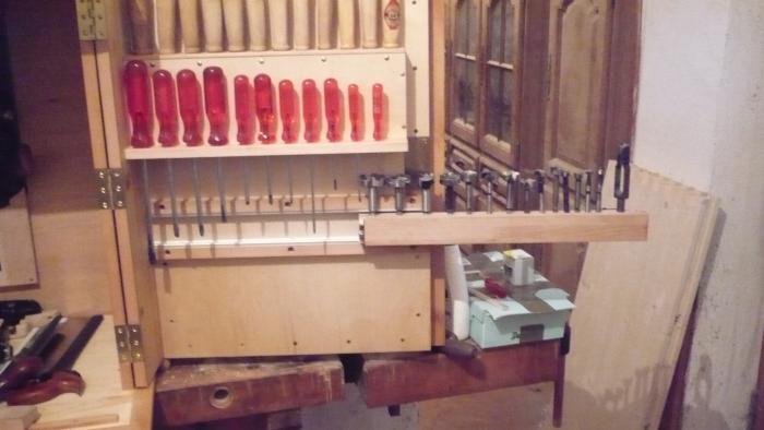

Mir gefällt der Schrank auch sehr gut und er weckt gewisse Begehrlichkeiten. Mein jetziger Schrank ist mir schon längst zu klein, weil ich am Anfang dachte mit 2 oder 3 Hobeln und 4 Stechbeiteln kommst Du locker aus. Pustekuchen. Allerdings habe ich mein Standardwerkzeug für mich noch nicht ganz gefunden. Ich werde mich sicherlich von einigen Dingen wieder trennen. Aber zunächst möchte ich so viel wie möglich ausprobieren und mich dann für das Optimum entscheiden. Dann wird der nächste Schrank so ähnlich wie Deiner.
Axel
PS Den Auszug mit den Forstnerbohrern find` ich klasse

das gefällt mir außerordentlich gut! Wie schon verschiedentlich hervorgehoben, gelang es Dir, mit relativ geringem finanziellen Einsatz und gekonnter Resteverwertung einen Werkzeugschrank zu erstellen, der Dir lange Freude bereiten wird. Ich mag auch den gedanklichen Ansatz, für Werkstattmöbel kein hochwertiges Holz zu verwenden. Das sollte den späteren Werkstücken vorbehalten bleiben. Als ich vor knapp 20 Jahren meine Werkstattmöbel gebaut habe, ging ich genauso vor. Ausschließlich Wieder- und Resteverwertung und billiges Holz, wenn nichts passendes zur Hand war. Die Möbel halten bis jetzt - und ich freue mich noch heute daran. Du stellst Dein Licht unter den Scheffel. Ich kann keine handwerklichen Unzulänglichkeiten erkennen, vielmehr praxisgerechte und durchdachte Lösungen, die clever umgesetzt wurden.
