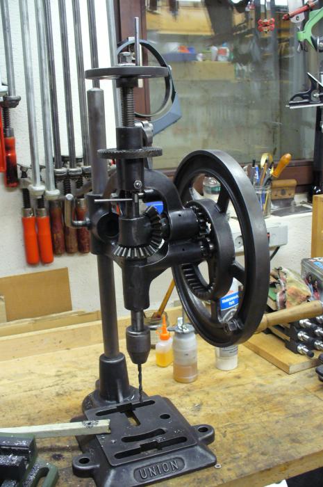

der ganz stille Standbohrmaschinen betreibt, z.B. diese:

Wow Claus,
das ist ja eine wunderschöne Maschine!! Darf man fragen, was so etwas kostet? Scheint mir eine ernste Alternative zu sein. Hast du einen Tiefenanschlag? Das Senken des Bohrers funktioniert über das Handrad oben oder?
Sonst tendiere ich im Moment zu einer gebrauchten Flott. Die Alzmetall sind schön und sicher über jeden Zweifel erhaben, allerdings auch nochmal ne Ecke teurer.
Ich denke das ist die zuverlässigste und langlebigste Investition.
Claus Keller
Beiträge: 346
Re: kleine und leise Tischbohrmaschine *MIT BILD*
Beitrag von Claus Keller »
Schön, dass Dir die Maschine gefällt, Andreas, Es ist eine englische Union A1, die man in GB so um 30 GBP plus Transport nach D ersteigern/kaufen kann. Wie meine aussah und restauriert wurde, kannst Du hier sehen: http://www.woodworking.de/cgi-bin/forum/webbbs_config.pl/md/read/id/64417/sbj/union-a1-pillar-drill-altes-eisen-wiederbelebt/

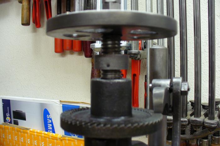

Ja, sie hat einen Tiefenstopp, und zwar die gerändelte Mutter zwischen Handrad und Zahnscheibe (leider ist das Bild unscharf):

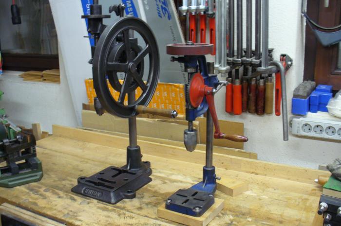

Eine kleinere Bohrmaschine mit anderem Konzept habe ich auch (und noch ein paar mehr -- nein, ich bin nicht abhängig, könnte jederzeit aufhören!):
