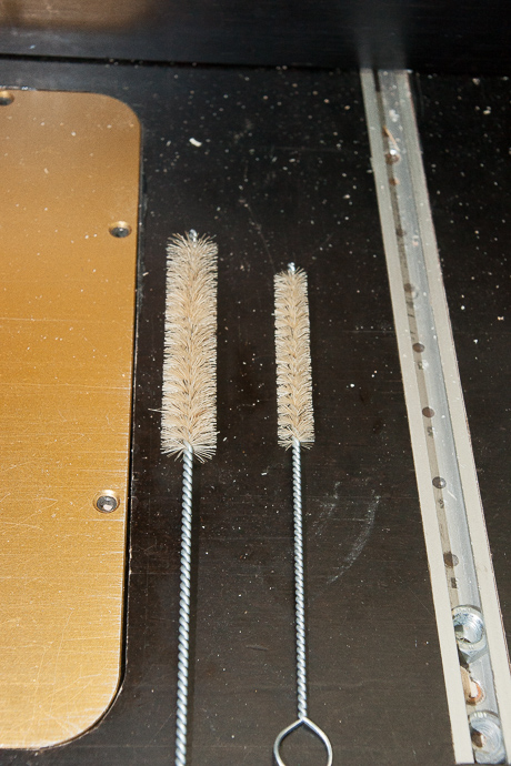

Im Laufe der Zeit sammelt sich in der/den Spannzange(n) Staub/Schmutz an. Sicher nicht optimal für Zange und Fräserschaft.
Zum Reinigen gibts kleine Messingbürsten. Man kann aber auch diese Bürsten aus dem Haushaltswarenladen nehmen:
Kostenpunkt: unter 2 Euro für beide zusammen.
Die kleine passt für 8mm Zangen die grosse für 12/12,7mm Zangen.

Hallo Rolf,
ja, manchmal sind die (preisgünstigen) Dinge des täglichen Lebens mindestens genauso gut (oder sogar besser) als die (meist hochpreisigen) "Spezialwerkzeuge".
Ich schlendere gerne mal durch den Baumarkt und halte nach Dingen ausschau, die sich evt. "artfremd" für bestimmte Aufgaben in der Werkstatt verwenden lassen.
