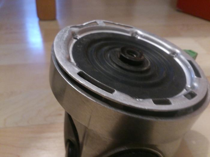

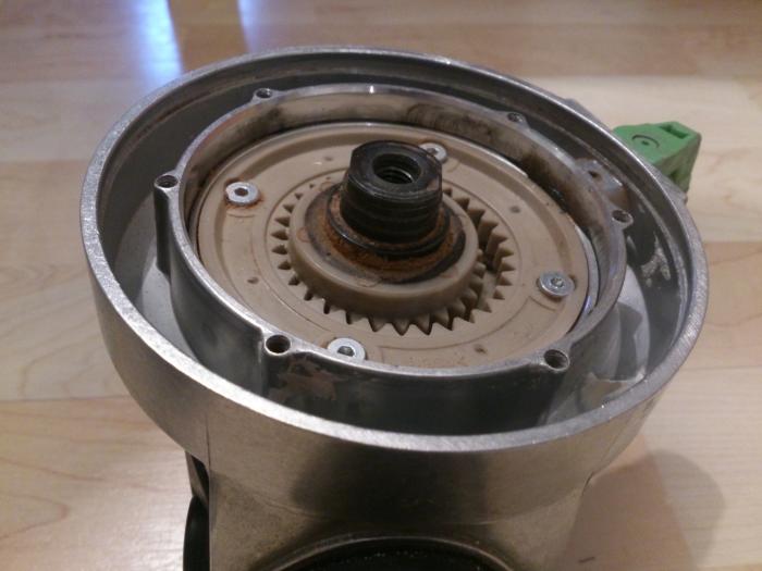

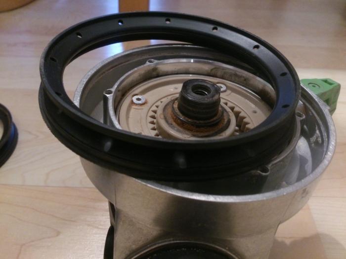

Habe meinen Exenter Ro 2 E von Festo mit einem neuen Umschaltgetriebe ausgestattet.
Alles hat super geklappt aber die Dichtlippe die ich mir auch neu bestellt habe bekomme ich nicht vernünftig eingesetzt.
Kann mir jemand sagen (der eventuell auch so einen Schleifer hat ) wie ich den Ring in seinen richtigen Sitz bekomme.
Als ich ihn einmal drin hatte war er zu dicht am Schleifteller und das Gummi wurde warm .
Über ein Foto würde ich mich auch freuen
LG Walter Daum

Hallo Walter - lege den Gummiring vorher in warmes bis heißes Wasser - dann wird er geschmeidiger und passt sich besser dem Gehäuse an. Das wäre mein Tipp - so würde ich vorgehen ...
Ich kenne jedoch nicht den Schleifer - daher keine Gewähr, das es funktioniert. Habe selbst einen 150er ROTEX - bis jetzt läuft er noch, und das obwohl er nicht geade geschont wird ...
Gruß, der Helle

ich arbeite in einem Hydraulikbetrieb und wir erwärmen die Dichtungen mit einer Heißluftpistole, damit sie ausreichend biegsam sind, um sie einzubauen.
LG
Michael
