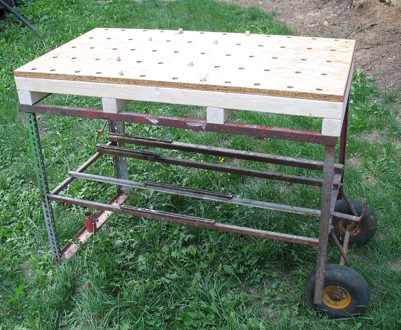

[URL=http://www.directupload.net][/URL]
Das Untergestell hatte mein Sohn vor Jahren mal zusammengeschweißt.
Die Kanthölzer sind 58x58, die OSB-Platte ist 25 mm dick. Alles verleimt und verschraubt.
4 Nägel an der Unterseite sorgen dafür, dass der Aufsatz nicht verrutscht.
Die Löcher haben einen Durchmesser von 20 mm. Die Löcher über den Kanthölzern sind 30 mm tief. Die Halter sind 20er Buche-Rundstab. Bei denen, welche in die freien Löcher kommen, habe ich ein Stück Nagel eingeschlagen, damit sie nicht durchrutschen.
Die Arbeitsplatte habe ich mit Clou Arbeitsplattenöl behandelt.
Arbeitshöhe ist 95 cm, also angenehm für mich mit 1,84 m Länge.
