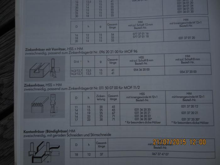

ich habe eine Zinkenfräsvorrichtung Elu E40040 mit Schwalben- und Fingerzinkenschablone (ohne Anleitung) bekommen.
Hat jemand von Euch noch eine Anleitung rumliegen, die er mir per Email zusenden kann oder zumindest einen Hinweis welcher Fräser und Kopierhülsen für die Vorrichtung passen?
Ich habe schon bei DeWalt nachgefragt, dort hat man aber auch keine Anleitung mehr. Laut DeWalt sollte vermutlich eine 11mm Kopierhüls für die Schwalbenschablone passen. Für meine DeWalt D26204K gibt es leider keine 11mm Hülsen, kennt jemand eine Alternative? Zum Fräser und für die Fingerzinkenschablone könnte man keinen Hinweis geben...

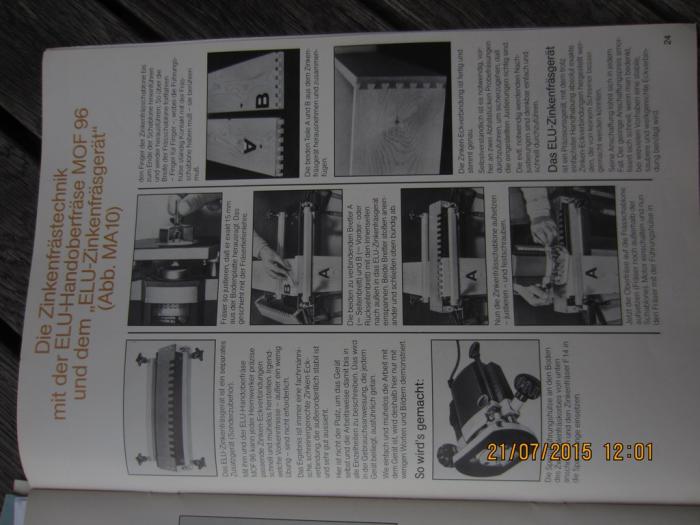

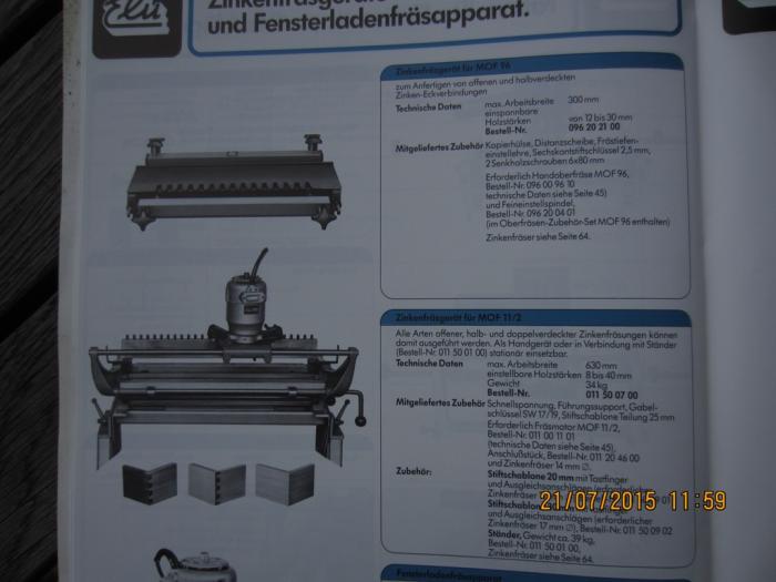

Hallo Andre,
vielleicht helfen Dir die nachfolgenden Bilder etwas weiter. Mehr hab ich nicht.

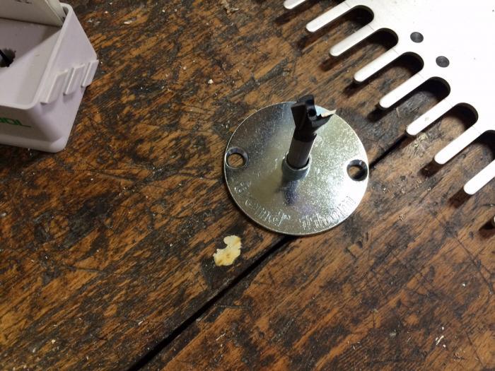

Abstand zwischen Fräser und Kopierhülse nur 0,5mm *MIT BILD*
Beitrag von Andre »
[In Antwort auf #80866]
Heute habe ich die 11mm Kopierhülse von Trend erhalten. Sie passt in meine Dewalt Oberfräse und in das Zinkenfräsgerät. Allerdings sind zwischen Fräser und Kopierhülse nur 0,5mm Platz. Der Innendurchmesser der Hülse ist 9mm und die Schaft des Zinkenfräsers bzw. der Nutfräser für die Fingerzinken sind 8mm. Das erscheint mir sehr knapp, ich habe da ein wenig Bammel mir die Fräser zu zerstören.
Kann man gefahrlos mit so einem geringem Abstand fräsen?
Viele Grüße, Andre
Beiträge: 2830
Re: Abstand zwischen Fräser und Kopierhülse nur 0,
Hallo Andre,
wenn der Rundlauf stimmt sollte es ja eigentlich reichen. Ansonsten hilft eine Rundfeile.
