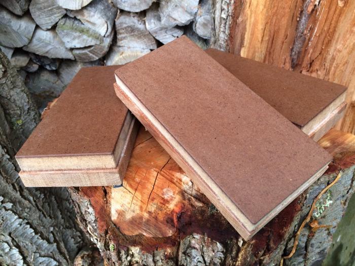

Drei Polierplatten nach Gerd Fritsche sind neu in meiner Werkstatt. Bis zum ersten Test dauert es noch etwas. Das Oel ist grade erst eine Woche getrocknet und ich habe noch keine Diamantpaste. Als Trägerholz hatte ich Bangirai-Reste, die ich mal vor dem Feuer gerettet habe, verwendet. Beim Verleimen mit PU Kleber ist etwas witziges passiert. Das Holz hat winzige Löcher, ich vermute von Schädlingen. Durch diese Löcher ist der PU-Leim quer durchs Holz gewandert.

Hallo Jürgen,
